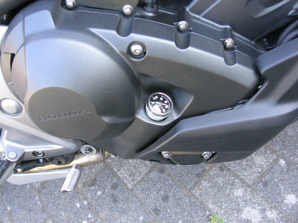

    Der Ölmesstab von MD (RR 73) passt NICHT bei der NC 750S. Da der original Ölstab etwas ins Motorgehäuse eingelassen ist, blockiert die doch recht große Messuhr.
  • #12
    Habe mir einen Öltemperaturanzeiger gegönnt. Ist von Ries Modell RR10.2 wobei .2 für die Ausführung mit schwarzem Zifferblatt steht.
    Gewinde: 20 x 2,5 x 120 Best.-Nr. bei Ries:10034129.
    Dieses Modell geht nur für die Motorren mit DCT
