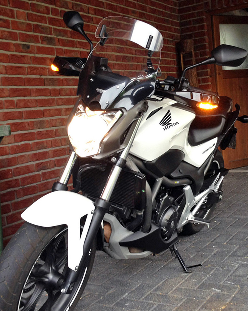

    Meiner pers. Meinung nach sieht ein breiterer Protektor auf dem Staßenbike nicht gut aus. Man darf vom Wintschutz bei der Breite natürlich keine Wunder erwarte, aber es war diesen -winter schon ein deutlicher Vorteil bei 0°. Die LED Blinker als Ersatz für die originalen Riesenteile sind aus meiner Sicht eine coole Dreingabe mit E-Zeichen.
    Viele Grüße, Michael

    Gerne: HANDSCHALEN MIT BLINKER... 10019605
    Ihr müsst für die Teile das Blinkerrelais tauschen. Das Originale Relais mochte bei meiner SD nicht mit LED's zusammenarbeiten. Ich habe mein Neues, LED-fähiges direkt vom freundlichen HH geholt. Es ist bei der S auf der linken Seite unter der Verkleidung außen am Helmfach angebracht.
