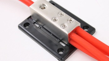

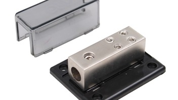

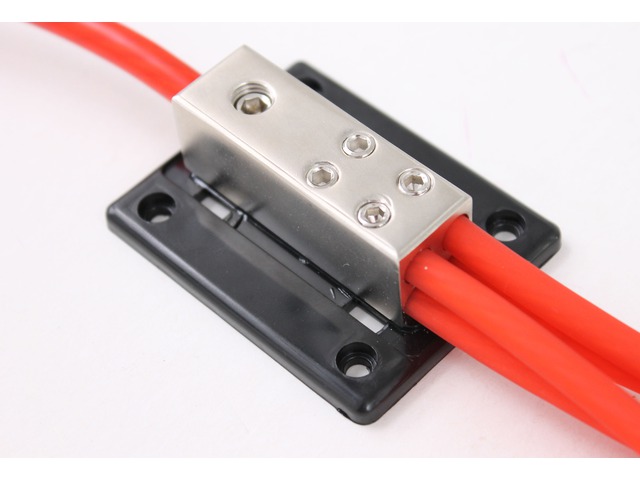

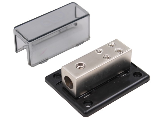

    das klingt nach einem Potentialverteiler. Also auf die schnelle denke ich da an so etwas http://www.nauticshop24.de/Bor…rungshalter--6-fach-.html
    Wobei das natürlich nur der Stützpunkt für die Plusversorgung ist. Masseseitig müsste man dann noch einen Stützpunkt in das Handschuhfach montieren. Dazu zum Beispiel eine dicke Schraube in einem Kunststoffhalter befestigen und auf der Schraube die jeweiligen Massekabel der Verbraucher mit einer Mutter festchrauben (mit einem runden Kabelschuh). Den Kunststoffhalter kann man dann auch in das Fach montieren.
    Bei dem Halter von oben musst du allerdings sechs Kabel vom Pluspol herlegen. Wobei es da auch zum Beispiel ein 6 x 1,5 mm² kabel zu kaufen gibt. Da sind 6 einzelne Leitungen in einem dicken Kabel untergebracht.

    Die Verteiler die du da rausgesucht hast sind ja aus dem Car HiFi Bereich, deshalb überdimensioniert.

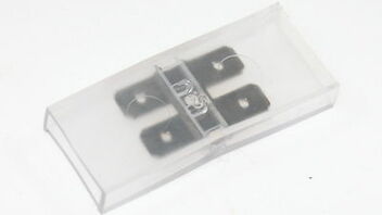

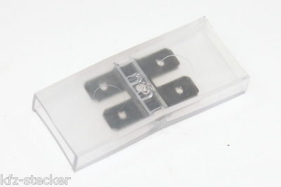

    ich glaube nun das für mich Passende gefunden zu haben. Muß zwar an alle Kabel eine Flachsteckhülse anbringen, aber damit kann ich doch ganz gut leben. :snooty:
    Ich werde diese Teile hier verwenden:
    [attachment=0]flachsteck-kabelverbinder-4-fach.jpg[/attachment]
    Danke für Eure Hilfe. :clap: :clap:
    Gruß Mirko
