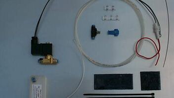

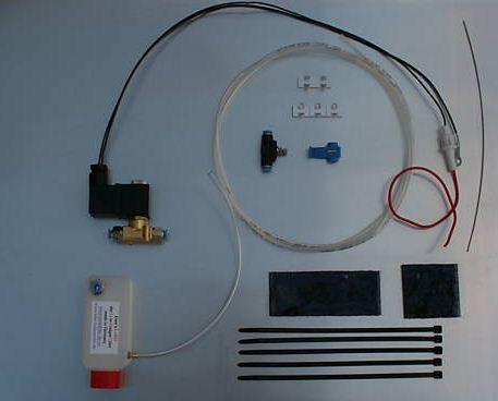

    UwesLoBO
    Automatischer Kettenöler, neu mit Garantie!!
    made in Germany!
    Direkt vom Hersteller!
    1.) Wer braucht keinen LoBO?
    Derjenige , dessen Maschine einen Kardan- oder Zahnriemen-Antrieb zum Hinterrad besitzt.
    Derjenige, der gerne Kettenspray mit auf die Tour nimmt.
    Derjenige, den es nicht stört, jede Menge Kettenspray in die Umwelt zu entlassen.
    Derjenige, der nach der Tour gerne Stunden damit verbringt, sein Fahrzeugheck wieder von abgeschleudertem Kettenfett zu reinigen.
    Derjenige, der großen Wert auf tolle Produkt-Verpackungen legt.
    Und nicht zuletzt derjenige, der gerne alle 20-25.000 km viel Geld in einen neuen Kettensatz investieren möchte.
    2.) Wer sollte sich einen LoBO gönnen?
    Derjenige, der auf all das oben genannte verzichten kann und sich lieber auf´s wesentliche konzentrieren möchte --> das Fahren - und ganz nebenbei noch den Wert seines Motorrades etwas steigern möchte!
    Da ich ein praktisch denkender und auch bequemer Mensch bin, ist der LoBO für den Einsatz an meinen Motorrädern entstanden.
    Vorgaben waren:
    Es müssen äusserst robuste und zuverlässige Industrie-Großserien-Komponenten zum Einsatz kommen
    Der Öler muss erschwinglich bleiben
    Auch ein Nicht-Zweiradmechaniker muss ihn einbauen können
    Der Wartungsaufwand für den Fahrer muss auf´s minimalste beschränkt werden.
    Die Schmierstoffdosierung muss leicht den jeweiligen Betriebsbedingungen angepasst werden können.
    Der Schmierstoffverbrauch muss (gegenüber dem Einsatz von Kettenspray) wesentlich reduziert werden.
    Der Schmierstoff-Vorrat einer Tankfüllung sollte für eine Fahrstrecke von etwa 1.500-2.000 km ausreichen.
    Das System sollte optisch sehr unauffällig sein.
    Das Ergebnis dieser Überlegungen:
    Der LoBO
    Nach etlichen tausend Kilometern Erfahrung und nachdem sich viele Biker für das System interessiert haben, habe ich es mittlerweile auch bei mehreren Bekannten verbaut. Alle sind richtig "happy" damit und haben noch zu der ein oder anderen kleinen Veränderung beigetragen. Diese Bekannten haben mir nun geraten, den LoBO allen Motorradfahrern zugänglich zu machen. Diesen Rat befolge ich hiermit und biete ein komplettes, voll funktionsfähiges, automatisches Kettenschmiersystem an.
    Meine Überzeugung und unser aller Erfahrungen mit dem LoBO erlauben mir folgendes Angebot: Sollte ein Käufer nicht uneingeschränkt zufrieden sein mit dem LoBO, kann er diesen innerhalb von vier Wochen wieder abbauen, einpacken und zu mir zurückschicken. Ich werde dann -ohne wenn und aber- den Kaufpreis erstatten. Dieses Angebot gilt auch, falls der LoBO wider erwarten an einer Maschine nicht zu montieren sein sollte. Natürlich kommen auch die gesetzlichen Regelungen zur Gewährleistung zum tragen. Weiterhin kann ich jeder/jedem, der den Weg in die Pfalz nicht scheut, anbieten, sie/ihn beim Einbau zu unterstützen.
    Besuchen Sie mich auch auf. uweslobo.de.vu
    Auf Wunsch gerne mehr Bilder per mail.
