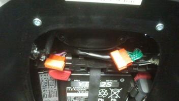

    Über der Batterie sind zwei orange Verteiler.
    Der Linke ist alles geschaltete 12 V und der Rechte ist alles Masse.
    An den beiden Verteiler habe ich z.B. die Aktivhalterung vom Navi angeklemmt.
