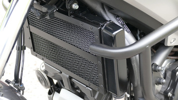

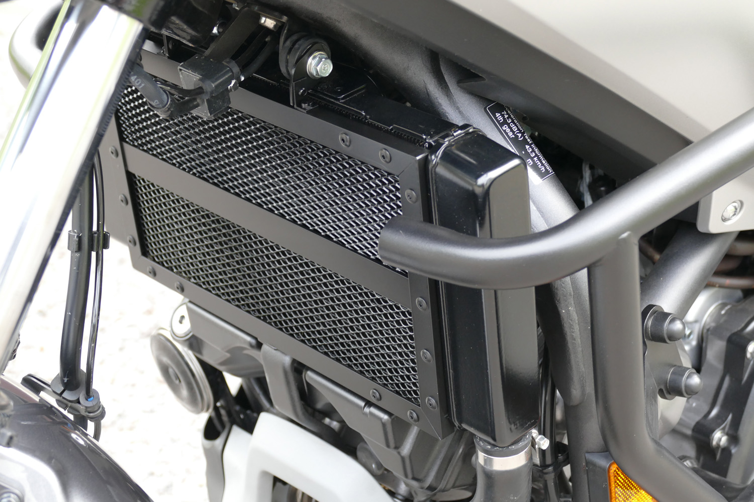

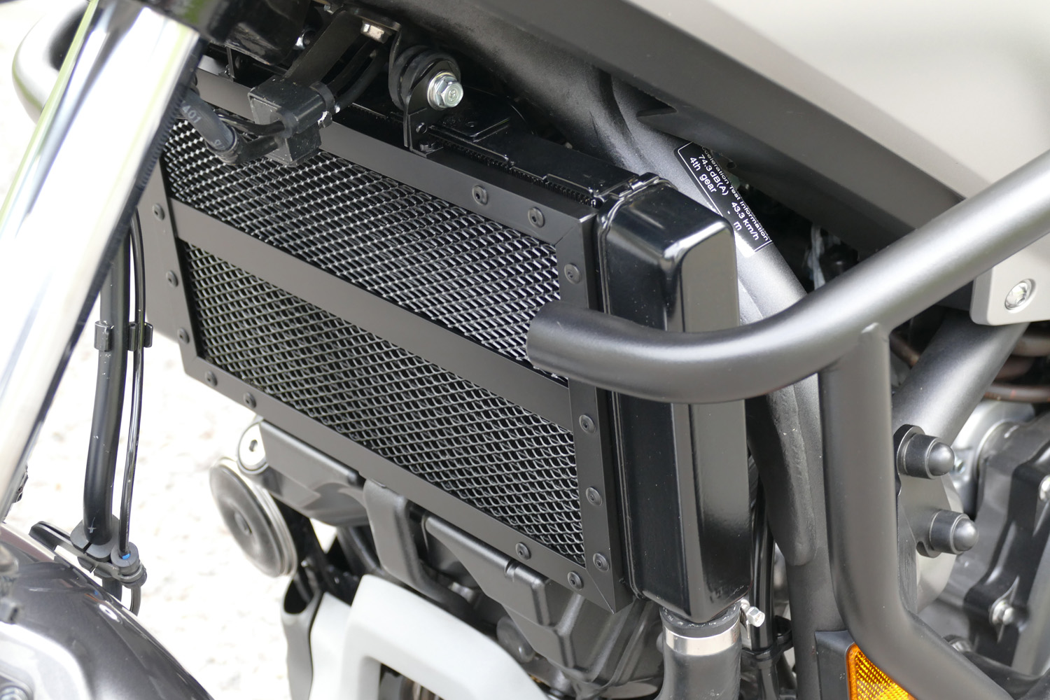

#2 Ob Integrafahrer oder NC´ler, ein Kühlerschutz ist meiner Ansicht nach ein wichtiges Zubehör.
(Müßte werksmäßig dazu gehören). Aber Honda verdient lieber Geld mit neuen Kühlern, falls dort z. B. durch einen Stein Schaden entsteht.
Übrigens: ich habe mir ein Kühlerschutzgitter selbst gebaut. Materialkosten: keine 10 Euro.
#4 Zitat von areopoliWoraus hast du es gebaut ?
Aus Aluwinkel 12/12mm und Streckgitter. Verbunden mit Metallwinkel und Blindnieten.
das Ganze schwarz lackiert.
Info: kurz vor Weihnachten hat das Forumsmitglied Dampfi detailierte Infos mit Bildern eingestellt.
Im großen und ganzen habe ich mich daran gehalten. -
#6 Die im Zubehörhandel angebotenen Kühlerschutzgitter (€ 50 bis € 100) für meine NC 750 X sagten mir nicht so recht zu. Also war einmal wieder Kreativität gefragt. Mit etwas handwerklichem Engagement, Aluschienen, Alustreckgitter, Winkel und Blindnieten frisch ans Werk. Das Kunstwerk anschließend mit mattschwarzem Auspufflack aus der Spraydose lackiert und fertig war das Designer-Kühlerschutzgitter (s. Foto). Kosten: € 10 Material plus vier Stunden Ruhe und Abgeschiedenheit in meiner Garage/Werkstatt.
Die Befestigung wird an den Originalpunkten vorgenommen. Zwei oben und eine unten. Das Gitter schwebt ca. 3 mm vor dem Kühler und kommt mit dem Kühler (bis auf die drei Befestigungspunkte) nicht in Berührung. Daher keine möglichen Scheuerstellen. Kein Klappern, kein Vibrieren und keine Beeinträchtigung der Kühlung.
Insekten werden jetzt geschreddert bevor sie auf die empfindlichen Lamellen treffen!
