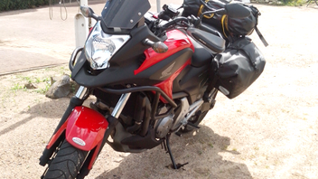

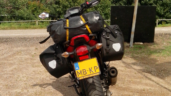

    Ich habe die Ortlieb MOTO Packtaschen für die NCX. Obendrauf noch eine Gepäckrolle, wenn nötig. Im Sommer bin ich so von Holland in die Alpen gefahren, und zurück. Bei Tagesetappen um die 300 km braucht man ja nur einmal am Tag zu tanken, da ist es nicht schlimm, wenn man dafür mal eben die Rolle und eins der beiden Klettbänder für die Seitentaschen abbauen muß (dauert wirlich nur eine Minute). Den Rest des Jahres ist meine NCX schön und unverbaut :)
    [attachment=1]NCX mit Bepackung2.png[/attachment]

    hast du die taschen ohne entsprechende seitentraeger auf den soziussitz gelegt oder mit den teilen von GIVI?
    waere schoen wenn du noch kurz beschreiben koenntest wie die taschen verzurrt werden.

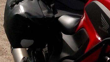

    Ich verwende keine Seitenträger oder Abstandhalter. Die beiden Taschen sind oben über zwei breite Klettbänder miteinander verbunden. Die werden über den Sitz gelegt und so zusammengeklettet, daß alles schön glatt liegt (kann man sogar ganz gut drauf sitzen). Ein Riemenpaar zum abspannen ist "hinten oben" an den Taschen befestigt, damit werden die Taschen hintenrum miteinander verbunden und so gegen nach-vorne-rutschen gesichert (der Riemen geht bei der NC durch den Spalt zwischen dem Heckbürzel und dem Nummernschildausleger und ist auf dem ersten Foto zu sehen). Dann gibt es noch je einen Riemen "vorne unten" an jeder Tasche. Die werden an den Soziusfußrasten befestigt (ich habe sie vor den Rasten durchgeführt, da muß man ein bißchen rumprobieren) und straff gezogen. Je straffer du die Taschen verspannst, desto weniger können sie nach innen schaukeln. Eine Stütze würde das sicher noch verbessern. Ich habe es gelöst, indem ich die Taschen relativ weit vorne positioniert habe, d.h. das vordere Klettband ging über den Fahrersitz, das hintere über den Soziussitz. Das hat a) den Vorteil, daß sie im vorderen Bereich innen aufliegen und gestützt werden, und b) daß sie schräg hängen, ungefähr parallel zum Auspuff. Ortlieb weist darauf hin, daß die Taschen einen Mindestabstand vom Auspuff oder anderen heißen Teilen haben müssen. Außerdem c) muß ich dann zum Tanken nur eins der beiden Klettbänder öffnen. Leider habe ich kein gutes Foto davon, das hier ist nicht so besonders...
    P.S.: Die Fotos sind vom ersten Tag meiner Tour. Ich habe meine Verzurrungstechnik in den folgenden 2 Wochen noch weiter optmiert ;)
