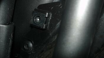

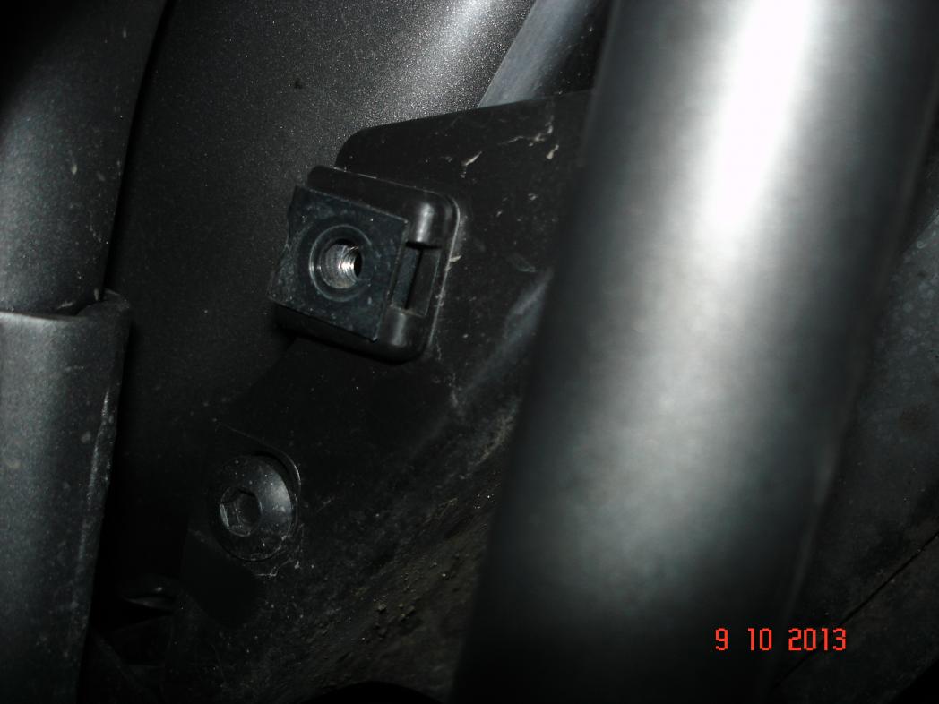

#7 Du meinst wahrscheinlich diese Schraube:
[attachment=1]DSC05062.JPG[/attachment]
Ziehe mal bitte die Verkleidung ein Stück ab und schau nach, ob die Klammer noch vorhanden ist.
Mit Klammer siehts so dahinter aus:
[attachment=0]DSC05061.JPG[/attachment]
Wahrscheinlich hast Du die Klammer ebenfalls verloren und bekommst daher die Schraube nicht mehr fest! -
