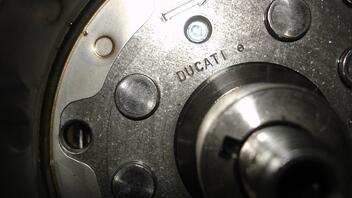

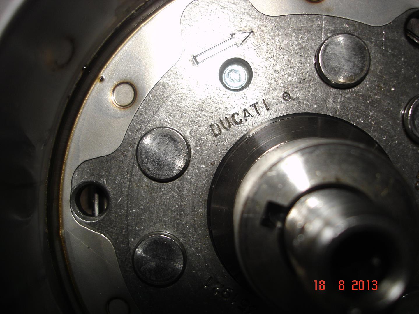

    Also Gewinde mit Ausleuchtung durch Taschenlampe vermessen - was sehe ich da:
    [attachment=0]DSC04729_1438x1078.JPG[/attachment]
    Wir mussten beide herzlich lachen, als wir das gesehen haben... :lol: :lol:
    Duc-Teile in einem China-Böller? China-Böller-Teile in einer Duc? Sollte ich das vielleicht mal im Duc-Forum posten...
    Wie Du siehst,
    Audi ist ein Weltkonzern :mrgreen:
    Daher auch der hohe Preis von den Duc´s.
    Transportwege sind in diesem Fall halt etwas teuerer :lol:

    Ducati Lichtmaschinen, ist nichts neues.
    Zich Moped, Roller haben die drin.
    Kläre mal auf - habe ich noch nie von gehört!
    Piaggio, Minarelli Motoren, Zündanlagen für Mofa, Moped werden von Ducati gefertigt.
    Es steht auf den Lichtmaschinen und CDIs drauf.
    Kann die Tage gerne mal Bild von machen.
    Beim ZIP 2 50 4T z.b. muss immer beides zusammen passen.
    Ist beides von Ducati dann muss das auch rein.
    Ist beides aus China(Langfang Kokusan) muss auch das rein.
    Vertauscht man was, dann brennt der Regel oder sogar die Lima durch.
    Oder guck mal bei "google" Ducati Zündung. :dance:

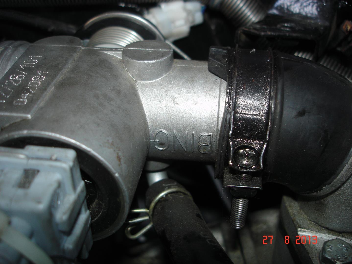

    Dieser China-Roller ist voll von Kuriositäten:
    [attachment=1]DSC04782_1438x1078.JPG[/attachment]
    BMW-Roller... :mrgreen: ??
    Es handelt sich um das Drosselklappengehäuse.

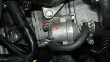

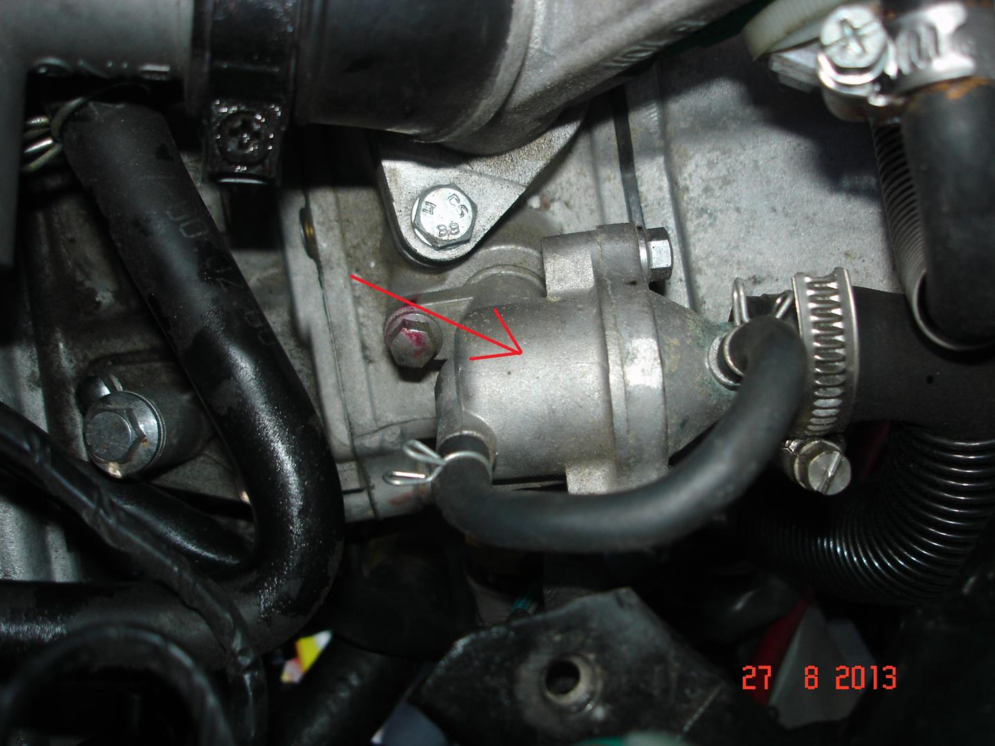

    [attachment=0]DSC04783_1438x1078.JPG[/attachment]
    WAS IST DAS? Ich schraube ja schon lange, auch an Einspritzern, aber so etwas habe ich noch nicht gesehen! Vermutlich befindet sich darin irgendwo die Zündkerze, aber wozu dann das Gehäuse mit den Schlauchanschlüssen (habe allerdings nicht nachgeschaut, wo die Schläuche hinführen)...
    Seltsam... - bei der Suche nach Ersatzteilen musste ich außerdem feststellen, dass keines der üblichen China-Roller-Teile, die in China ja bei jedem Hersteller verbaut werden, bei diesem Teil passte! Alle Teile, die ich bislang eingebaut habe (Anlasser, -relais, Laderegler, Freilauf) sind von den China-Krachern, aber nicht eines passte! Da wir keinen Anbieter für passende Teile gefunden haben, habe ich die alle umgefrickelt.
    Das letzte Bild ist das Thermostatgehäuse in dem ein Thermostat drin ist. :lol:
