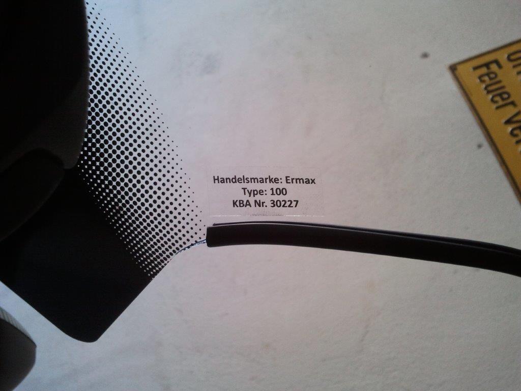

  • #13
    Auf der Scheibe steht eine Nummer, das ist schon mal klar.
    Ob diese auch identisch mit der Nummer in der ABE ist werde ich überprüfen wenn ich das nächste Mal zur Garage gehe.

  • #19
    Die große (+15cm) Tourenscheibe von ERMAX für die X
    hat eine ABE :dance:
    Die Nummer auf der Scheibe ist identisch mit der von der ABE die der Scheibe beilag.
    Als Beweis dienen die Fotos die ich soeben gemacht habe.
