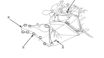

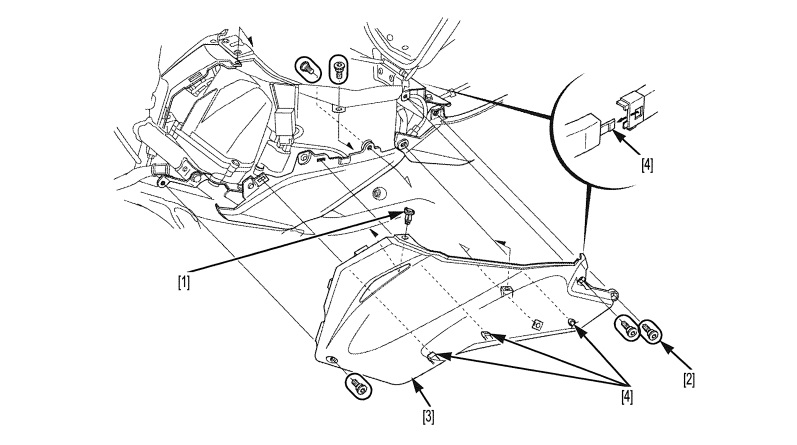

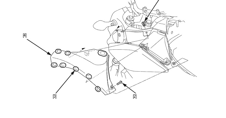

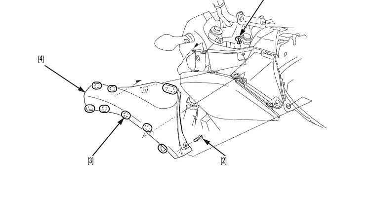

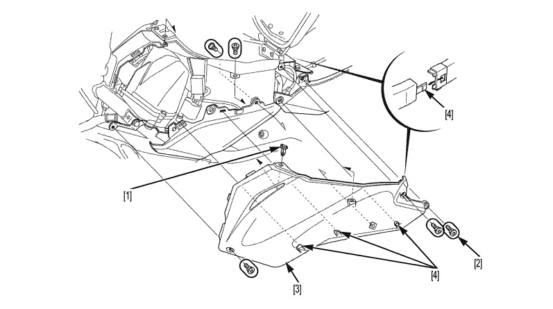

    Problemlos anschließen kannst Du Deine Geräte, wenn Du die linke Seitenverkleidung abbaust (dauert etwa 15 - 20 Minuten, wenn Du das noch nie gemacht hast). Kannst Du hier sehen.
    Kurze Anleitung:
    Man löst erst den linken Luftkanal (oben links neben Gepäckdeckel). Fahrersitz abbauen (zwei Schrauben hinten); neben Gepäckdeckel die Kreuzschlitzschraube, dann noch zwei Clipse lösen (Lenker rechts drehen, dann siehst Du die auf der Innenseite). Die Verkleidung nach hinten wegziehen.
    [attachment=1]Luftkanal.jpg[/attachment]
    Das Seitenteil (besteht aus schwarzem Seitenteil und dem darüber befindlichen weißen Teil - wird zusammen abgebaut!) ist mit fünf Schrauben und vier Clipsen befestigt: 1 Schraube von vorn (neben der Gabel), zwei Schrauben innen im Gepäckfach (1 von oben, 1 innen im Fach - die vordere!), 1 verchromte Schraube (fällt auf) und ganz unten am schwarzen Teil ist noch eine schwarze Schraube. Zwei Clipse siehst Du, wenn Du in das Loch schaust, wo der zuerst abgebaute Luftkanal war, zwei weitere Clipse befinden sich noch unter dem Fahrersitz.
    Danach kannst Du das Seitenteil abziehen.
    [attachment=0]Seitenteil.jpg[/attachment]
