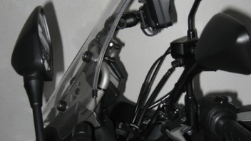

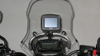

nachdem ich mit meiner Lösung Navihalter am Lenker nicht wirklich zufrieden war, habe ich den Winter genutzt dies zu ändern.

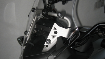

Da ich die hohe Honda-Scheibe verbaut habe, missbrauchte ich kurzer Hand den Zusatzbügel zum befestigen des Ram-Mount-Halters.
Da ich die Halterung ein wenig geändert habe, lässt sich die Scheibe nun auch in der oberen Position befestigen und somit ist Platz für den Halter. Lediglich den Klemmblock an dem der Haltebügel verschraubt wird musste ich etwas kürzen.

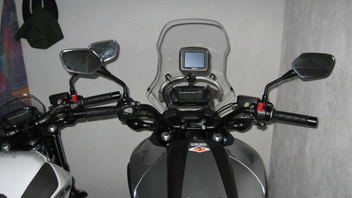

Noch schnell die Stromversorgung verlegt und schon ist das Navi dort wo ich es gut im Blickfeld habe
