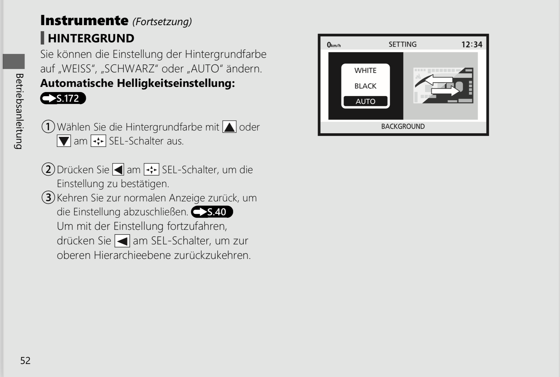

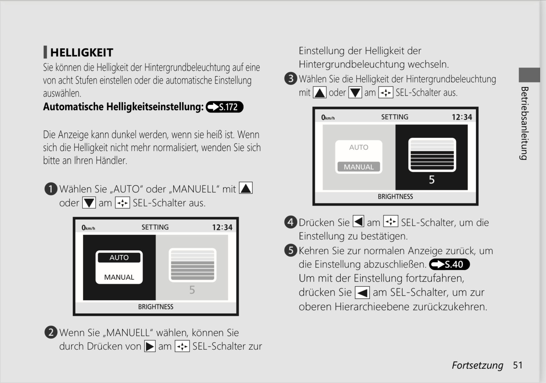

    Bei mir funktioniert die Umschaltung von hell auf dunkel. Selbst wenn ich in die Garage fahre, wechselt das Display in den Dunkel Modus.
    Der Wechsel von Schwarz auf Weiß kann manuell oder automatisch erfolgen.
    Das ist dann die Einstellung des Hintergrundes und hat nichts mit der manuellen oder automatischen Einstellung der Helligkeit zu tun.
    Beide Einstellungen werden in eigenen Abschnitten in der BDA beschrieben.
    Helligkeit:
    Hintergrund:
