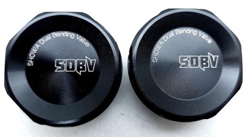

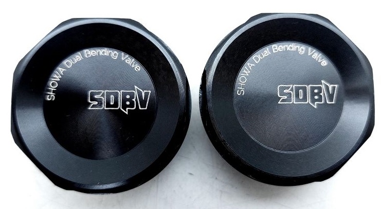

    Hallo! Nein, ich habe eine Integra. Die besitzen die 17er SW nicht. Laut Ersatzteilkatalog sind sie mit SW17, aber bei mir sind diese (Foto) verbaut.
    Achtkant mit irgend etwas um SW40. Wie gesagt, man kann es nicht messen.

    Das müssten die gleichen wie auf der RH09 sein mit SW 40 bis 42. Problem ist der Achtkant, als ich nach so einer Nuss gesucht habe war keine zu finden. Habe dann einen entsprechend großen Rollgabelschlüssel gekauft und damit kann man die auch lösen und festziehen.

    Hallo Jens,
    das ist jetzt blöd gelaufen, wohl nur die älteren NC's haben das 17ner Schlüsselmaß. Hätte nicht gedacht das
    die Integra andere Stopfen hat. Aber dank deines Fotos ist das zu erklären, es ist ja eine Showa-Gabel
    mit Dual-Bending, die meine ich bei der X und Integra seit ca. 2018 verbaut wird.

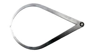

    Hallo! Ein Engländer nutzt da auch nichts, alles verkleidet. Deswegen kommt man mit der Schieblehre auch nicht ran. Mir ist allerdings doch etwas eingefallen. Eine Tastlehre. Ist so etwas ähnliches wie eine Schmiege, nur für Durchmesser. Werde ich probieren.
    Dankeschön an alle. Tchüß. Jens
