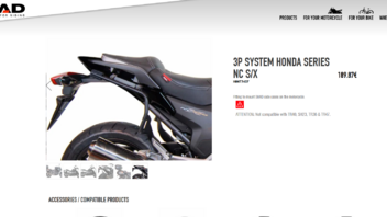

    Würde mir gerne auch bei Gelegenheit Seitenkoffer (bestenfalls auch von Shad) zulegen. Da ich aber ein absoluter Noob bin, was Gepäcksysteme angeht, stellt sich mir die Frage: Mit welchem Gepäckträger bekomme ich die Seitenkoffer angebaut, ohne dass ich den Topcaseträger tauschen muss?
    Ich habe dieses hier bei Louis bzw. Shad gefunden. Scheint zumindest für die Seitenkoffer zu sein. Aber kann ich es zusätzlich zu meinem Topcaseträger anbauen?

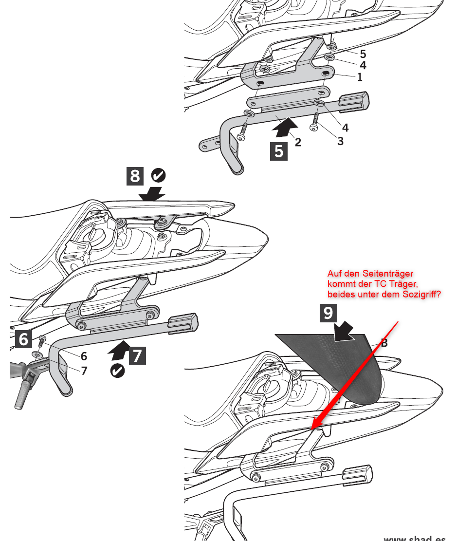

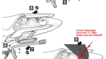

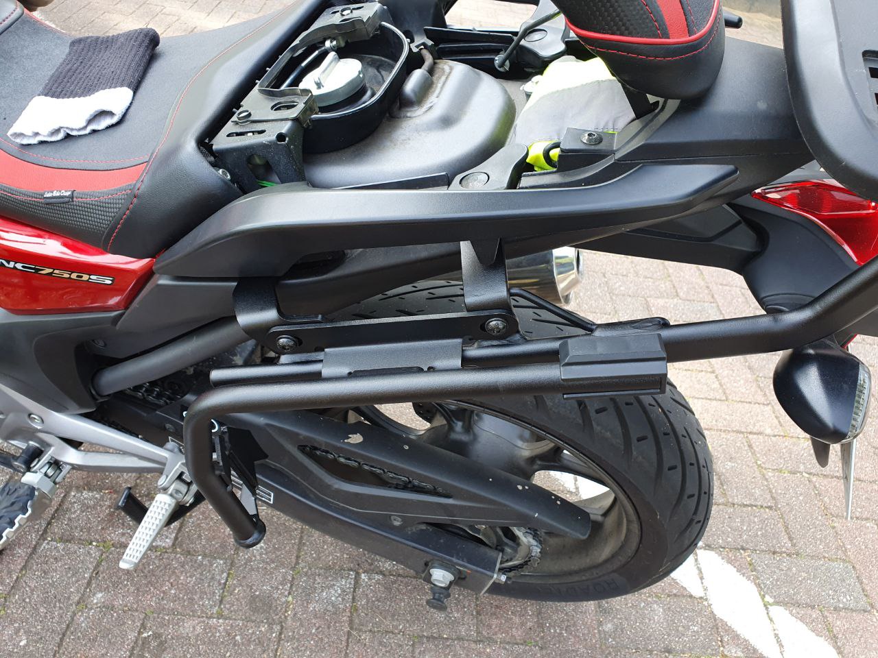

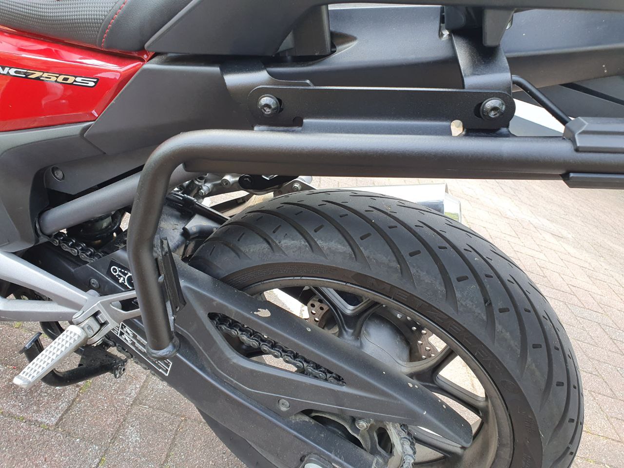

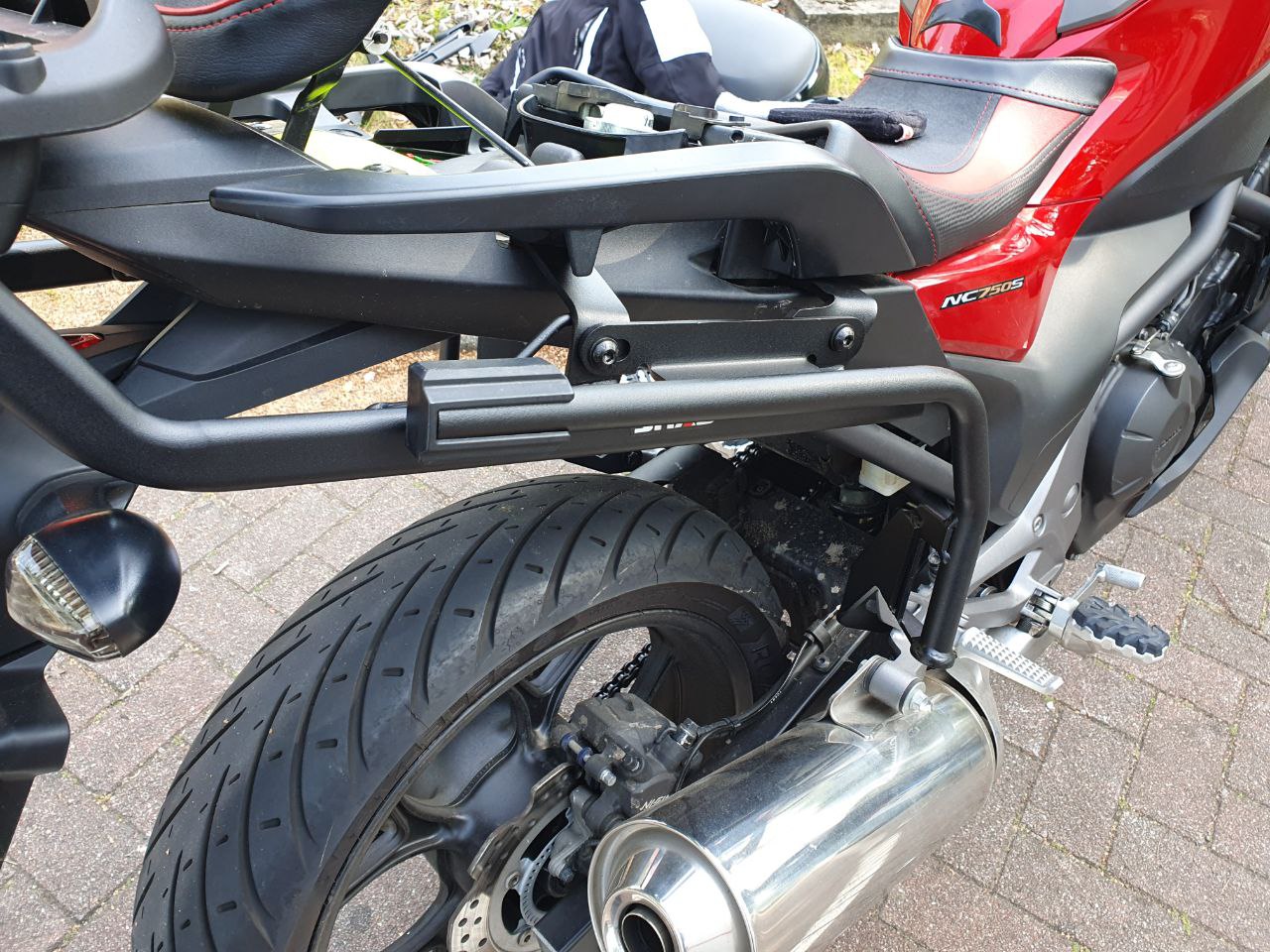

    Hmmm laut Montageanleitung sieht das alles nicht so aus. Jetzt bin ich maximal verwirrt. ^^°

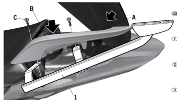

    der Träger, der bei mir verbaut ist (H0NT73ST)
    Befestigungslöcher sehe ich so keine, nur die wo der Sozigriff drauf kommt.
    Und das wäre der Seitenträger H0NT74IF.
    Wenn ich es richtig verstehe, dann kommt der Topcaseträger erstmal wieder runter, die Seitenträger werden montiert und auf diese (und unter dem Sozigriff) kommt dann der Topcaseträger.
    Ja, irgendwie hast du einen anderen Topcasetträger als mir bekannt. Dann müsstest du tatsächlich die zum Seitenträger mit gelieferten Winkel mit unter die Soziusgriffe montieren. Ist nur die Frage ob das überhaupt möglich ist.

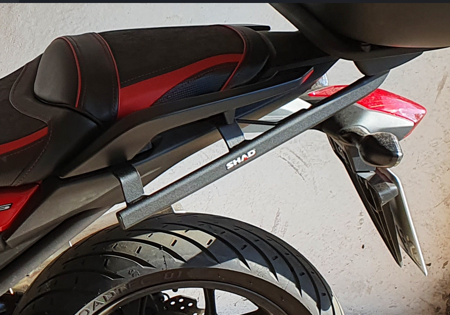

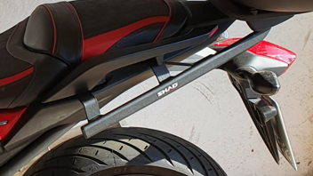

    So sieht das ganze bei mir aus. Die Seitenträger sind auf den Topcaseträger aufgeschraubt. Besseres Bild habe gerade nicht.

    Ich geb mal meinen Senf noch dazu. Ich hab die P3 von Shad an meiner RH09 verbaut. Optisch find ich die gar nicht schlecht und mit den Sh38x auch ungemein praktisch, da sie im unbeladenen Zustand nicht so „auftragen“. Nur bei der Montage bin ich fast verzweifelt. Die Muttern sind so dick, dass sie bei korrekter Verschraubung an der Verkleidung scheuern und ich sie umgedreht einbauen musste, um wenigstens ein, zwei Millimeter Luft zwischen nun Schraubenkopf und Verkleidung zu haben.
    Das habe ich schon mal gehört mit den scheuernden Muttern.
    An meiner RH09 kann ich das nicht bestätigen, trotz korrekten Einbau.
    Aber einige haben sich auch schon über nicht passende Bohrungen beschwert. Vlt. gibs ja bei Shad enorme Fertigungstolleranzen im Bezug der abgewinkelten Teile. Man(n) weiß es nicht
