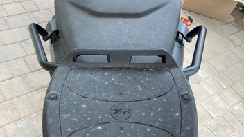

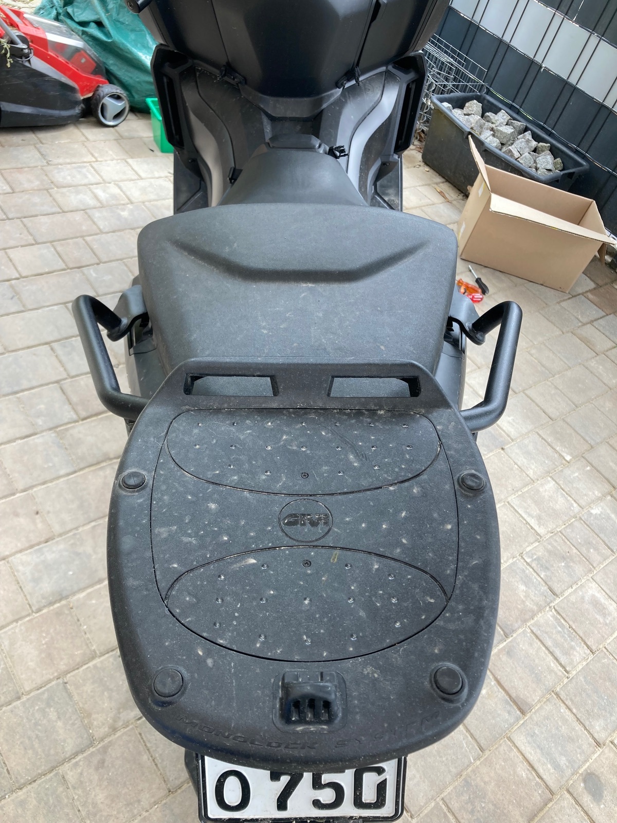

    Hallo in die Runde,
    Ich wollte mal eine Frage in die kreative Runde werfen.
    Vielleicht hat der ein oder andere das ja schon gelöst, oder fände es selbst für sich interessant.
    Wir haben ja viele Topcasefahrer unter uns.
    Ich nutze mein Topcase auch sehr gerne zum einkaufen, Mopedtouren usw.
    Aber manchmal hätte ich gerne statt dem „mittelschönen“ Plastikkoffer eine kleine Hecktasche hinten drauf.
    Also im Wechsel, je nach Bedarf.
    Givi bietet Stoffcases für die Monokey Topcaseträger an. Nicht aber für Monolock. Aber sehr teuer und letztlich genauso groß wie ein Topcase…
    Ich hätte da lieber ein kleines Hecktäschchen in der Größe und Form eines Tankrucksacks montiert.
    Hecktaschen gibt es ja unendlich viele in allen Größen, Formen und Preisklassen.
    Aber welche Möglichkeiten gibt es, diese auf der Topcaseplatte einzuklicken?
    Klar, in Serie (außer den großen Givi Taschen) nichts.
    Ich bin sehr gespannt und würde mich freuen, wenn da jemand eine Idee hat.

    Ich kenne das nur mit den Hecktaschen das die eine Grundplatte haben die auf dem Mopped festgezurrt werden, sollte ja auf der Topcaseplatte auch möglich sein und dann über einen Reißverschluss verbunden werden
    Klar könnte man eine Grundplatte der Hecktasche auf die Topcaseplatte drauf zurren. Aber soll das Topcase wieder drauf, muss die Stoffplatte wieder runter und beim nächsten mal wieder drauf gezurrt werden.
    Es geht ja darum, unter einer Hecktasche eine Klickmöglichkeit (wie beim Topcase) zu installieren, damit man die Hecktasche dort fest einklinken kann und das quasi ohne Aufwand hin und her wechseln kann 🤷🏼‍♂️
    Im Grunde so eine Platte als Einzelteil.

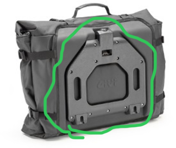

    Im Grunde suche ich das, was bei Quick Lock Tankrucksäcken ja auch möglich ist.
    Gäbe es diese Platte als Ersatzteil, könnte man diese unter eine beliebige Hecktasche montieren, bzw. annieten.
    Am besten du besorgst dir einen defekten Monokey Kunststoff Koffer mit z.B. defekten Deckel, Monokey Schloß mit Schlüssel sollte natürlich noch funktionieren und sägst dir mit Stichsäge den Monokey Teil raus und schon hast du eine Grundplatte auf der du alles an Taschen befestigen kannst.

    Ein gebrauchtes aussägen… eigentlich eine ganz coole Idee. Hab mal in Kleinanzeigen geschaut, da bekommt was was. Aber der Mechanismus ist sehr weit nach oben gezogen. Das passt dann irgendwie nicht..,
    Wenn gar nichts hilft, muss halt eine Hecktasche verzurrt werden. Aber das finde ich halt nur eine B-Lösung und hatte gehofft, dass das Thema noch andere Topcasefahrer umtreibt 😉

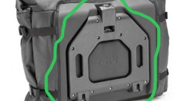

    Hallo in die Runde.
    Da ich kein Topcase-Fan bin, aber ev. für die Reise doch noch etwas Stauraum benötigen könnte, liebäugele ich mit
    dieser Lösung.
    Die Tasche müsste auf einer Givi Monokey-Grundplatte befestigt werden. Interessant finde ich die Möglichkeit, die Tasche auch als Rucksack nutzen zu können.
    Gibt es vielleicht Erfahrungen damit?

    Das ist ja im Grunde das gleiche, was ich auch suche und hier angeschnitten habe.
    Kleine Hecktasche auf Givi Topcaseträger.
    Der Einzige Unterschied bei unseren beiden Zielen ist, du suchst für Givi Monokey und ich für Givi Monolock
