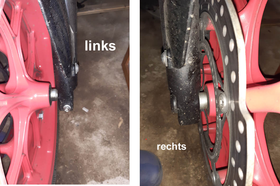

    kann mir mal jemand ein Bild vom Vorderrad machen wo man die Einbaulage der Distanzstücke sehen kann?
    Ich habe das Gefühl, dass nach dem Reifenwechsel diese nicht ganz korrekt montiert wurden.
    Danke

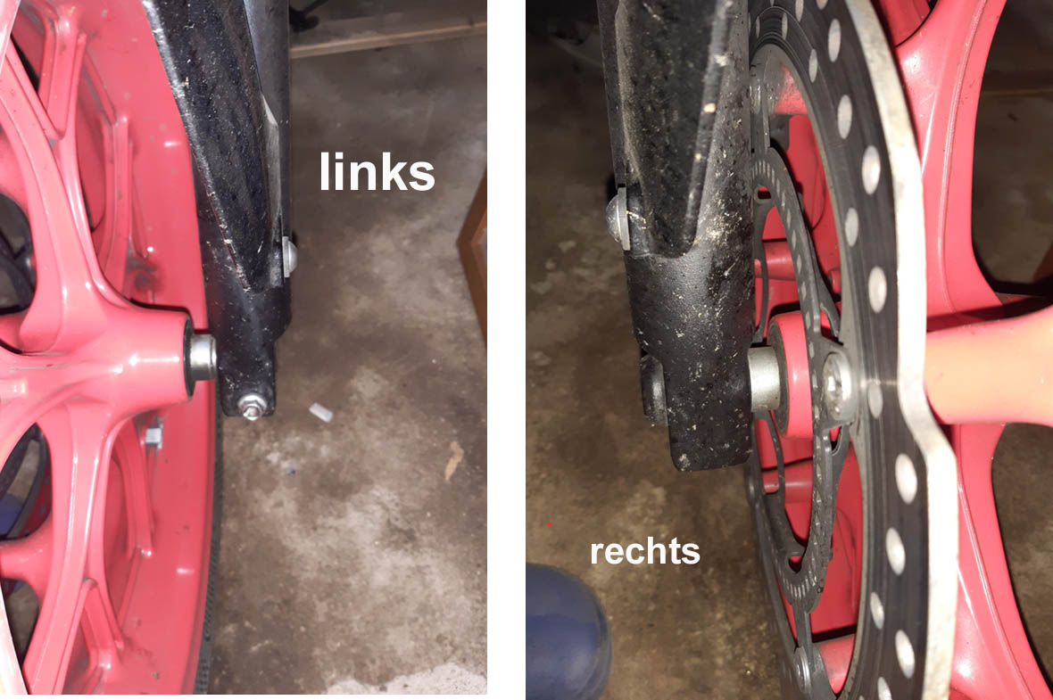

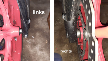

    kannst du mal ein Bild von deinem Vorderrad hier einstellen. Dann könnte ich dir bestätigen, dass dein Gefühl trügerisch ist.
    Die zwei Distanzhülsen sind symetrische, zylindrische Körper.
    Da kann man bedenkenlos innen und außen und links und rechts vertauschen.
    Solltest du nun auf einer oder an beiden Hülsen die alten Einlaufspuren der Simmeringe entdecken,
    dann sind beim nächsten Ausbau 2 Einlaufspuren zu sehen - na und.

    Ich glaub das Vorderrad hat, im Gegensatz zum Hinteren, zwei gleiche Distanzstücke.
    Selbst wenn, kann man eigentlich nichts falsch machen, da sonst dein Bremssattel nicht mehr über die Scheibe passen würde.
