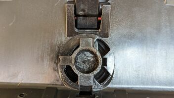

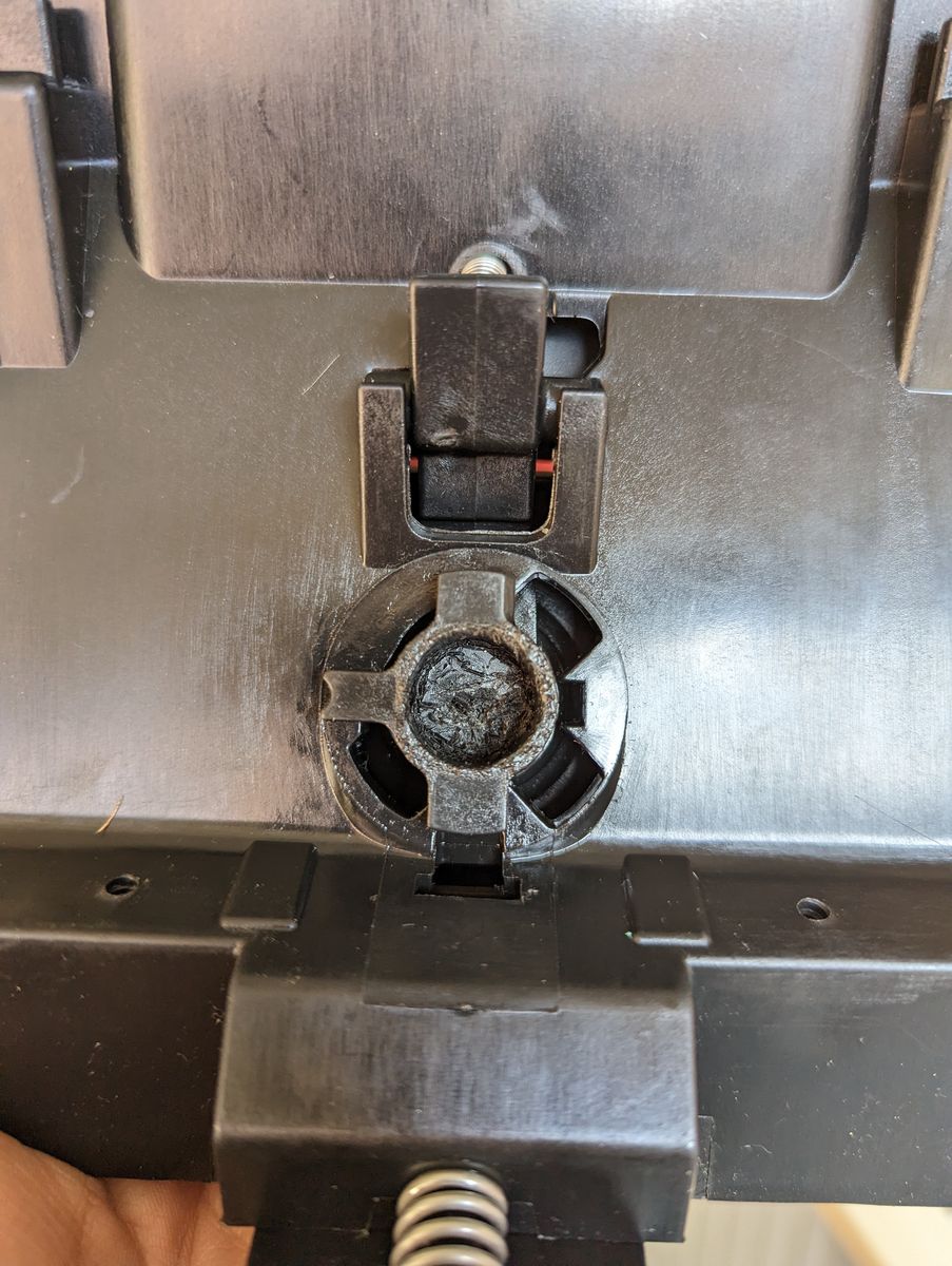

    ich habe mir bei Kleinanzeigen einen Topcase für meine RC90 gekauft. Dieses ist heute angekommen. Ich wollte nun den alten Zylinder ausbauen, komme aber nicht wirklich weiter.
    Der Verkäufer hat es anscheinend auch schon mal versucht. Siehe Foto. :(
    Der Hersteller des Topcase ist Shad. Es sieht genauso aus wie in diesem Video.
    Externer Inhalt youtu.be
    Nun ist aber keine Schraube dort, wie in dem Video zu sehen.
    Mein Verdacht ist, dass der Verkäufer den Kopf der Schraube kaputt geschraubt hat. Wobei mich erst wundert wenn dieser aus Kunststoff wäre. :/
    Hat jemand eine Tipp wie ich das Schloss rauskriege?

    Hallo "LDSer",
    die Stelle im Video bei 1' : 05" zeigt, wie an der bewußten Stelle eine M5-Mutter und eine Unterlegscheibe demontiert wird.
    An der gleichen Stelle wird bei 1' : 47" die Mutter und die Unterlegscheibe wieder montiert.
    An die im Foto gezeigte Stelle saß einmal die Schraube für die Mutter.
    Ich würde da nicht versuchen, eine Schraube einzukleben. Versuche es doch mit einer langen Durchgangsschraube.
    Ich habe keinen solchen Koffer.
    Es ist als nur ein Verdacht.
    Reinhard
    Hat sich erledigt. Ich habe den Zylinder rausgebohrt. Die Honda Version ist aber anders als die Serie. Der Zylinder wird dort nur von vorne reingedrückt und über ein Plättchen mit eine Feder vor dem rausnehmen gehalten. Liegt wahrscheinlich an den eingesetzten Zylinder für Honda.
