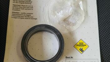

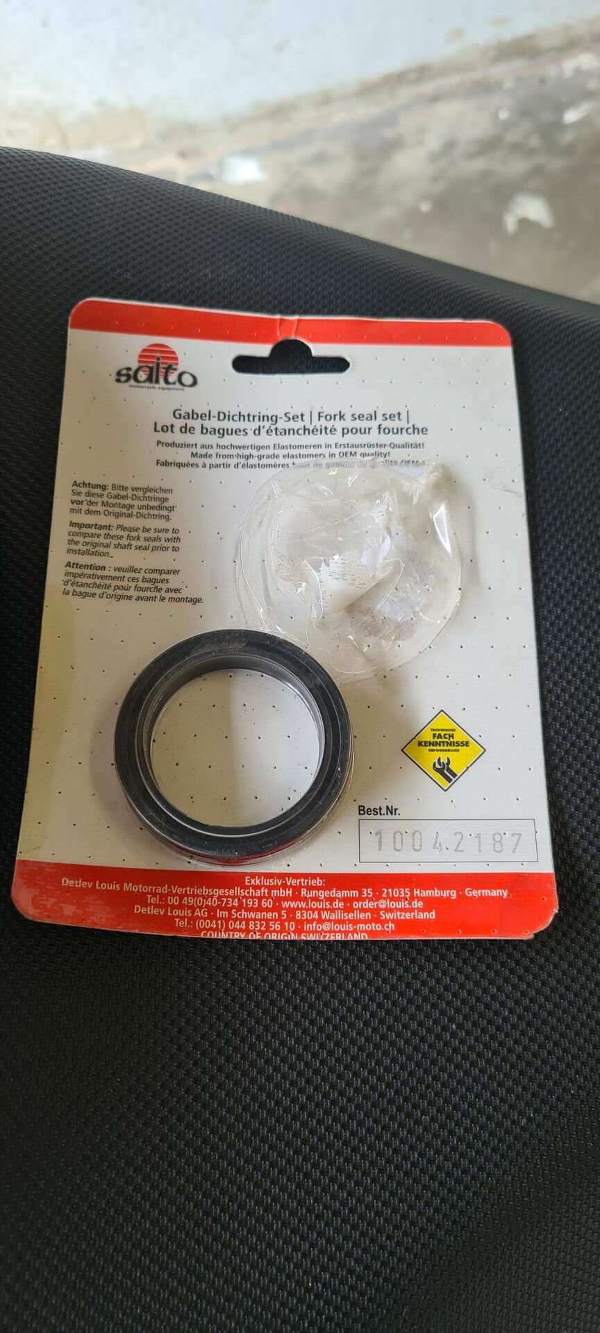

    Für alle, die mal die SiRis bei einer 2015er X (oder auch Modelle mit gleicher Gabel) erneuern wollen: Die abgebildeten Dichtringe sind nicht passend. Von der Bemaßung her stimmen diese mit den originalen überein, haben jedoch das Problem, daß die untere Dichtlippe einen zu großen Durchmesser hat. Schiebt man den Siri über das Standrohr, hat der Siri ca. 0,5 mm (geschätzt) Spiel. Zum Glück hatte ich noch verpackte Saito's für meine NTV liegen, die haben zufällig die gleichen Maße. Man muss auch mal Glück haben im Leben. 👍
