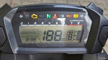

    bei mir leuchtet die Öldrucklampe nicht mehr.
    Öldrucksensor und Kabel zu PCM alles OK.
    Kann mir jemand sagen, ob beim Einschalten alle Leuchten als Selbsttest des Displays angehen müssten, oder dabei "nur" alle Funktionen durchgegangen werden?
    Gibt es beim Händler einen Displaytest Adapter oder wie könnte ich eine fehlerhafte LED Anzeige im Kombiinstrument/Display identifizieren?

    Vom technischen Verständnis her sollten bei einschalten alle Leuchten im Display kurz aufleuchten damit festgestellt werden kann ob nicht eines der Leuchtmittel defekt ist. Ist ja bei jedem KFZ so. In deinem Fall würde ich sagen das Leuchtmittel der Öldruckanzeige ist defekt.

    OKAY, auch schon die Sicherungen durchgemessen ?, kann ja sein das auch die auf der gleichen Sicherung liegen, wenn i.O. dann beim Händler nachfragen ob die was auslesen können.

    Danke Draht, Sicherungen geprüft und alles, bis auf die rote Öldrucklampe funktioniert.
    Es bleibt nur der Test mit einem funktionierenden Multiinstrument, ob es am Instrument oder etwas anderem liegt.
    Hat jemand so ein gebrauchtes Instrument schon Mal gesehen?
