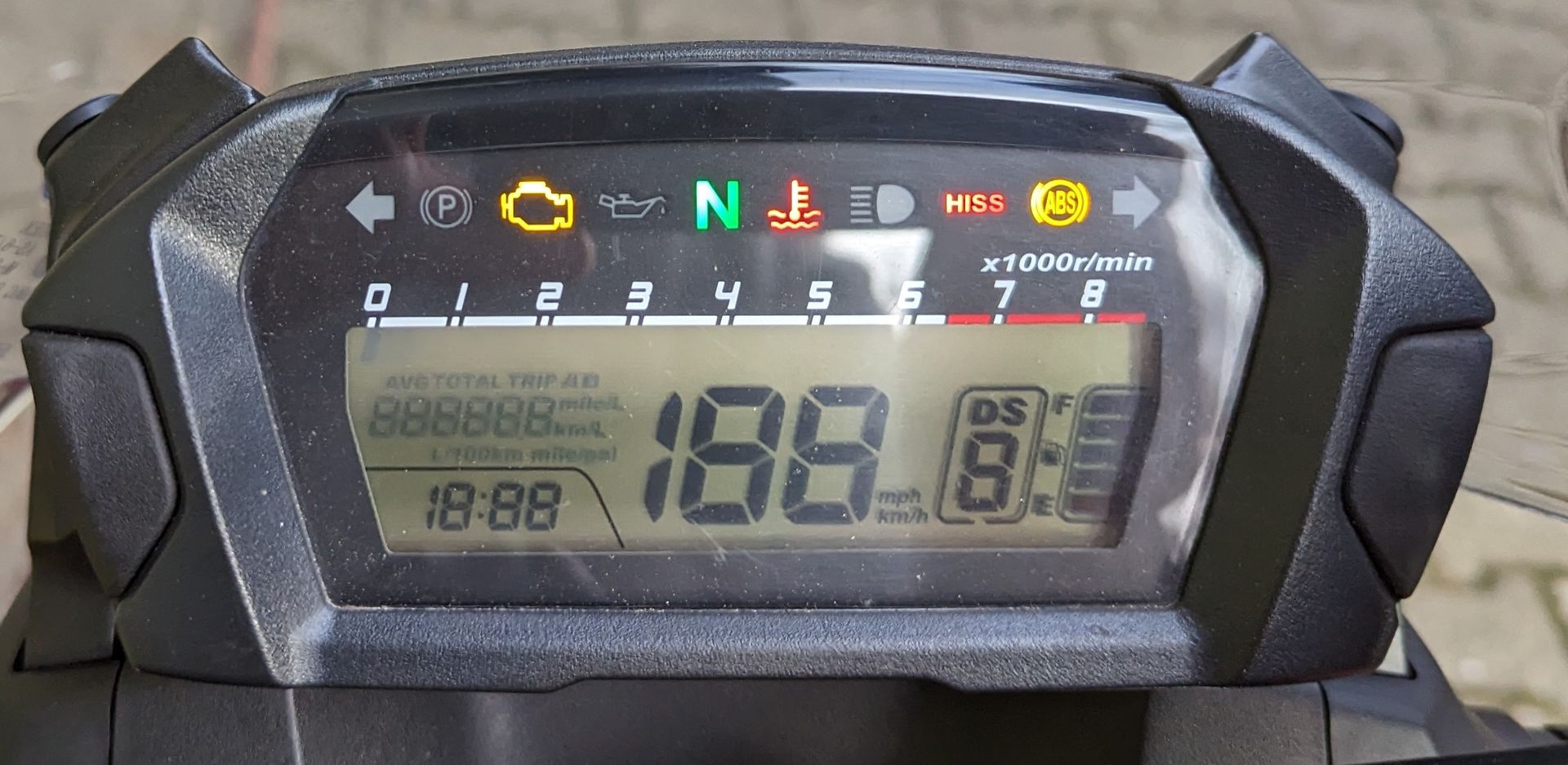

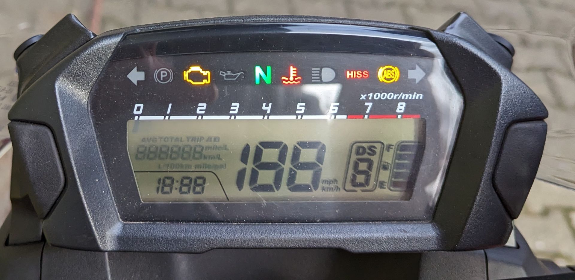

    bei mir leuchtet die Öldrucklampe nicht mehr.
    Öldrucksensor und Kabel zu PCM alles OK.
    Kann mir jemand sagen, ob beim Einschalten alle Leuchten als Selbsttest des Displays angehen müssten, oder dabei "nur" alle Funktionen durchgegangen werden?
    Gibt es beim Händler einen Displaytest Adapter oder wie könnte ich eine fehlerhafte LED Anzeige im Kombiinstrument/Display identifizieren?
    Danke Jörg
