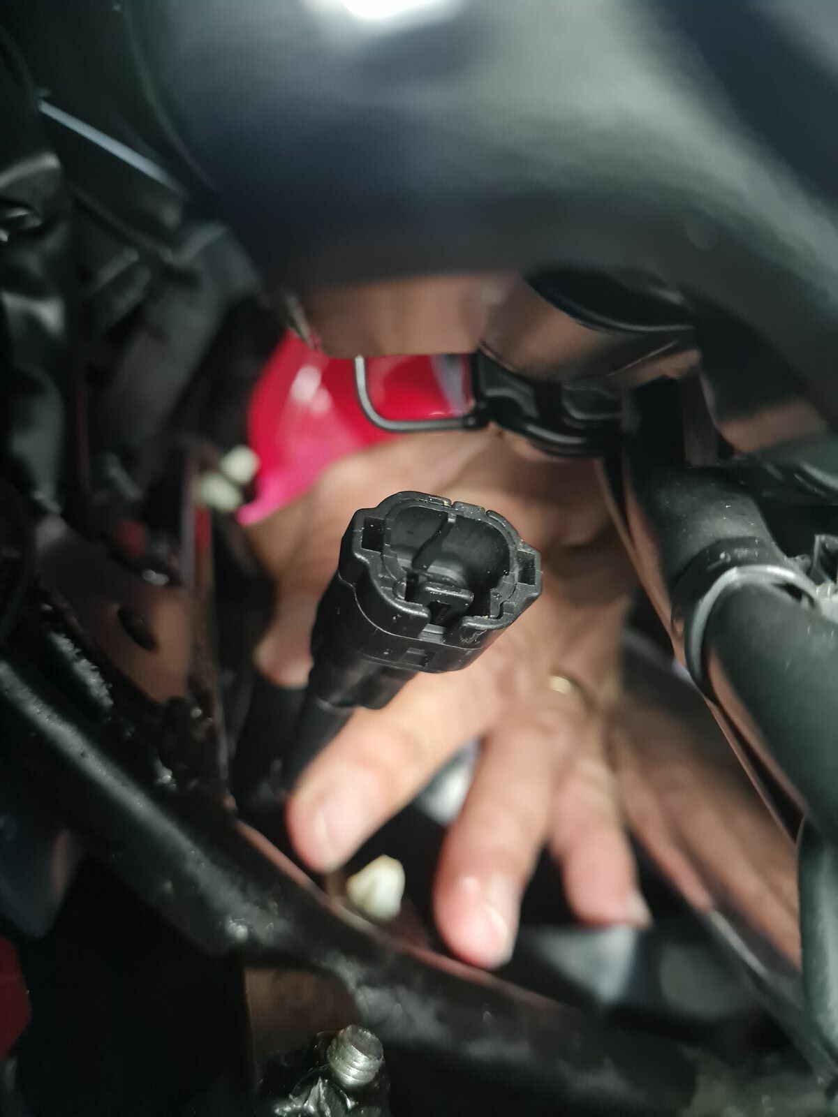

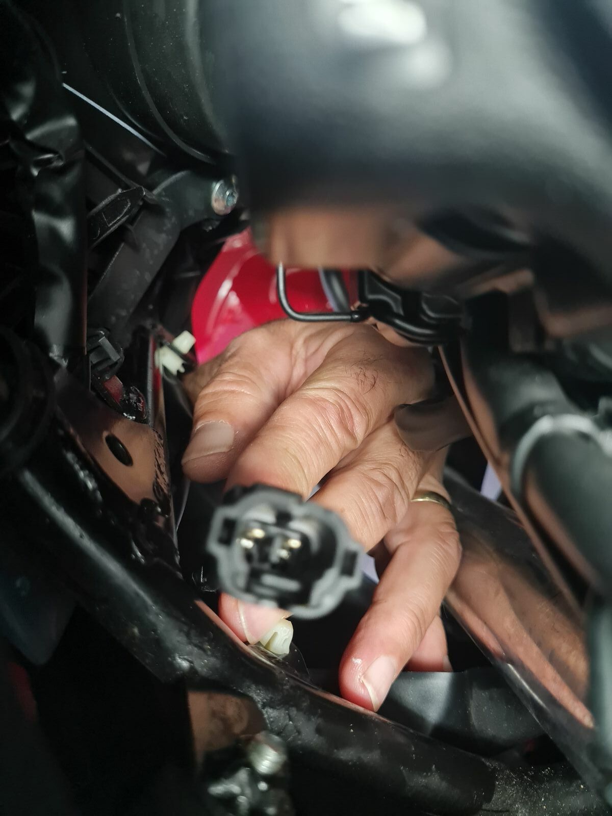

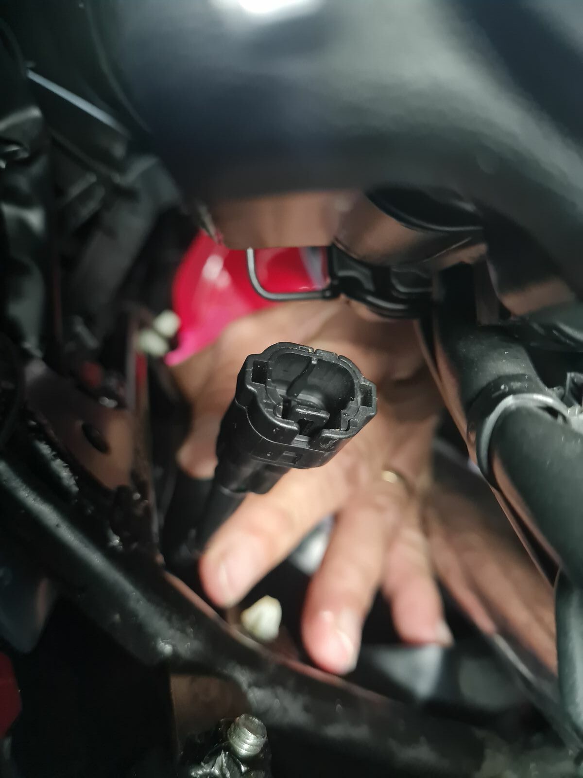

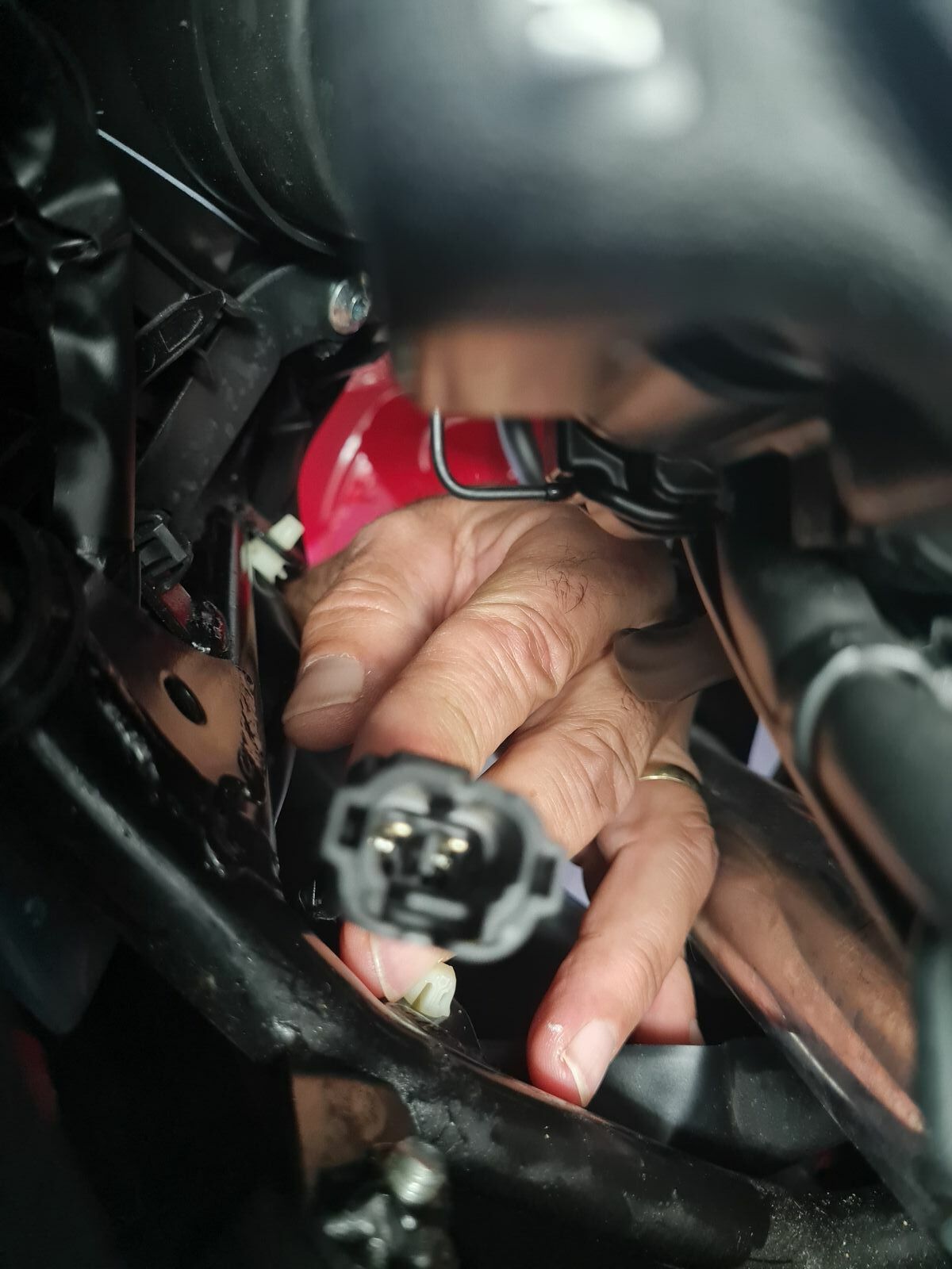

Stecker vorne links????
#4 Was kann der Option B Stecker?
Strom vom Zündung Plus,...
wenn Zündung ein = Strom,...
wenn Zündung aus, = nix Strom,...
über Relais und Sicherung abgesichert,...
#6 Hallo,
Fragen:
Das Relais wird durch das Zündungsplus geschalten ?
Der geschaltete Strom ist Dauerplus ?
Wie hoch (Amper) ist dieser Strom abgesichert ?
Reinhard
Das Relais wird über die Zündung angesteuert,... eben wie oben beschrieben - wenn Zündung ein , dann ist Strom beim Option Stecker,... wenn Zündung aus, dann nix Strom,... Absicherung ist von der Sicherung abhängig, standard ist beim Nachrüstsatz (Relais und Sicherung) eine 10 A Sicherung dabei,
