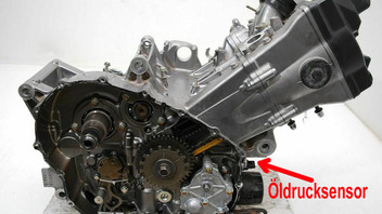

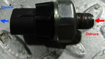

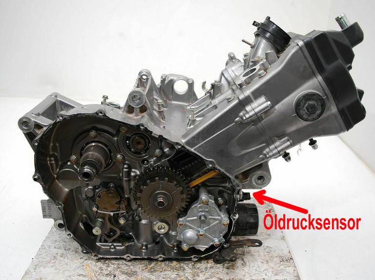

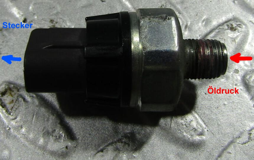

    Hallo Jörg,
    der Stecker befindet sich direkt am Sensor (s.Foto).

    Fehlersuche:
    - Stecker abziehen. Bei Motorstillstand muss der Sensor einen Durchgang anzeigen (Kontroll-Lampe würde leuchten)
    Motor anlassen. Dann sollte der Sensor, wenn er funktioniert, keinen Durchgang anzeigen. Dann hätte er die rote Kontroll-Lampe ausgeschaltet. Wenn er nicht schaltet, ist er defekt oder es bildet sich kein Öldruck.
    Beim Prüfen der Anschlüsse bitte berücksichtigen, dass das rote Lämpchen durch den Sensor eventl. masse-geschaltet ist.
    Das alles kann man herausfinden. Sollte der Sensor masse-geschaltet sein, dann kannst du den entsprechenden Kontakt am Stecke mit Masse verbinden. Wenn dann das Lämpchen nicht leuchtet, erhält die Anzeige kein Signal. Dann musst du oben suchen.

    Danke für die Details. Mit der Frage zur Lage des Steckers meinte ich eigentlich den Ort am Motorrad und nicht am Sensor ;).
    Also wo finde ich den Sensor am Bike, bevor ich alles durchsuche?

    Hallo nochmals,
    Danke nochmals Reinhard für das Foto .Leider hatte ich keine Zeit für Untersuchungen und Honda will ggf den Kabelbaum tauschen. Ich habe jetzt nochmal den Öldrucksensor gemessen - dieser ist in Ordnung.
