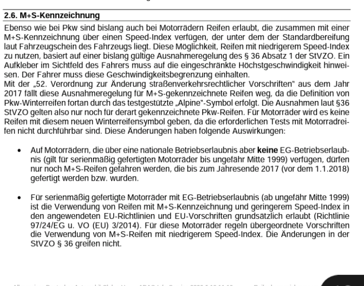

    so steht hier doch klip und klar drinnen alles
    und dieses von 2017 ist schon veraltet gibt's schon vom Juni 2021 eine neue Regelung

    Es ging um M+S und die daraus resultierende eventuell geringe Laufleistung. Vmax ist ein anderes Thema. :)
