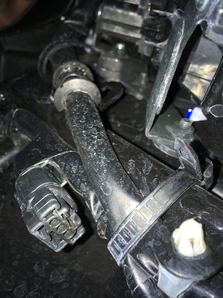

    ich habe bei meiner RC90 vorn links auf Höhe der Standrohre ein nicht beschaltetes 3 adriges Kabel gefunden.
    Das Foto wurde von unten gemacht.
    Weiss jemand wofür es da ist und ob es Kontakt zu Batterie hat ?
    Grüße aus Hamburg
    Carsten
    Nach meinem Wissensstand für die Griffheizung.
    Blindkappe abnehmen und Spannung messen bei eingeschalteter Zündung.
    Wahrscheinlich wirst Du erst eine Spannung messen können wenn das Zubehör Relais mit Sicherung eingebaut ist.
