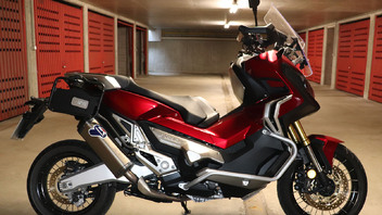

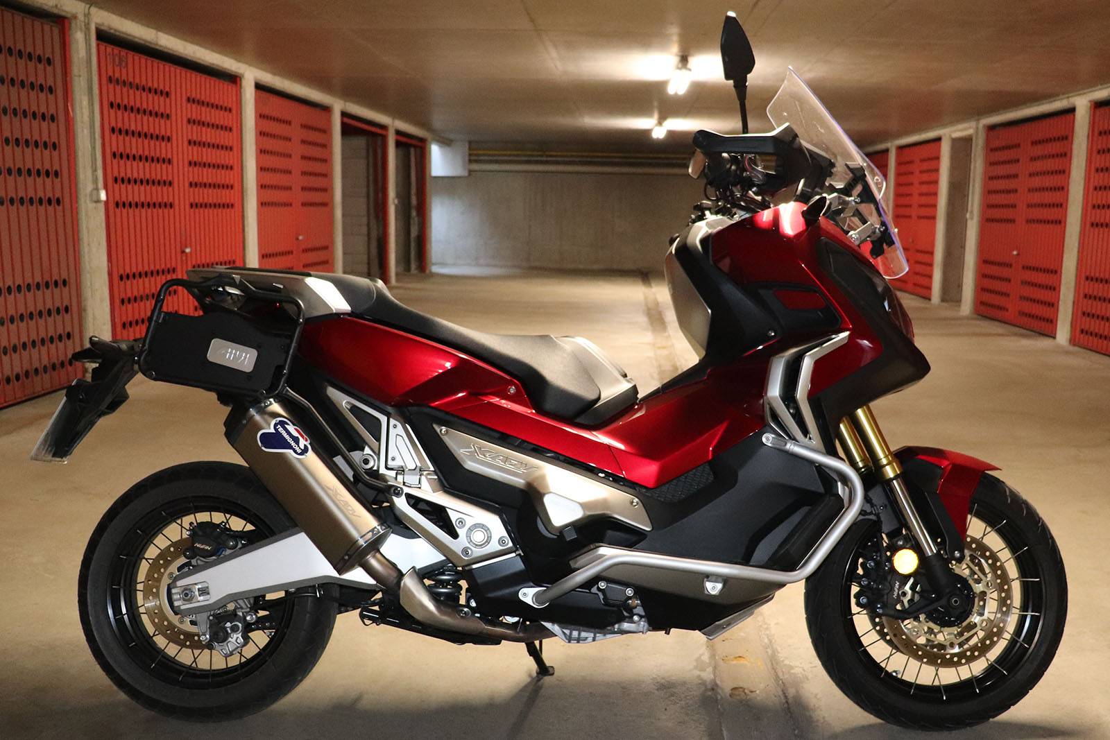

    möglicherweise ist es für den Einen oder Anderen interessant, welchen Endtopf man mit welchem Kofferträger kombinieren kann. Ich bin mit dem originalen Endtopf zufrieden, habe aber trotzdem einen Termignoni angeschafft, weil ich diesen günstig schießen konnte :)

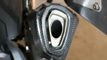

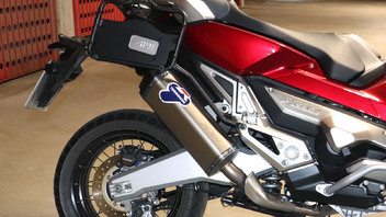

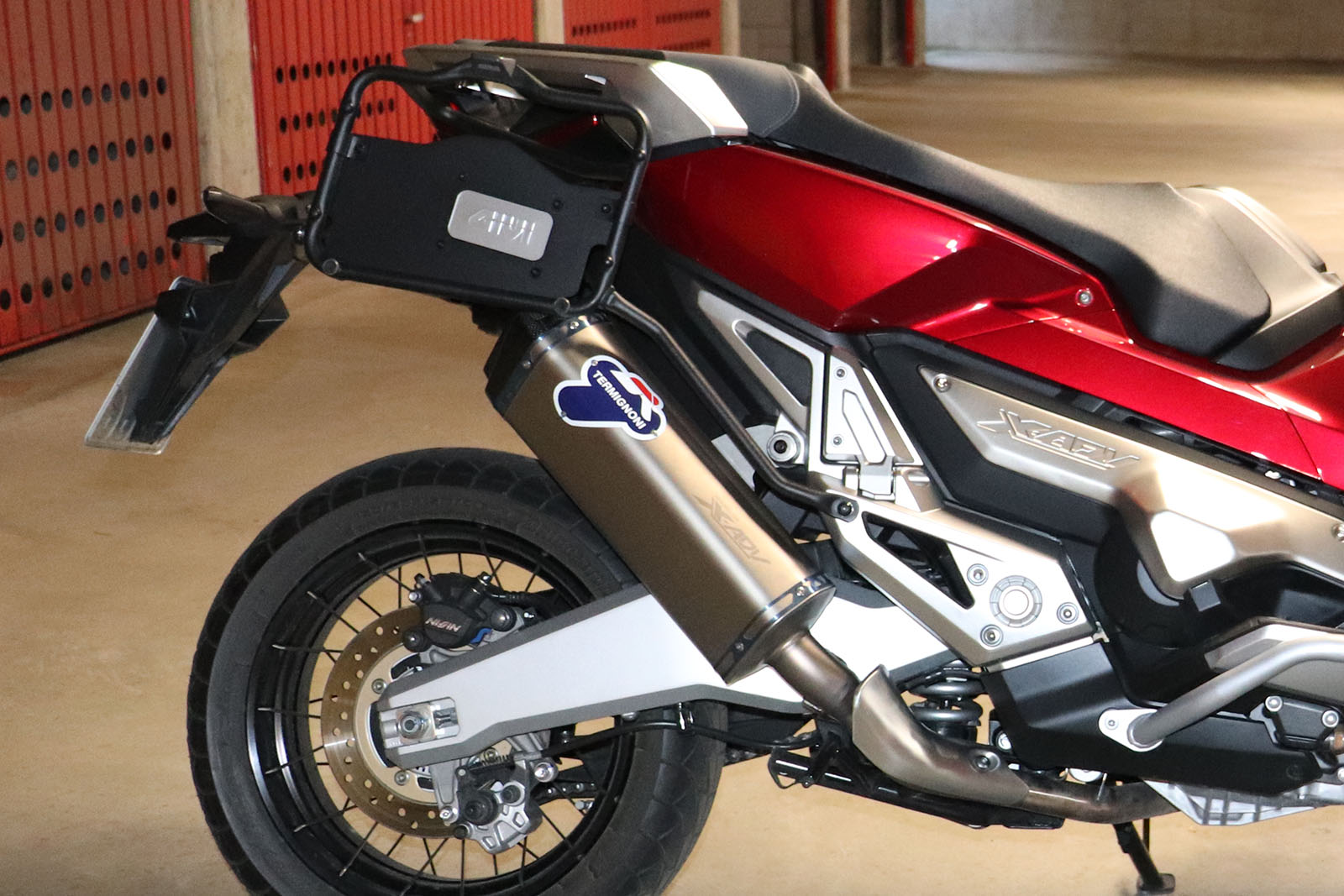

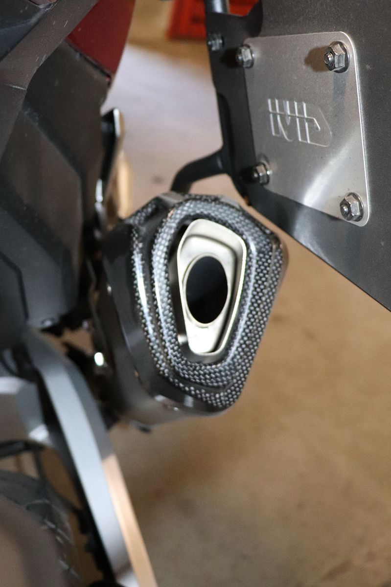

    Bei mir ist ein Givi PL1158 Kofferträger montiert und der Termignoni passt nicht ohne Anpassung, was wahrscheinlich bei den meisten Zubehör-Töpfen so sein könnte?
    Ich habe den Termignoni und das Anschlussrohr um ca. 3 mm gekürzt und die 2 Unterlagen, die bei der Givi Halterung mit dabei waren verwendet, dann passt es grade so rein ;)
