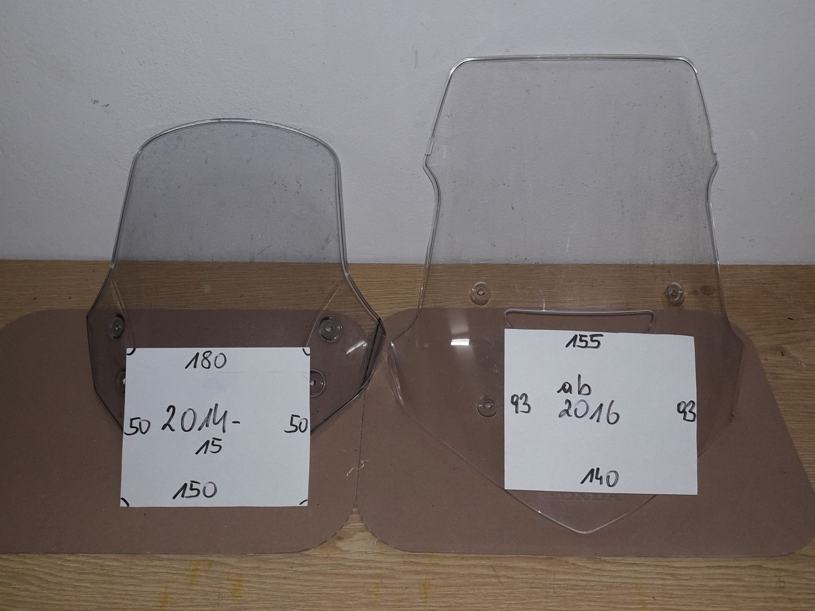

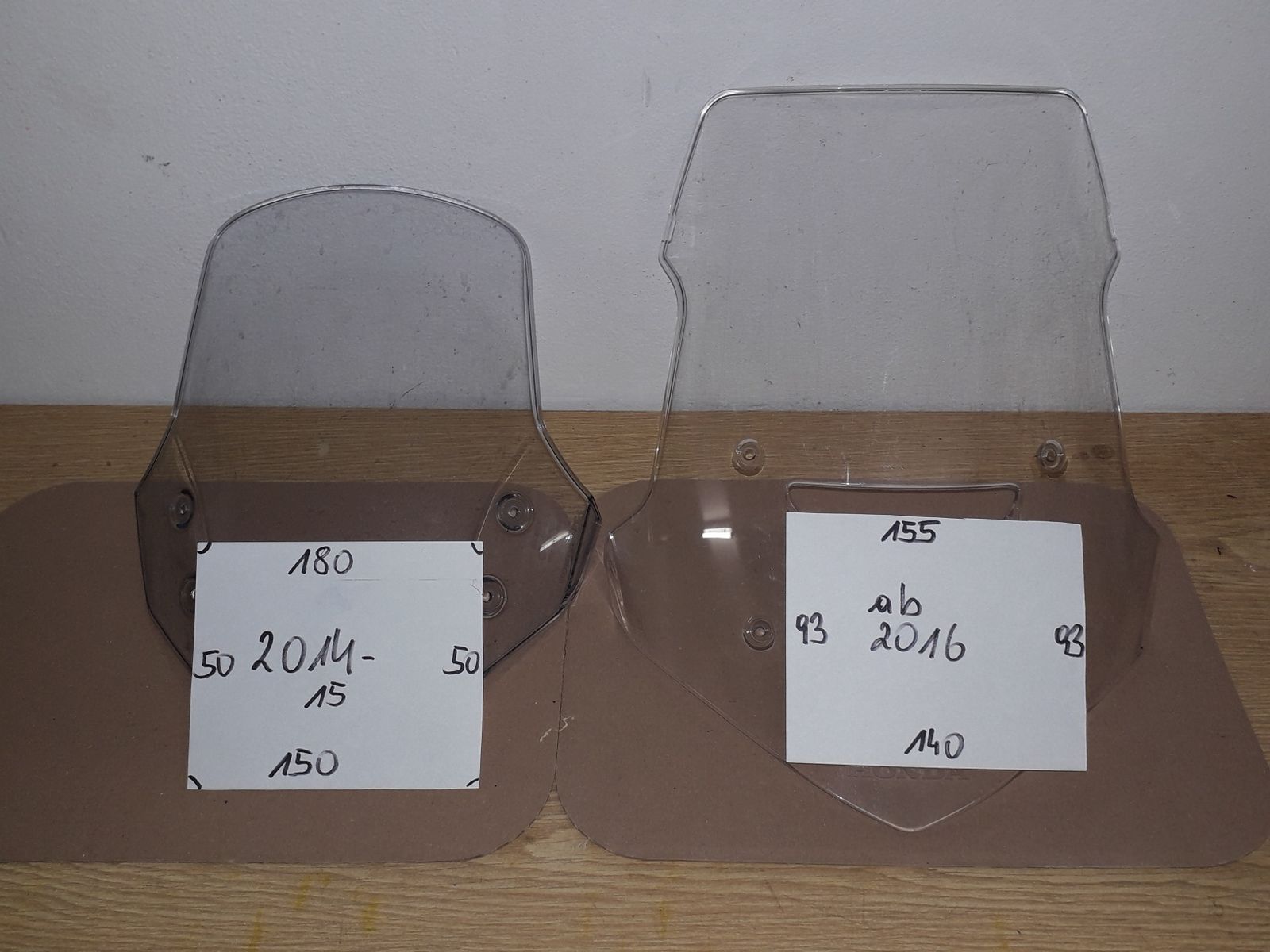

    Also, ich hab beide Scheiben, und ob das ohne übertriebenen Aufwand möglich ist, bin ich mir nicht sicher, ... hab grad beide Scheiben gemessen, und da ist der Unterschied beim Abstand der Bohrungen schon erheblich.
    Das Maß 180 mm bzw 155 mm hab ich direkt, gerade gemessen, nicht über die Krümmung (Radius) der Scheibe, genauso den unteren Abstand der Bohrungen.
    Scheibe links BJ 2012 bis 2015
    Scheibe rechts für BJ ab 2016
    Maßangaben = Lochabstand der Befestigungsbohrungen.

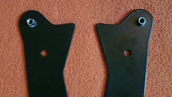

    Ich habe noch eine andere Scheibe:
    Dort gabe es entsprechende Adapterplatten dazu:
    So ähnlich stelle ich mir das mit der 2016er-Scheibe vor.
    Es wird wohl mein Winterprojekt, und zur Not wird die 2016er wieder verkauft.

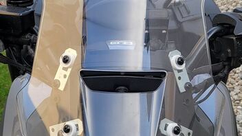

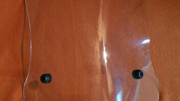

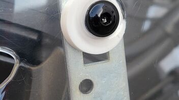

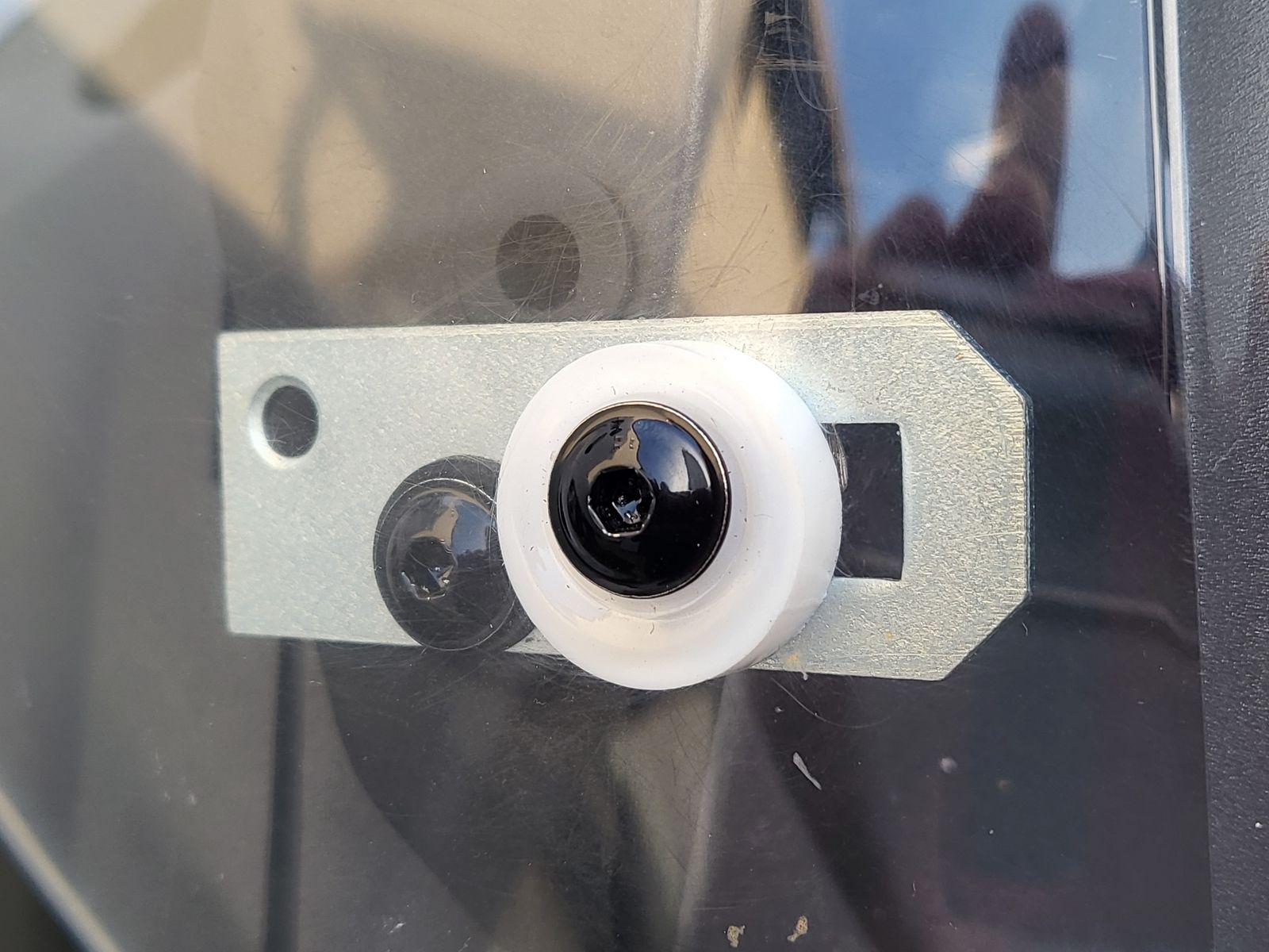

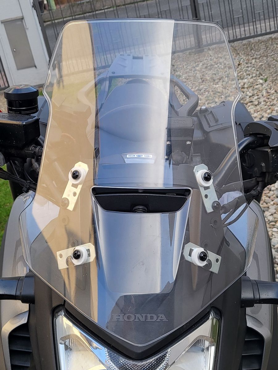

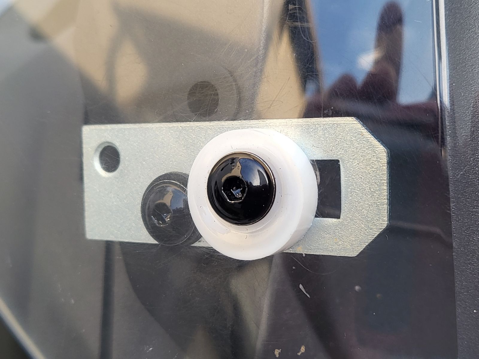

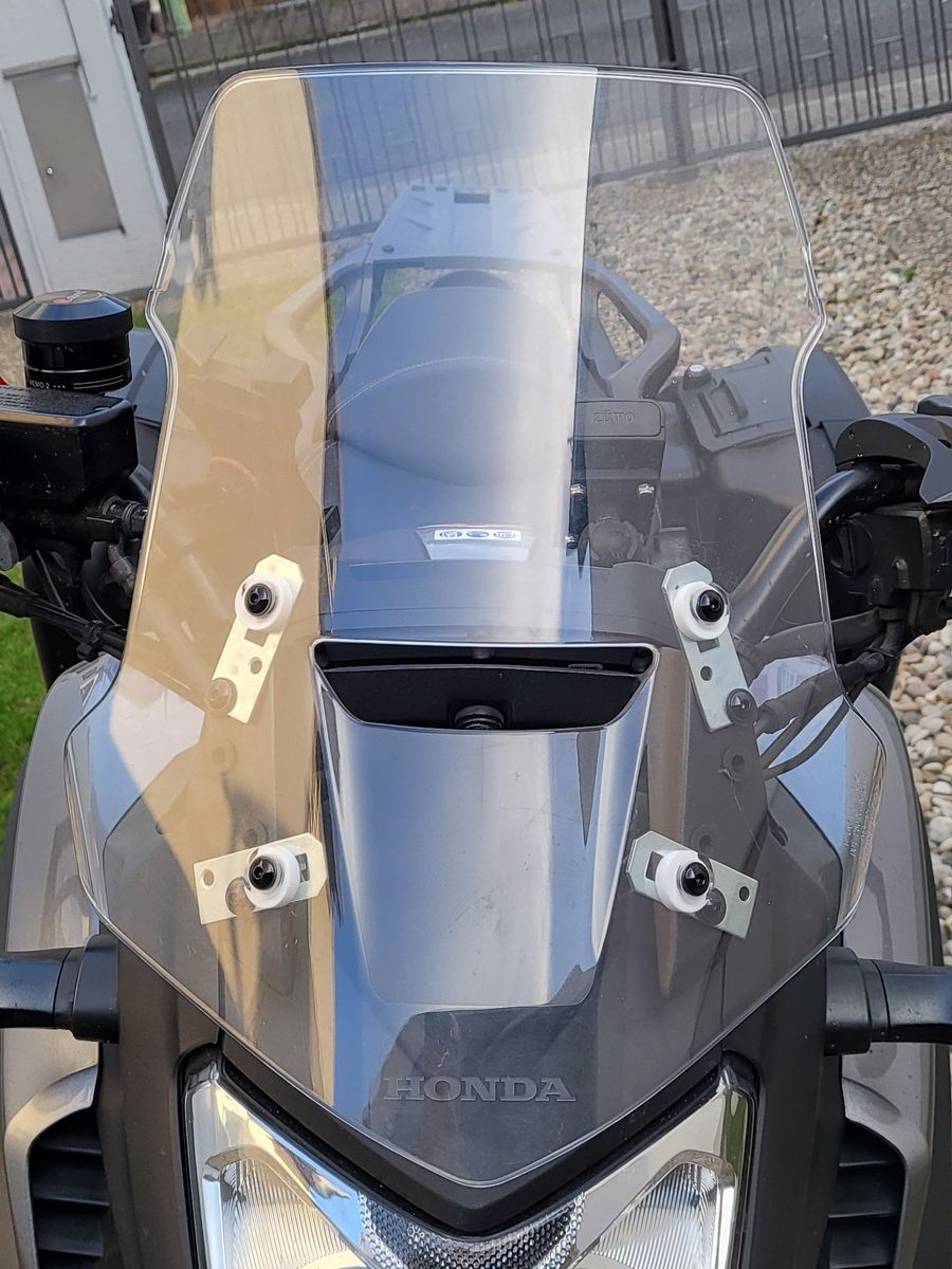

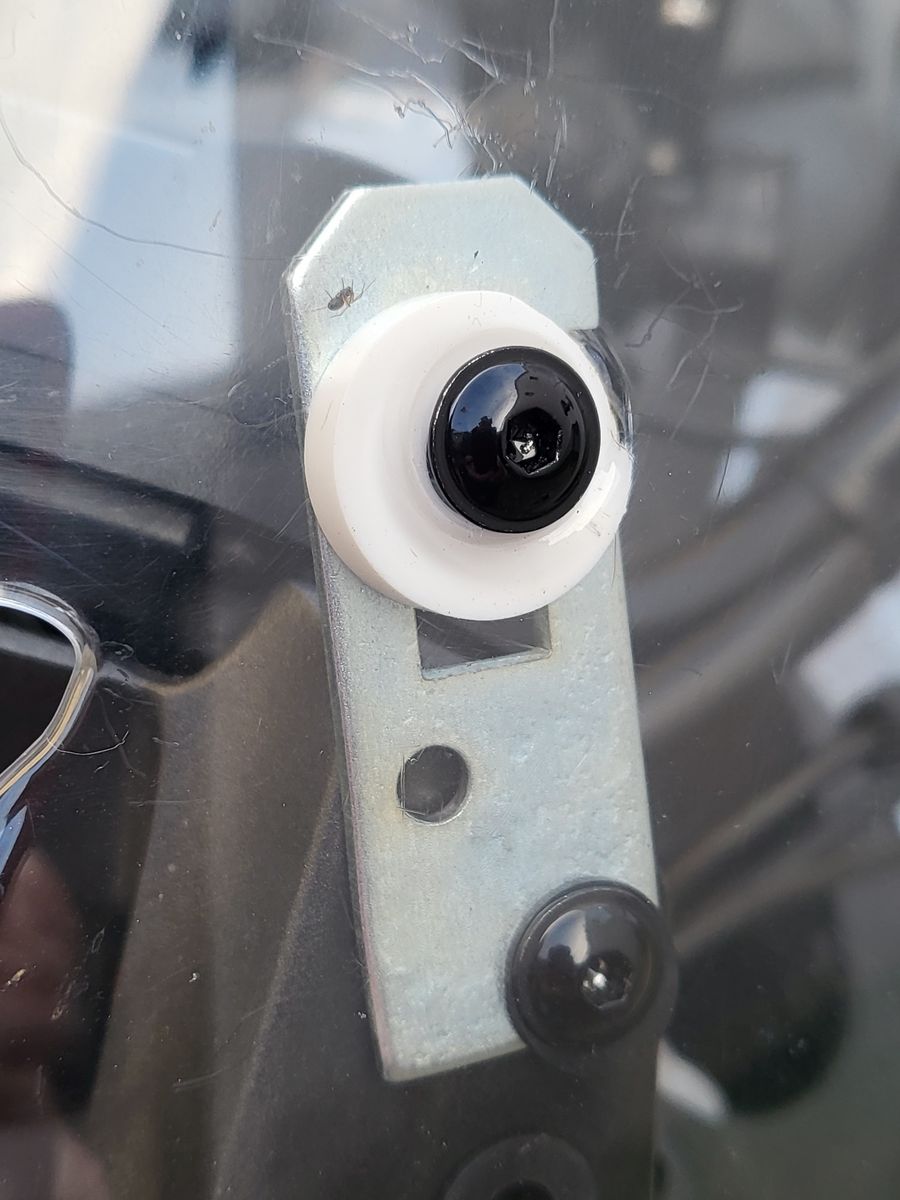

    Hallo zusammen,
    ich wollte mich mal wieder melden zu meinem Projekt "RC90 Windshield an RC72".
    Mittlerweile habe ich mit Zeugs aus dem Baumarkt etwas gebastelt und nach den Fotos etwas schwarzes Tape darüber gemacht das es nicht jedem sofort ins Auge springt.
    Die RC72 fährt sich sehr gut damit. Es ist ggf. etwas lauter, hat aber keine Verwirbelungen. In Texilkleidung kann ich recht entpannt auch mal flotter (ü120) fahren. Plan ist nun das ganze mit einem 3D-Drucker umzusetzen.
