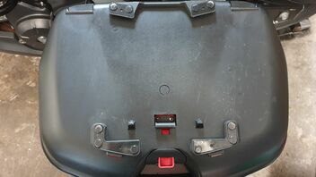

    Und wenn dein Koffer von unten so aussieht passt er darauf.

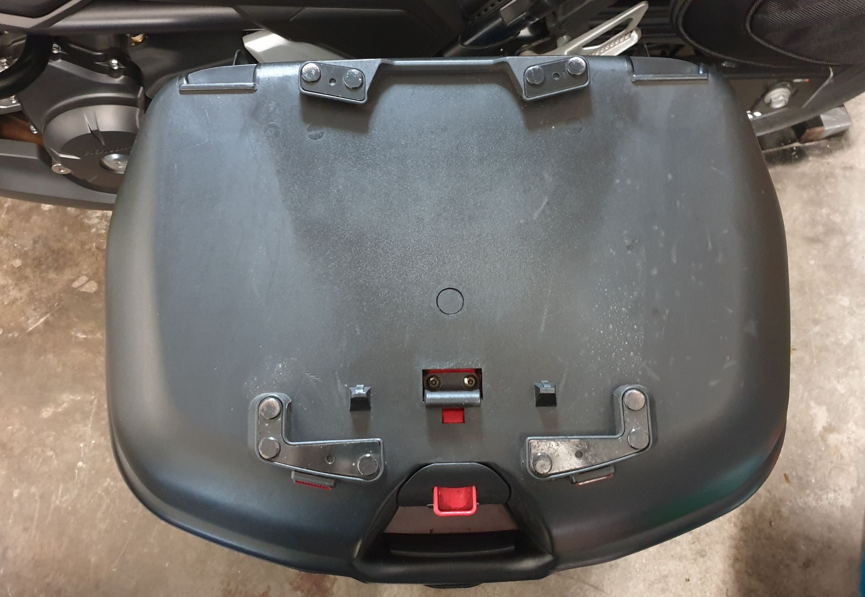

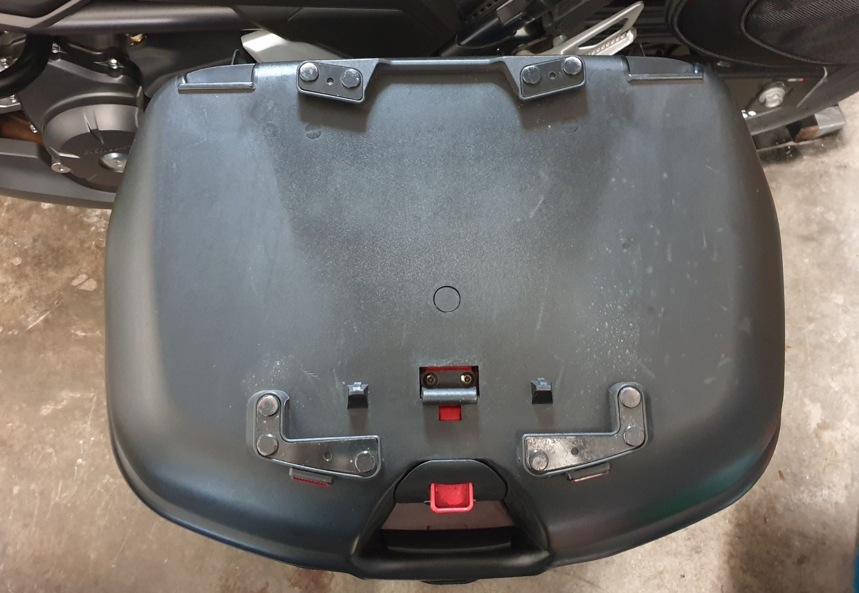

    Ich vergleiche den Boden des Topcase später mit deinem Bild.
