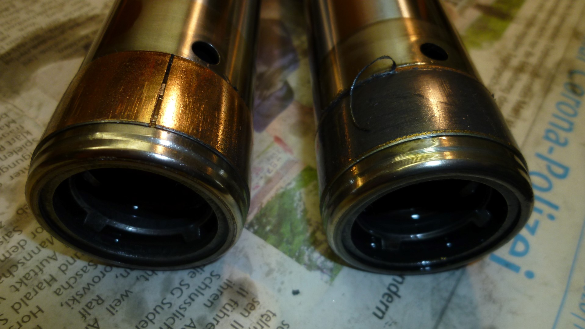

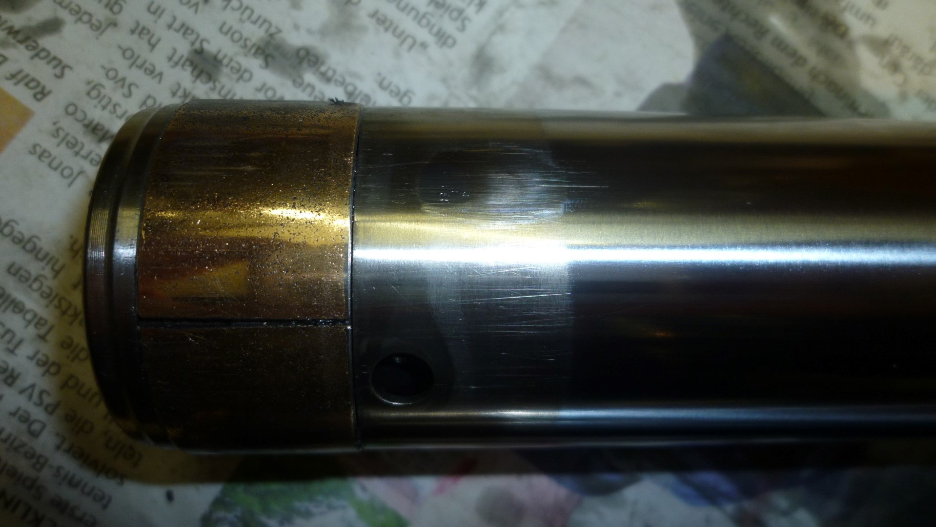

Ich besorgte Standrohre, Dichtringe und Staubkappen aus dem Zubehör sowie die Gabelbuchsen an Stand- und Tauchrohr als Originalteil. Nach dem Ausbau und Demontage der Gabel in ihre Einzelteile sah ich mir diese an. Die Gabelbuchsen in den Tauchrohren sahen noch gut aus, die Teflonbeschichtung war noch komplett vorhanden. Die Gabelbuchsen an den Standrohren waren allerdings stark verschlissen, die Teflonbeschichtung teilweise bis auf das Trägermetall abgerieben. An den Standrohren kann man oberhalb der Gabelbuchse auch Abrieb sehen.
