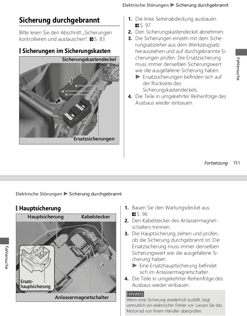

    Über die Sicherungen habe ich nichts gefunden, hier mal ein Screenshot aus der Anleitung:
    Leider genau auf der anderen Seite, nämlich links. Aber offensichtlich kannst Du ja schon die Verkleidung abbauen ohne allzu viele Nasen zu brechen ;)

    Hallo Romeotango,
    das kannte ich natürlich schon, trotzdem danke für den Hinweis. Müsste explicit wissen an welcher Sicherung die Bordsteckdose hängt.
