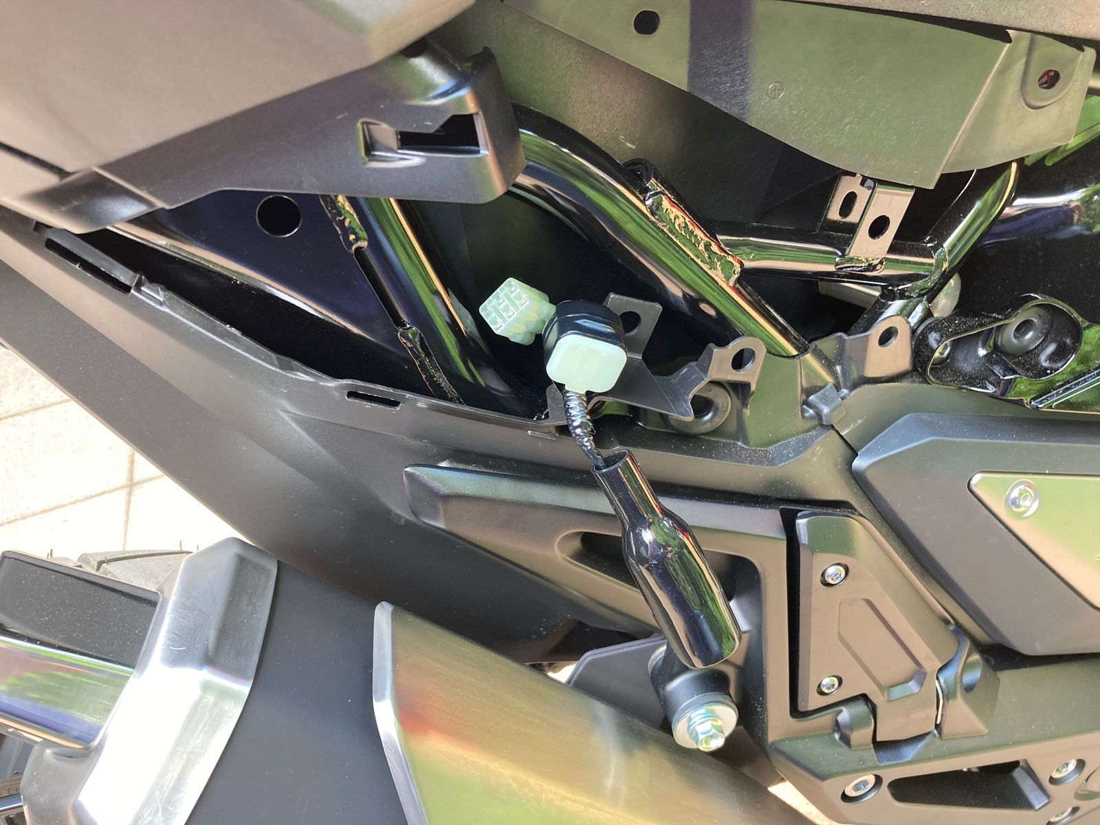

    Hallo Gemeinde,

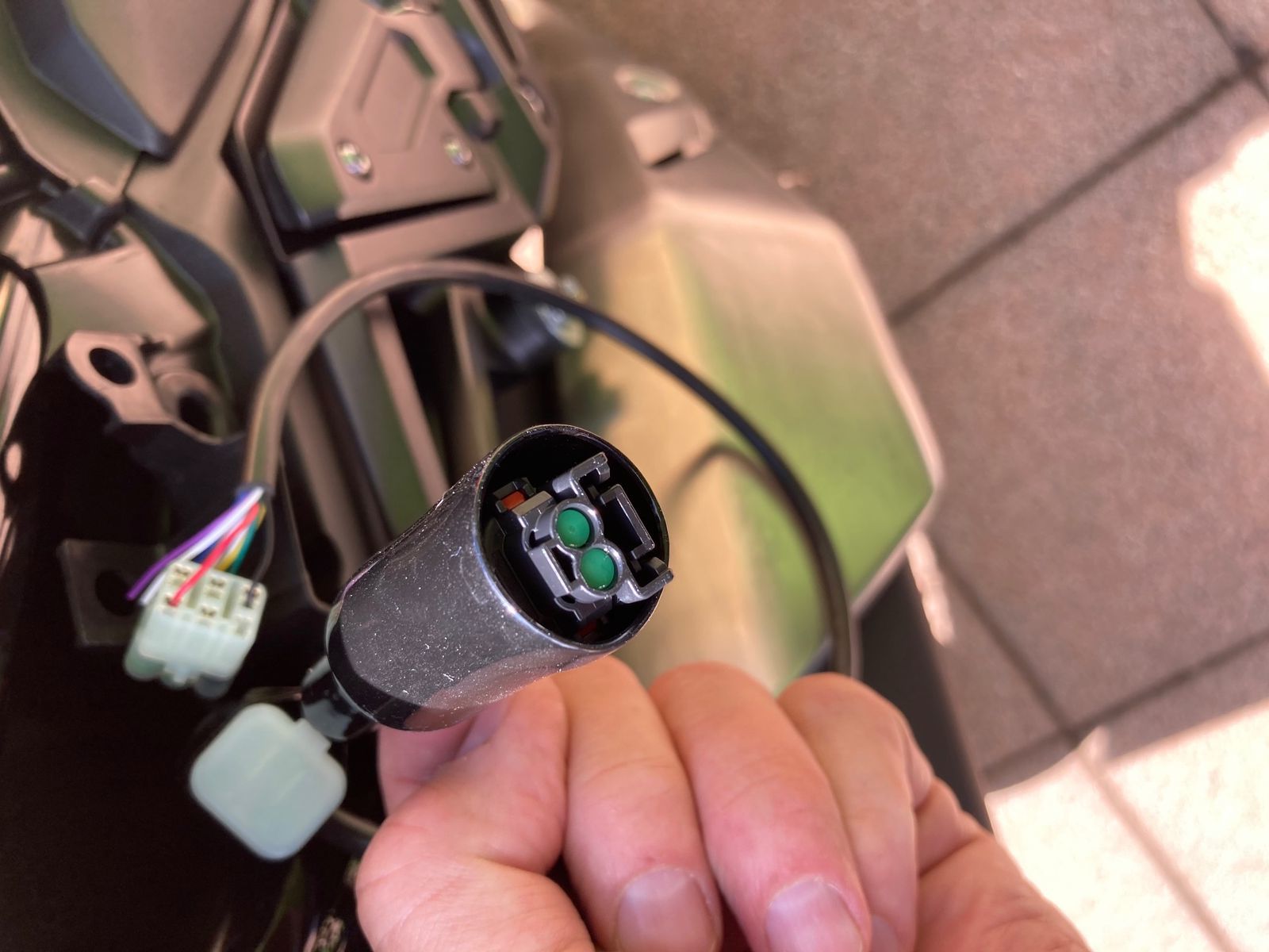

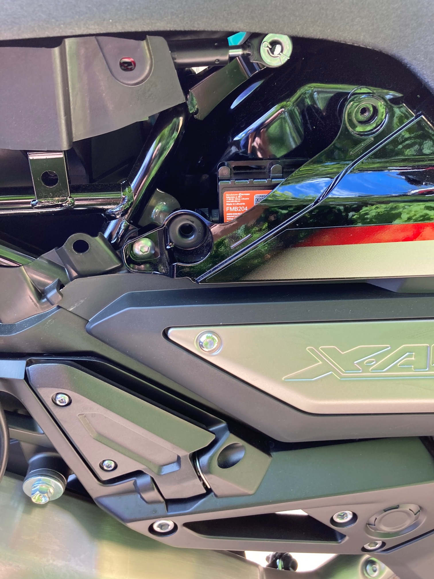

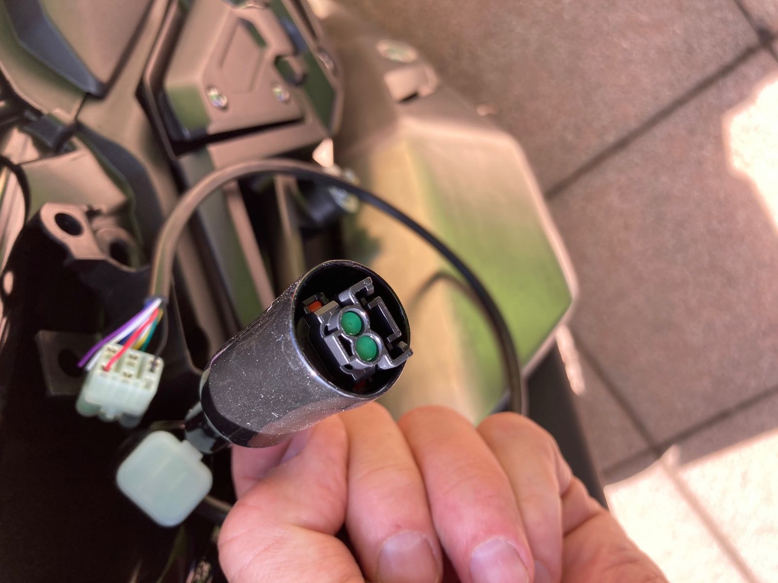

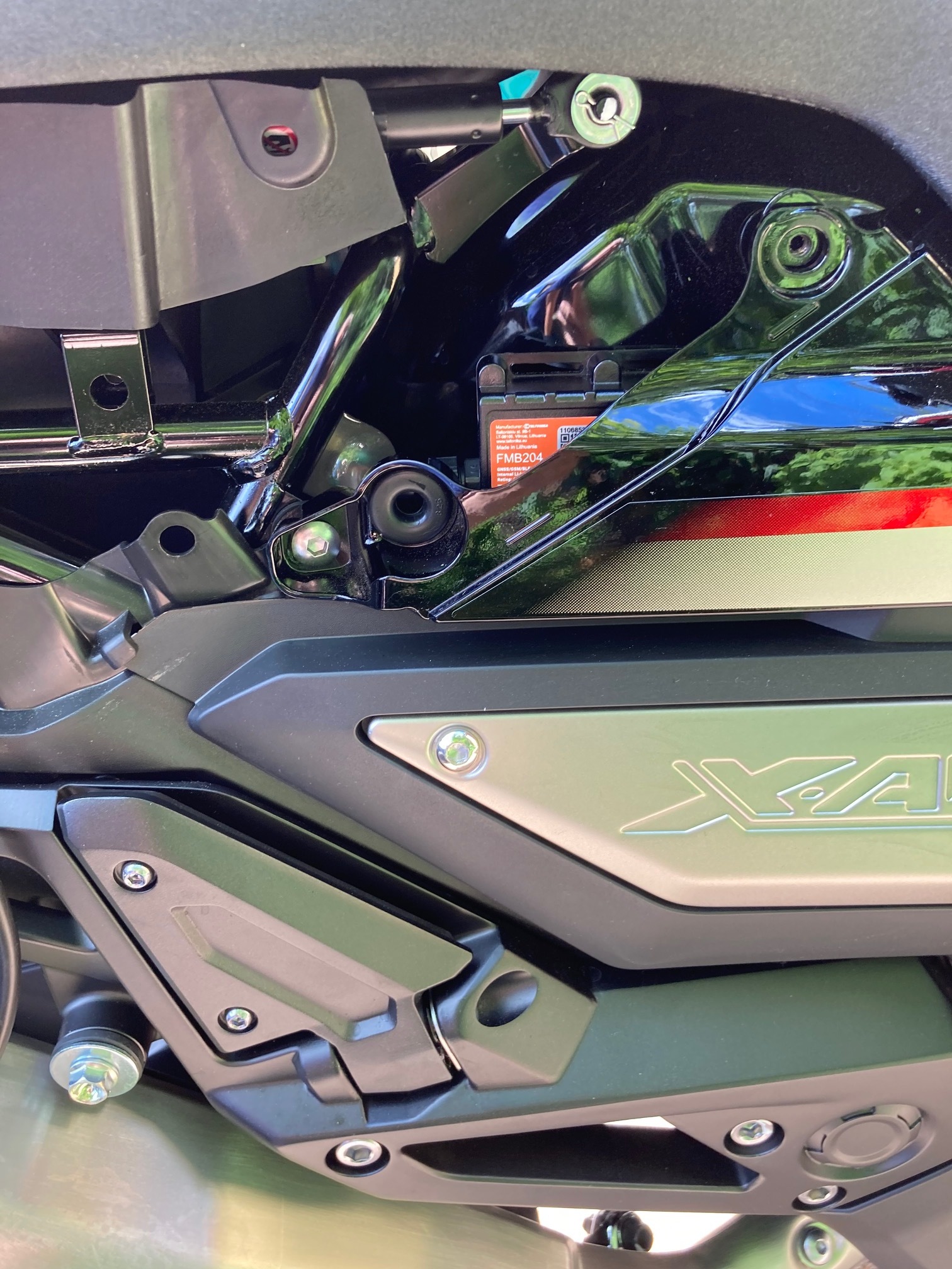

    bei der Suche nach einem geeigneten Einbauort und nach der Spannungsversorgung für meinen BikerSOS-Tracker bin ich heute auf zwei sehr hilfreiche Zubehörstecker gestoßen. Diese befinden sich hinter der rechten Seitenverkleidung und sind dort mit Rasterband am Rahmenrohr befestigt.

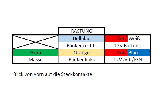

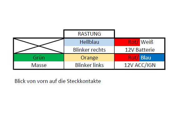

    Am ersten Stecker (schwarz, in einer Tülle) findet man Masse (grün) und +12V ACC (rot/blau). Die Belegung des zweiten Steckers (weiß, in einer Blindkappe) findet ihr in den Bildern.
    Für den sechspoligen Stecker gibt es ein Gegenstück, so dass man höchst elegant diverses Zubehör anschließen kann. Auch für den Tracker habe ich einen Einbauort gefunden.
    Vielleicht hilft es ja dem einen oder anderen.
    Erster Stecker (Masse und ACC)
    Zweiter Stecker
    Belegung (selbst ausgemessen, ohne Gewähr)

    Hallo Klausi,
    ich denke nicht, dass dieser Stecker für die Heizgriffe ist. Dafür gibt es drei Stecker unter mittleren Abdeckung (unter den Verteilerblöcken). Da hinten am Heck - dann eher für eine beheizte Sitzbank.

    das ist der Anschluss für die Originale Honda Foglights, also Nebelscheinwerfer.
    Seite 8 auf der beigefügten Installationsanleitung, linke Spalte ganz unten.
    Das mit dem anderen Stecker finde ich sehr interessant, mal sehen, wie ich das ausnutzen kann...

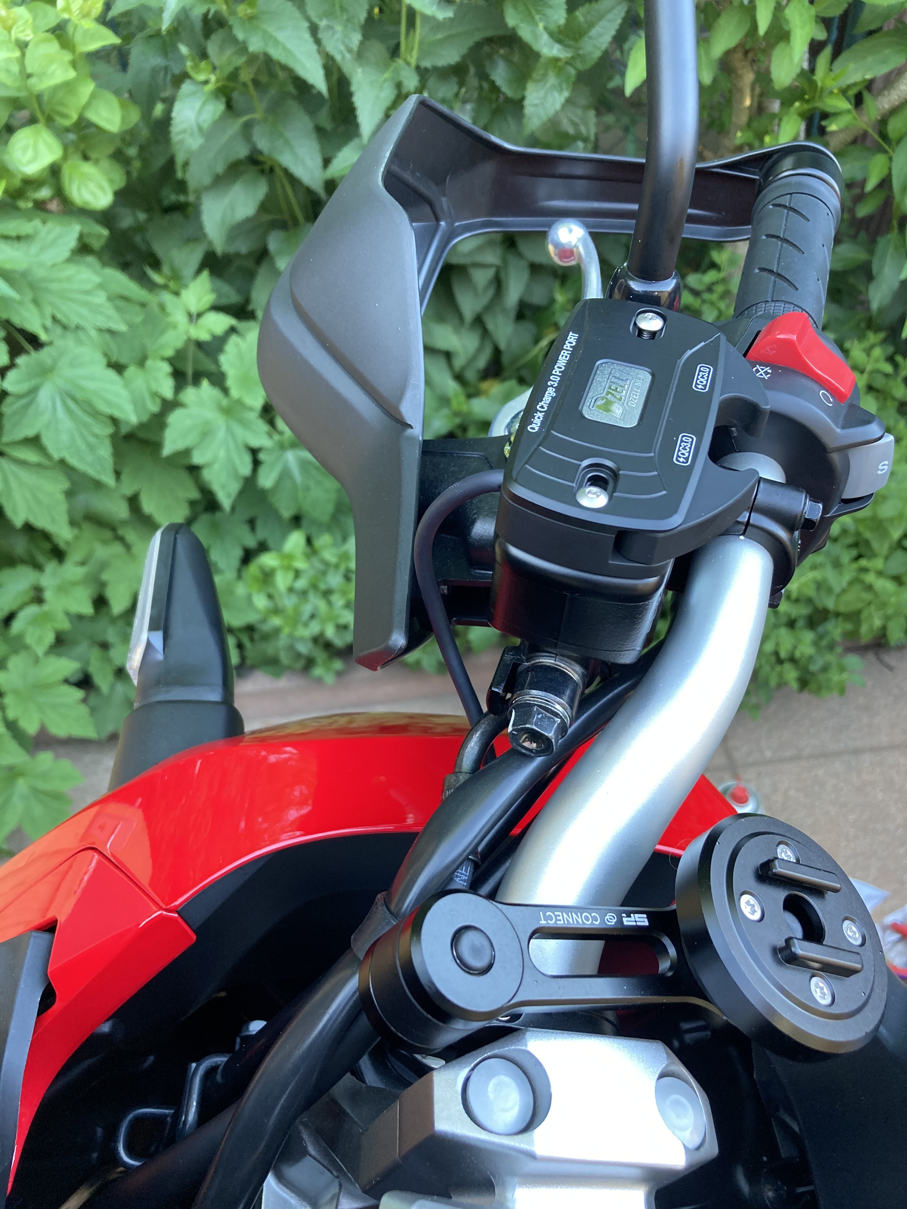

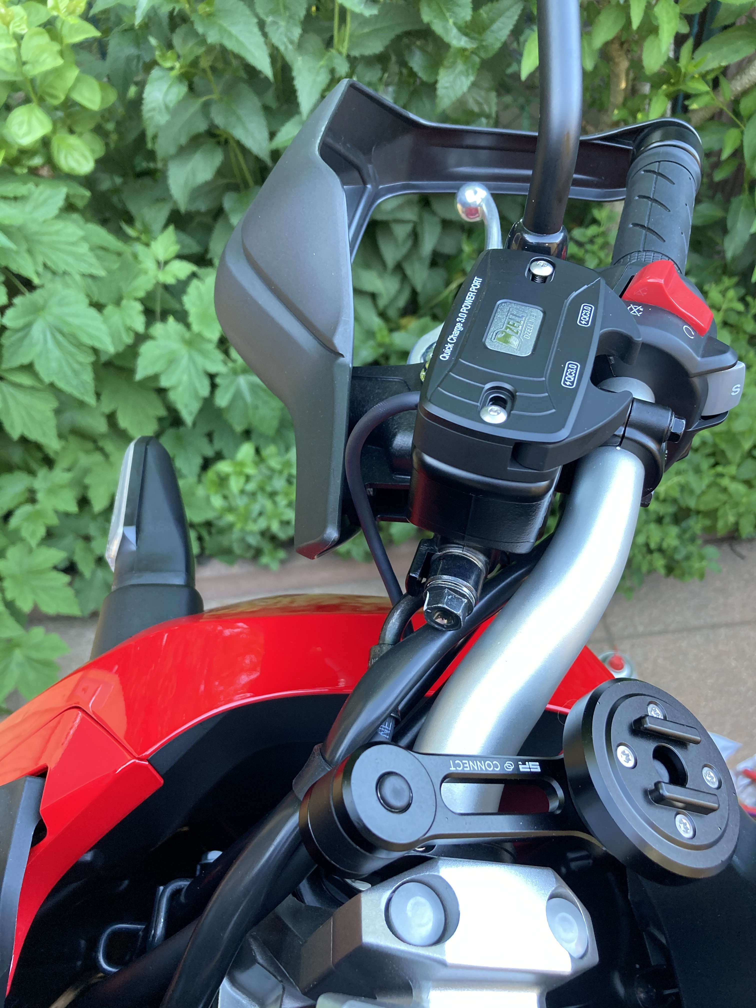

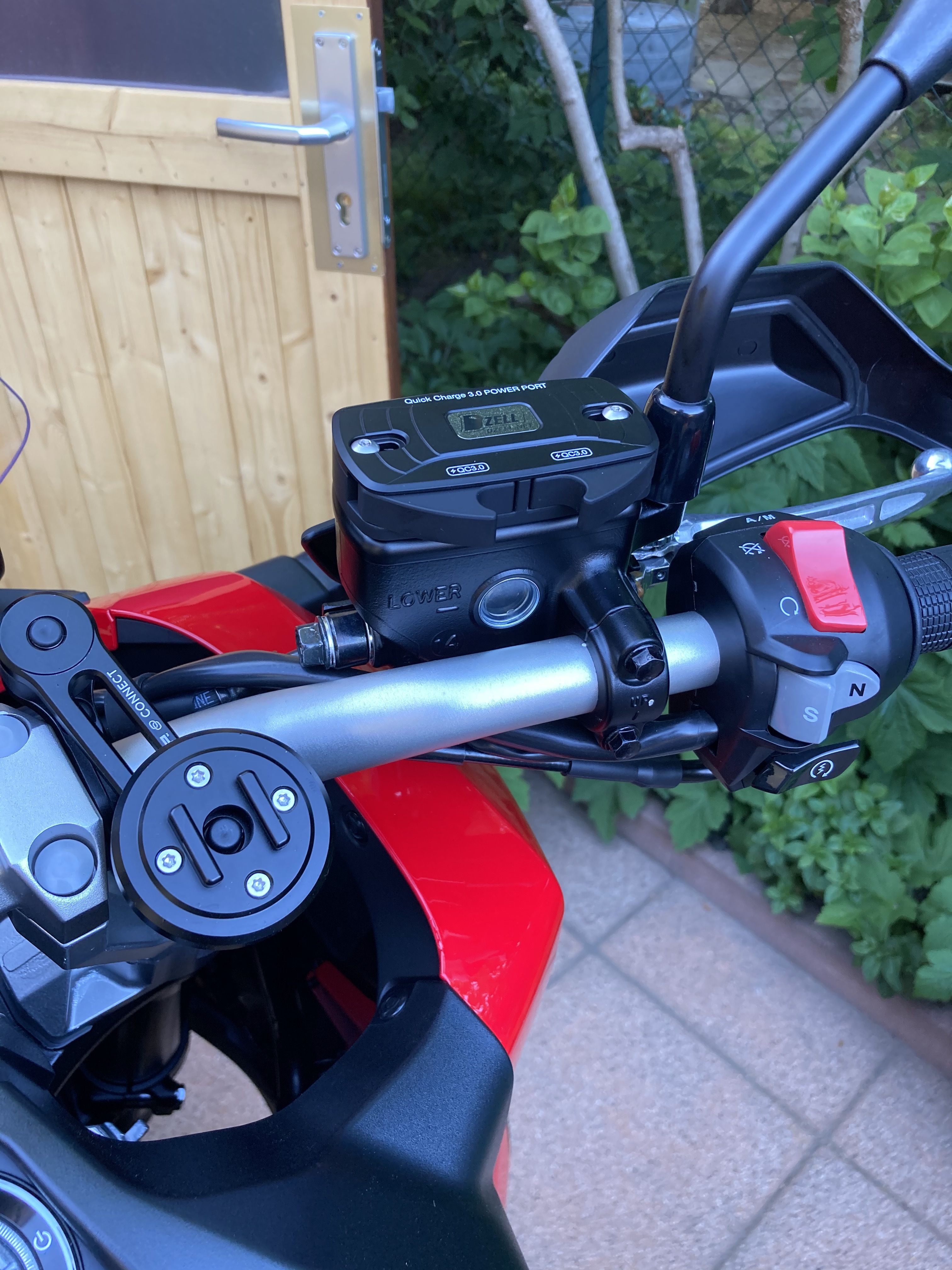

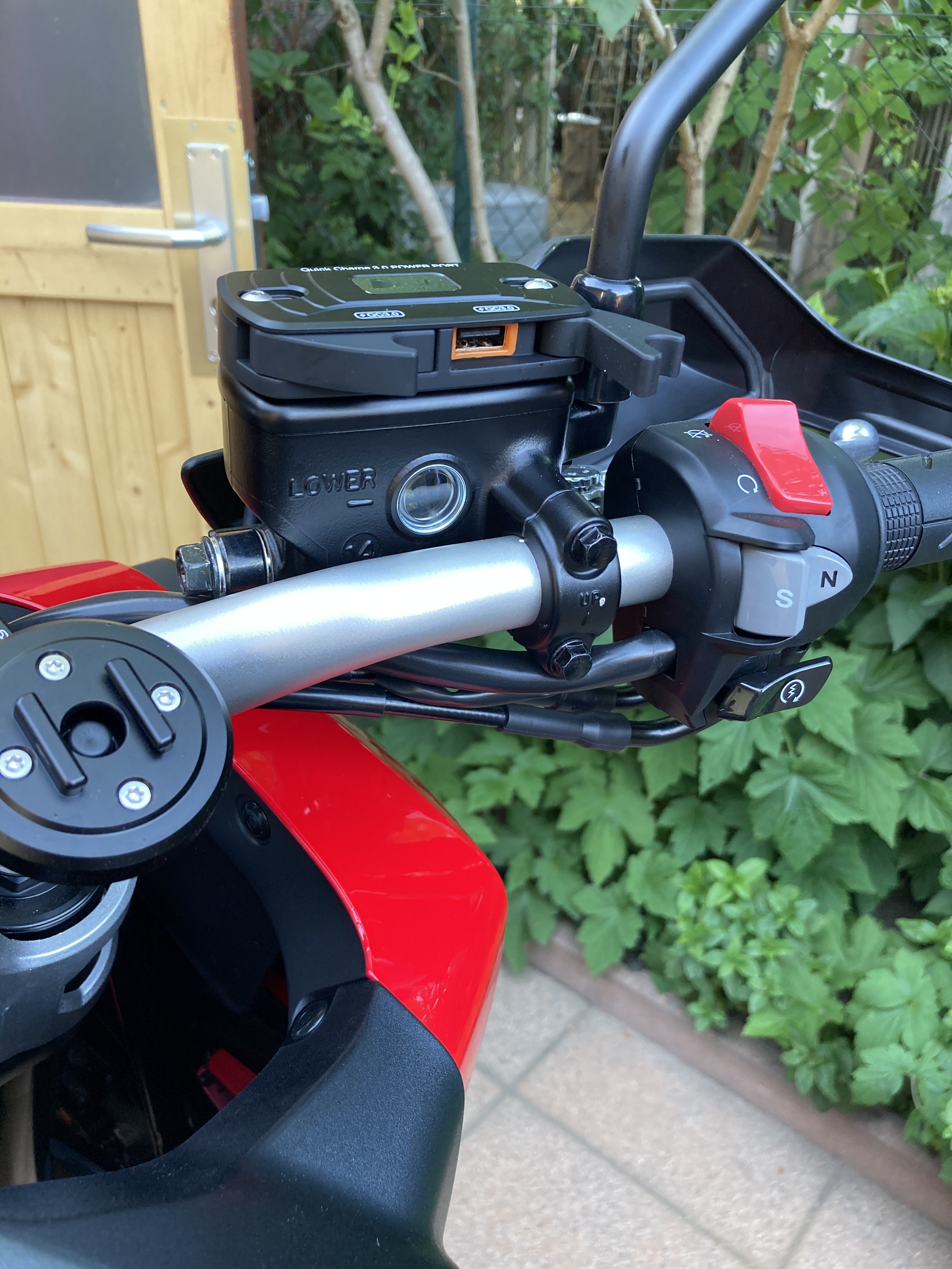

    Heute kam der USB-Port - direkt aus Korea. Für mich die eleganteste Lösung. Der Verkabelungsaufwand hielt sich in Grenzen, ich bin den Originalleitungen vom Lenker gefolgt und beim Tank zu der oben erwähnten ACC-Buchse (die eigentlich für die Nebelleuchten gedacht ist) abgebogen.
    Die Anschlussleitung war erfreulicherweise lang genug, Stecker aufgepresst, fertig.
    Hier ein paar Bilder:
