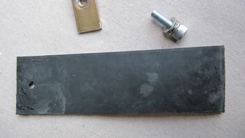

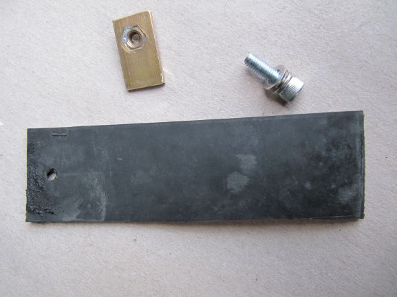

    Zu Bild 1: Aus einem alten Regenüberschuh, der vorne unten eine Gummisohle hatte, stammt der Streifen, 14cm lang und 3,5cm breit. Die Breite würde auch in den originalen Kettenschutz passen, ich habe das Teil von bodystyle. Der Messingstreifen mit eingelöteter Messingmutter stammt aus einer früheren Bastelei. Ein Loch war so ausgefeilt, dass die Mutter bündig abschließt. Anschließend verlötet, damit man sich im Fall der Fälle das mühsame Festziehen der Mutter im Dreck erspart. Schließlich eine Schraube M5 mit Unterlegscheibe und Federring.

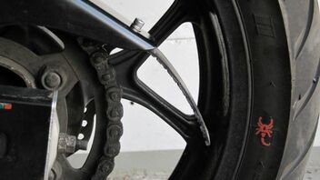

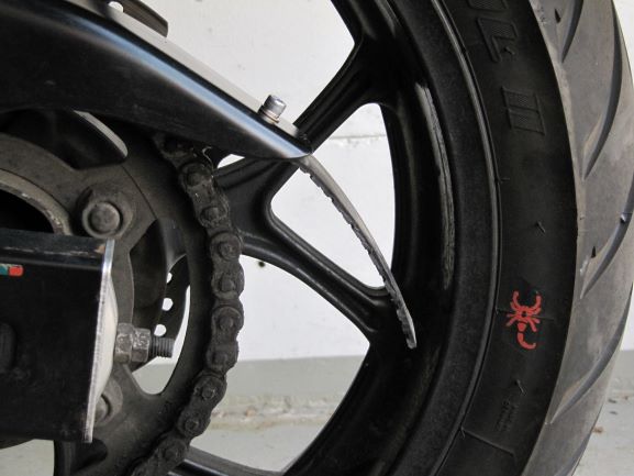

    Zu Bild 2: Wenn man den Gummistreifen 3-4cm weit von unten in den Kettenschutz einschiebt, kantet er sich seitlich fest und kann sich nicht verdrehen. Den Messingstreifen so absägen, dass die Mutter später mit der mittig im Kettenschutz sitzenden Schraube fluchtet. Auch hier kantet das längere Teil des Messingstreifens von innen am Kettenschutz. Von oben die Schraube mit Scheibe und Federring - fertig. Die Wirkung ist gut und ja, die Kette habe ich inzwischen natürlich gereinigt.
