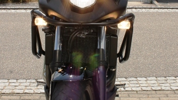

#97 Hi Florian,
gehen wir mal in die Tiefen der Gesetzgebung:
Also in der StVZO findest du unter §52 Abs.1 die Regelungen für Zusatzscheinwerfer. Das dort Geschriebene findet soweit noch Anwendung, auch wenn die Regularien überholt und nun auch durch die ECE-Regelungen überstimmt werden. Da die NC bereits eine EG-ABE besitzt, greifen bei Beleuchtungsfragen die Bestimmungen der ECE-Regulierung und die StVZO Bestimmungen sind nicht mehr bindend! (was im Falle eines Oldtimers bzw. älteren Motorrades u.U. der Fall wäre)
Laut StVZO ist nur ein Scheinwerfer zulässig (für Kräder), der nicht höher als die obere Kante des Ablendlichtes angebracht werden darf - und viel mehr Informationen können wir dort eigentlich auch nicht rausziehen. Schauen wir nochmal in die genauere Regelung in der Richtlinie 93/92/EWG von 1993 und dort unter Nebelscheinwerfer für Krafträder bzw. Gespanne (PDF S.45ff & S.59ff) und finden wieder nix über die maximale Breite der Anordnung.

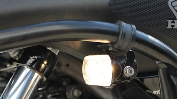

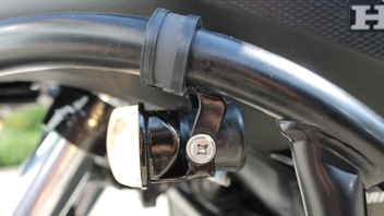

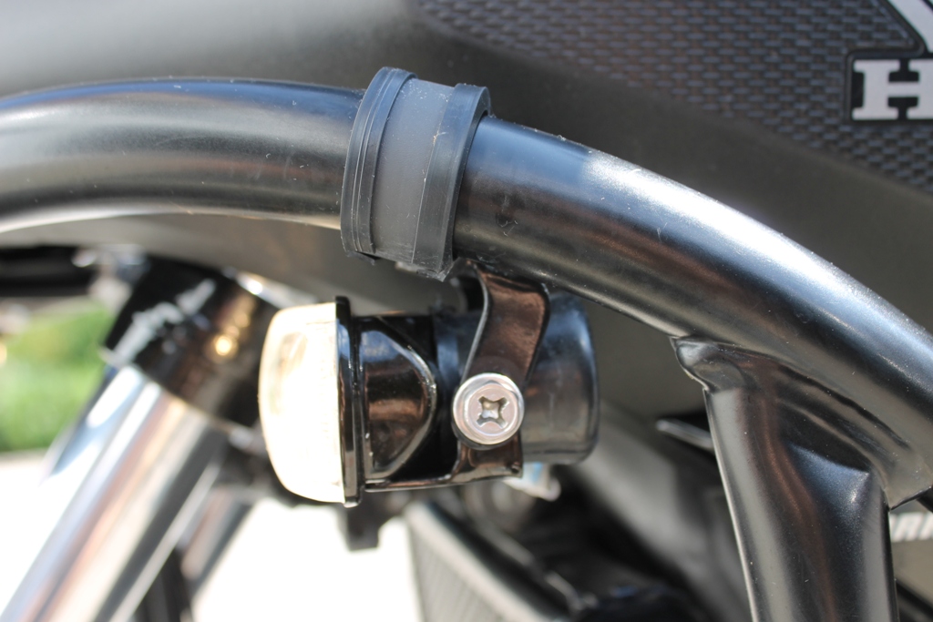

Nehmen wir uns aber mal die neue und für uns interessantere ECE-Regelung R53 vor, findest du unter Punkt 6.10 (in der PDF Seite 39 ff) die Bestimmung: " 6.10.3.1 Anordnung in Richtung der Breite: bei einer einzigen Leuchte muss der Bezugspunkt in der Fahrzeuglängsmittelebene liegen, oder der dieser Ebene am nächsten liegende Rand der leuchtenden Fläche darf nicht mehr als 250 mm von ihr entfernt sein." --> für mich bedeutet dass, wenn ich theoretisch nur einen Nebelscheinwerfer montiere (Touratech bietet z.B. 2 Scheinwerfer bestehend aus Nebel- + Zusatzfernscheinwerfer-Kombination an), muß dieser max. 250mm von der Mittelachse des Mopeds entfernt verschraubt sein. Ob ich da nun links oder rechts schraube, ist egal. Folgend sollte bei 2 Nebelscheinwerfern jeweils ein Abstand von 250mm zu Mittelachse möglich sein, macht in Summe 500mm. Bezugspunkt bleibt so oder so die Mittelachse und keine Leuchtkante des anderen Scheinwerfers. Was anderes steht nirgends geschrieben (bzw. hab ich nichts anderes gefunden).Wenn die TÜV-Jungs recht haben, hätte so ziemlich jeder GS Pilot ein Problem, auch die Motech Hawk-Scheinwerfer werden mit spezifischen Haltern jenseits der 125mm Marke (zur Mittelachse) für unterschiedliche Enduros angeboten. Ein Hinweis auf nicht StVZO-Konformität habe ich da noch nicht gefunden, zumindest nicht was die Anbauposition angeht.
Übertragen läßt sich das ganze auch auf die TFL-Problematik. Infos und Hinweise gibts hier: http://ifz.de/tippsundtricks-a-z-tfl_anbau.htm
Ich will absolut nicht behaupten, dass ich absolut Recht habe und nun unbeugsame Fakten hier preisgebe - es ist schlicht das, was im Gesetz und den Normierungsregeln steht und was ich da rauslese. Wenn die TÜVer das anders auslegen, ok - vielleicht irre ich mich ja auch.

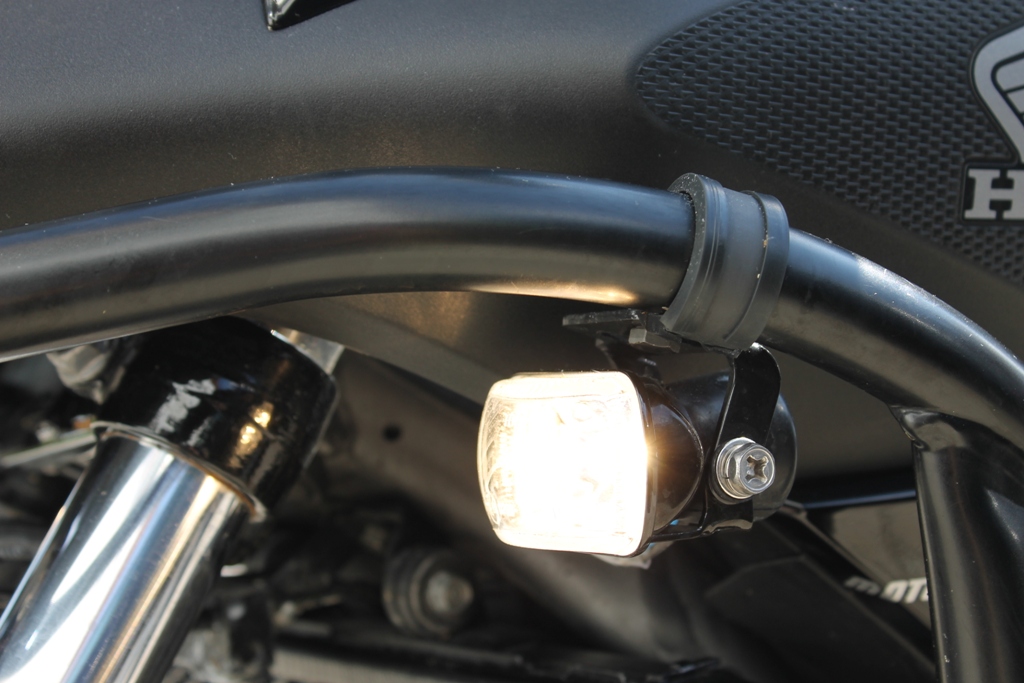

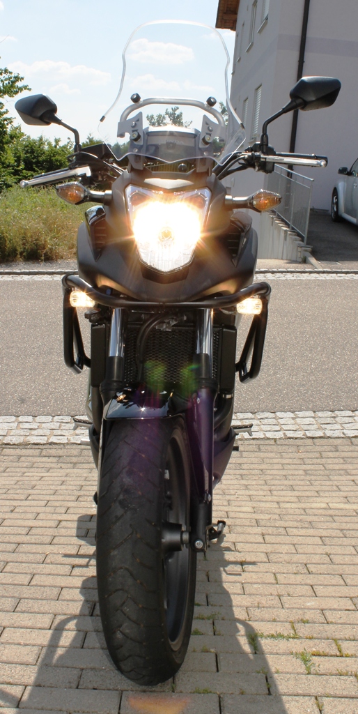

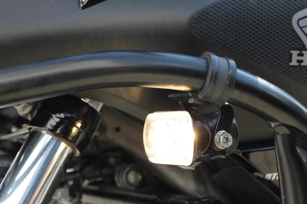

Anbei noch ein paar Fotos der von mir verbauten Variante (die noch kein TÜVer gesehen hat...). Auch wenn die Nebler optisch etwas tief und leicht optisch verdeckt hinterm Bügel liegen, ist die Ausleuchtung in der Nacht gut. Neblertypisch der Bereich vor'm Vorderrad, blendet also keinen Gegenverkehr. Das man sie trotzdem gut sieht, hat kürzlich meine Holde bestätigt, als ich ihr ein paar Kilometer hinterhergefahren bin. Sollen sehr gut auffallen und auch durch getönte Heckscheiben sichtbar sein, trotz ihrer 35W Lämpchen.
Ich find das Thema auch spannend, vor allem weil keiner so richtig weiß, was erlaubt ist und was nicht. Nebler, TFL, Anbauposition, Schaltungsvarianten - ich glaube, da werden noch viele Augen auf allen Seiten zugedrückt werden. Zumal das Thema "Sichtbarkeit" im modernen TFL-Wahn der Automobilbauer gerade im Zweiradbereich enorm an Bedeutung gewinnt. Steigerund wäre nur noch Rundumleuchte auf'm Helm, damit auch der letzte Schnarchsack ausschläft und die Vorfahrt beim Richtigen läßt...
Grüße, Andreas
[attachment=2]Nebel_gesamt.jpg[/attachment]
[attachment=1]Nebel_01.jpg[/attachment]
[attachment=0]nebel_02.jpg[/attachment] -
