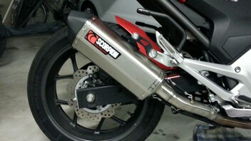

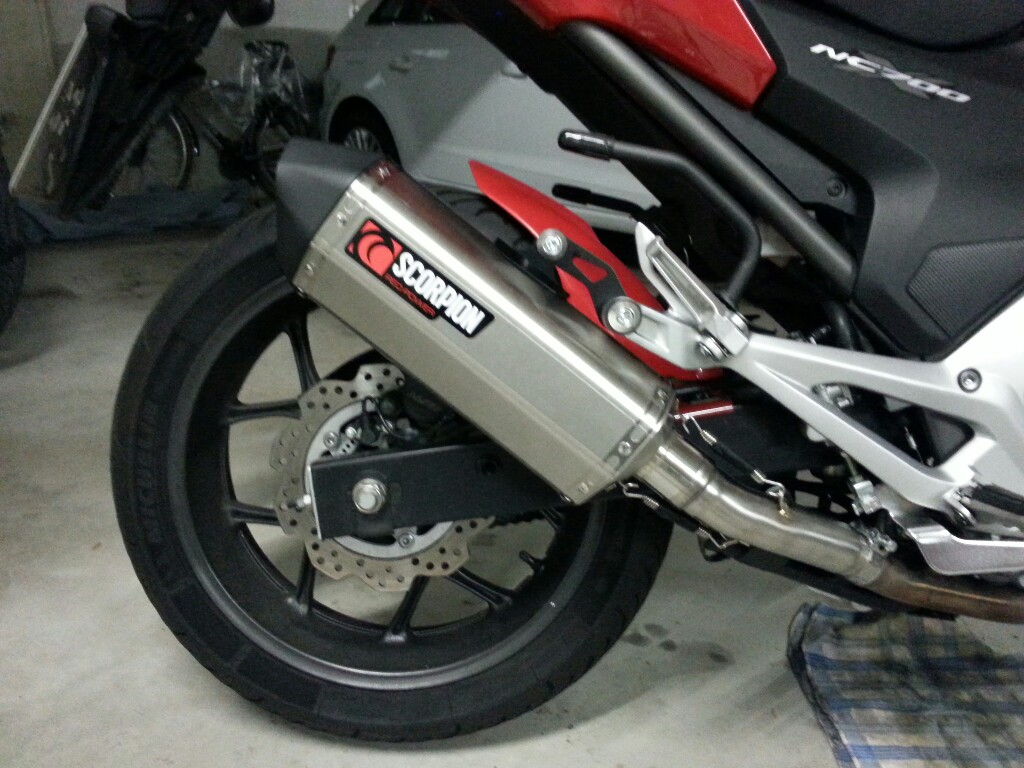

    Ich habe mit einem Shark DSX 10 die Erfahrung gemacht dass die Kombination aus dem original Honda Hauptständer und einem Zubehör Endschaldämpfer nicht optimal war. Der Hauptständer Anschlag hat sich ständig weg gedreht und konnte nicht sicher befestigt werden. Das Rohr war nur mit einer Schaube am Krümmer befestigt. Zum Endschaldämpfer gab es eine Verbindung mit Federn die das Rohr nicht ausreichend festgehalten hat.
    Das machen die Hersteller so damit der gleiche Endschaldämpfer durch das Wechsel des Halters und des Verbindungrohrs an verschiedenen Fahrzeugen verbaut werden kann.
    Wenn ich noch einmal einen Zubehör Endschaldämpfer montieren würde müsste der komplett aus einem Sück sein wie z.B. der Hurric Pro 2.
    Gruß aus Potsdam

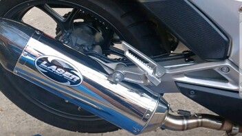

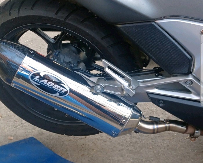

    Habe das Thema gerade entdeckt. Hatte mir vor kurzem eine Integra gekauft. Zu Hause hatte ich einen neuwertigen laser endtopf zu liegen. Also originaler Schalldämpfer ab und der laser ran. Soweit so gut. Beim Anbau hatte ich das Moped auf dem Hauptständer zu stehen. Leider schlug der Hauptständer gegen den Auspuff, da dieser keinen Anschlagswinkel hat. Der Endtopf ist somit nicht zu gebrauchen, wenn ein Hauptständer montiert ist. Schöne Sch...
    Wer keinen Hauptständer hat, kann diesen Laser problemlos montieren. Ich habe mit jetzt einen von Remus mit Anschlagpuffer gekauft.
    habe ich gerade über Kleinanzeigen gekauft.
    Mit EG abe und DB killer
