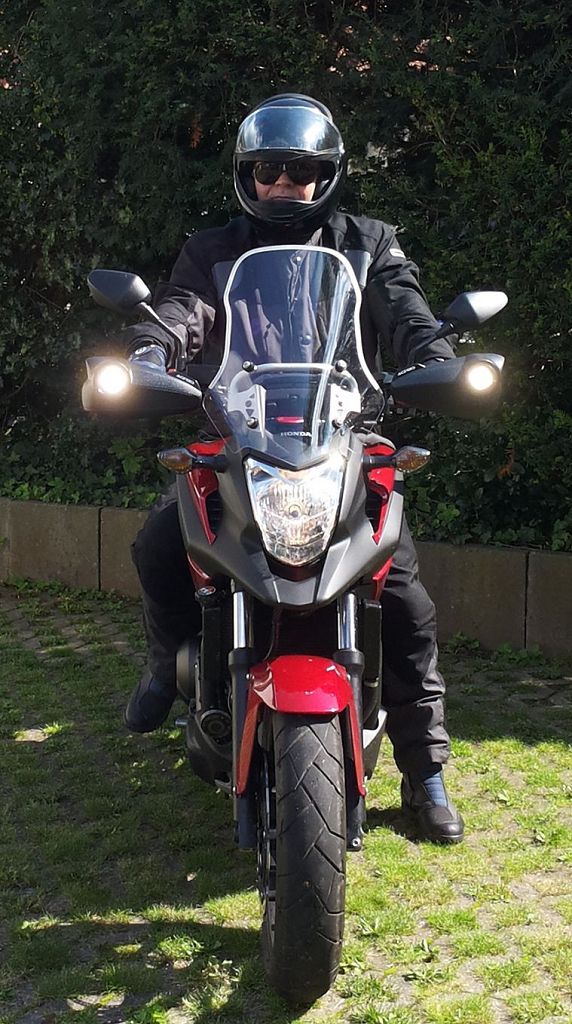

    habe heute eine Probefahrt mit den neuen Protektoren gemacht.Die LEDs sind ohne E-Nummer und deshalb nur Arbeits- und Geländezusatzleuchten.
    Die genaue Quelle (Stvzo oder ?) habe ich noch nicht nachlesen können.
    Wäre aber meiner Meinung nach eine Verbesserung der Wahrnehmung für uns Motorradfahrer (hoffentlich ernte ich jetzt keinen shitstorm).

    ich denke ,die Leds in den Protektoren sind Zusatz- und keine Begrenzungsleuchten? Ist da eine andere Vorschrift gültig?

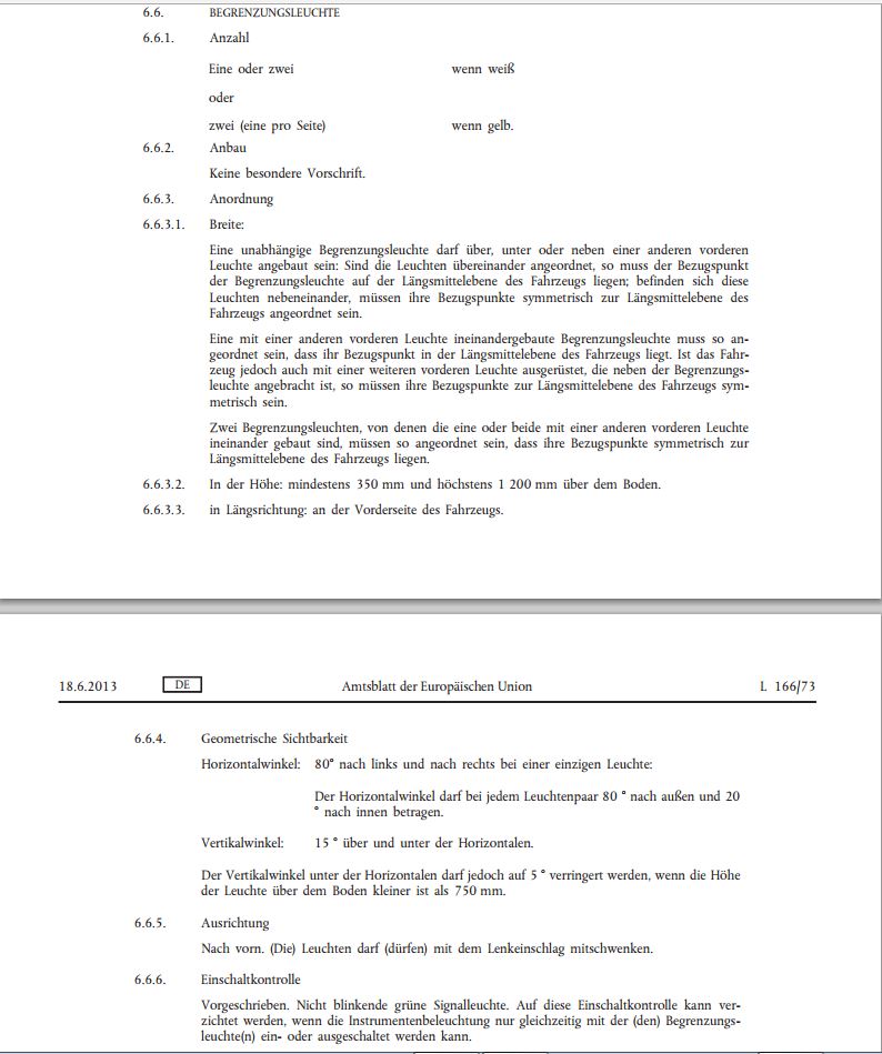

    Habe einen Absatz über Begrenzungsleuchten gefunden, bei der ich als Laie kein Verbot erkennen kann, da alle Vorschriften eingehalten werden und die Leds auch über dem Hauptscheinwerfer montiert sein können. Hat hier jemand juristische Kenntnisse für den Text ?
