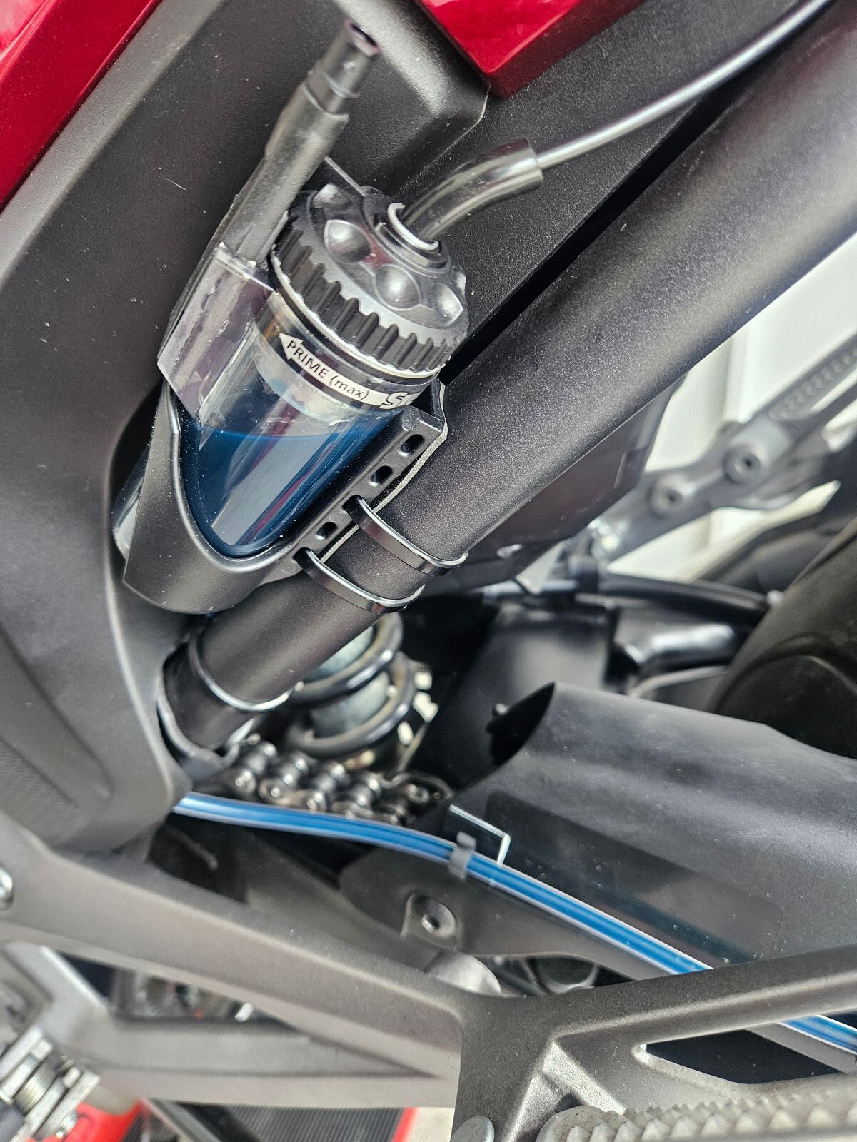

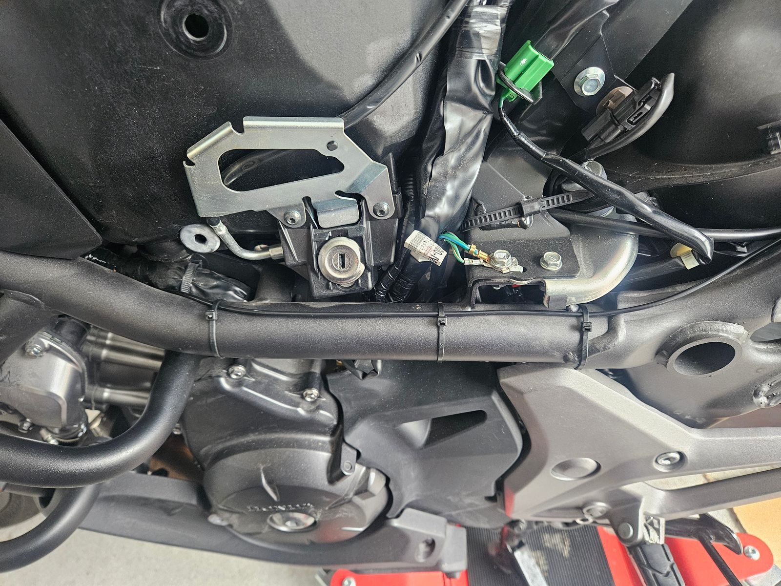

ich hole das Thema mal wieder aus der Versenkung,da ich heute Bastellaune hatte und einen Scottoiler an das Moped geschraubt habe.
Vorabinfo: NC 750S,EZ 2020, Scottoiler V-System

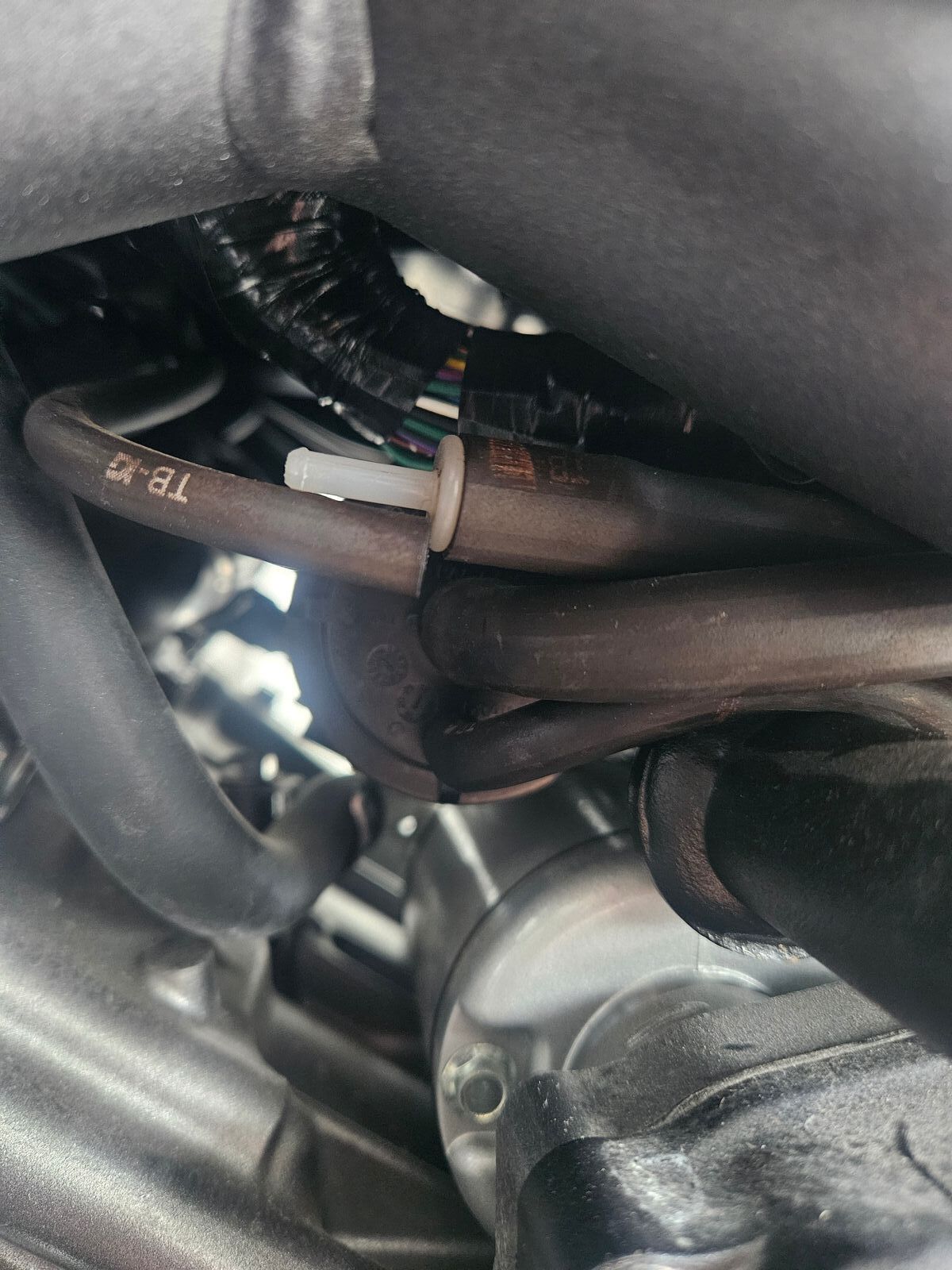

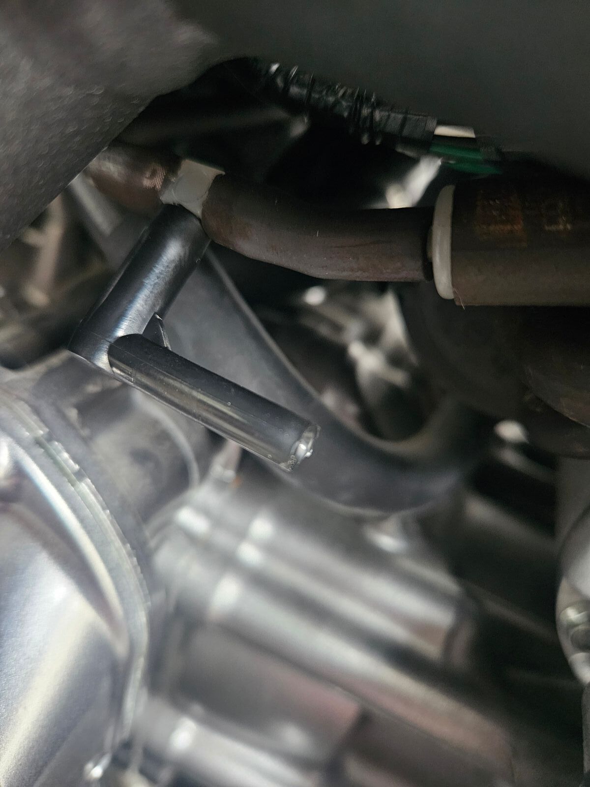

Zuvor Informationen eingeholt, zwecks des Unterdruckanschlusses. Anleitung dazu gab es hier im Forum, direkt auf der Scottoiler-Website und auch per Mail von Scottoiler direkt. 👍
Also mal den Schlauch abgezogen und getestet. Motor an- saugt.
Also T-Stück dazwischen und zusammengesteckt.
Unterdruckschlauch unter der Verkleidung verlegen, bis zum "Öltank".

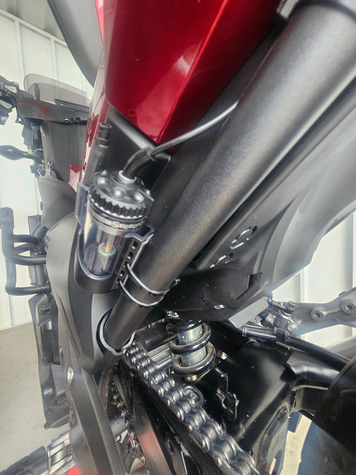

Das Reservoir habe ich nicht nach außen gedreht am Rahmen besfestigt, sondern nach oben gedreht. Stört nicht und hängt nicht so im Freien rum....

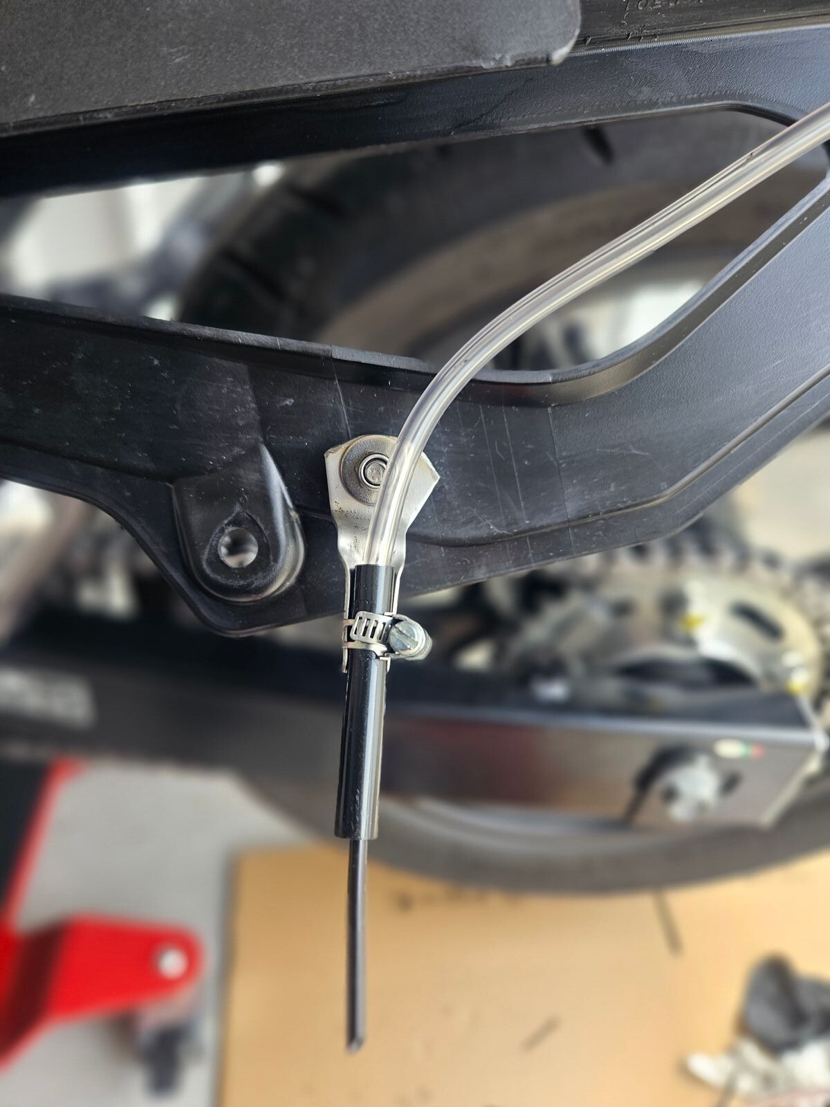

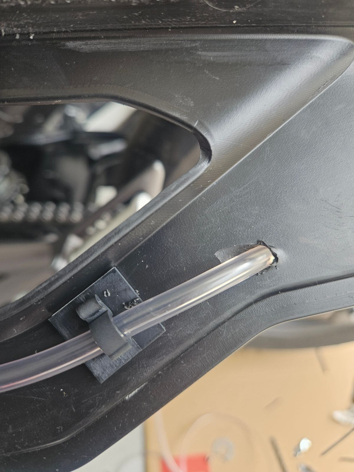

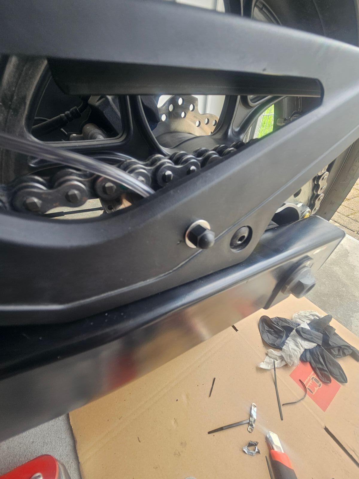

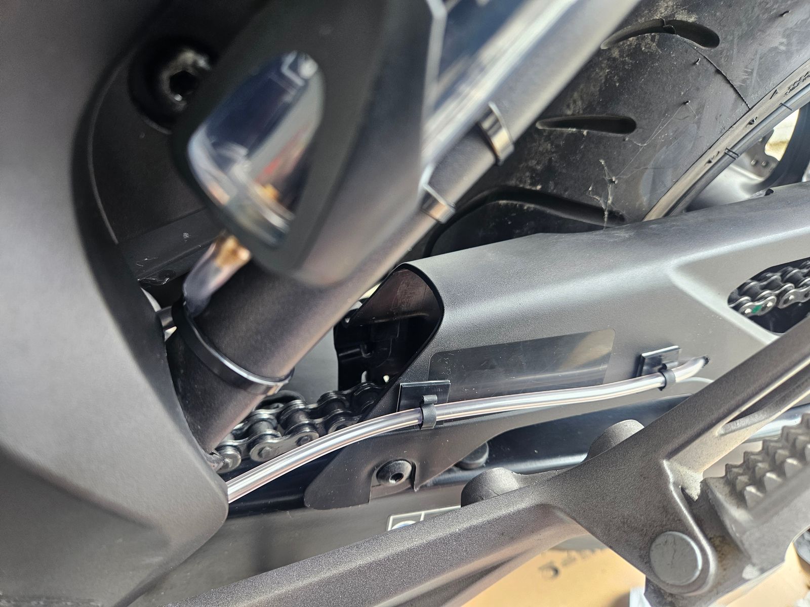

Den Ölschlauch wollte ich nicht einfach so an der Schwinge entlang nach hinten legen und dann mittels der Achsmutter ö.ä. befestigen.
Also das Ganze am Kettenschutz nach Innen verlegt und den Außlass zum Kettenrad gebracht.
Ein bischen am Kettenschutz gebohrt und gut.
nc750.de/forum/core/attachment/24424/
nc750.de/forum/core/attachment/24426/
nc750.de/forum/core/attachment/24427/

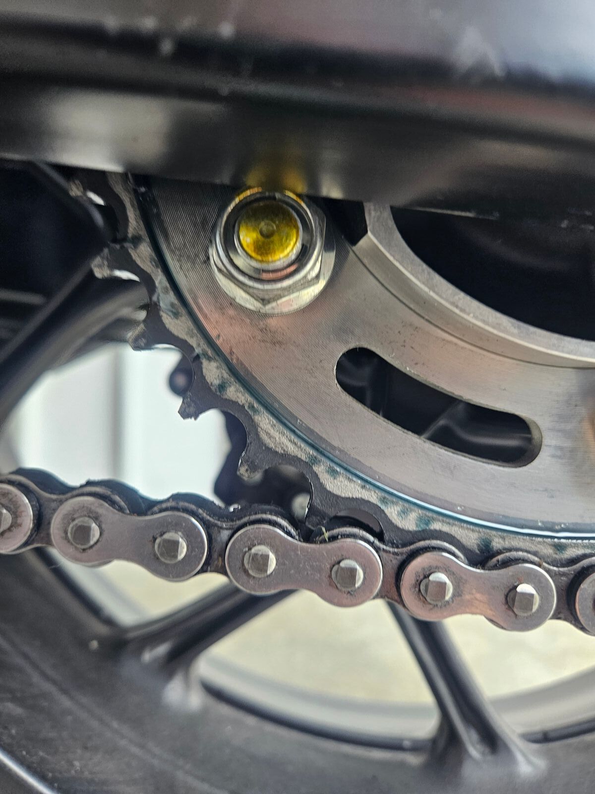

Gefüllt,entlüftet, läuft. 👍
Kleine Nacharbeiten folgen: Unterlegscheibe kommt noch in schwarz.
Über den Ölschlauch ziehe ich noch schwarzen Schrumpfschlauch.
Danach geht es an die Feinjustierung und dann wird sich zeigen, was der Öler bringt 😉.
MfG schmio
