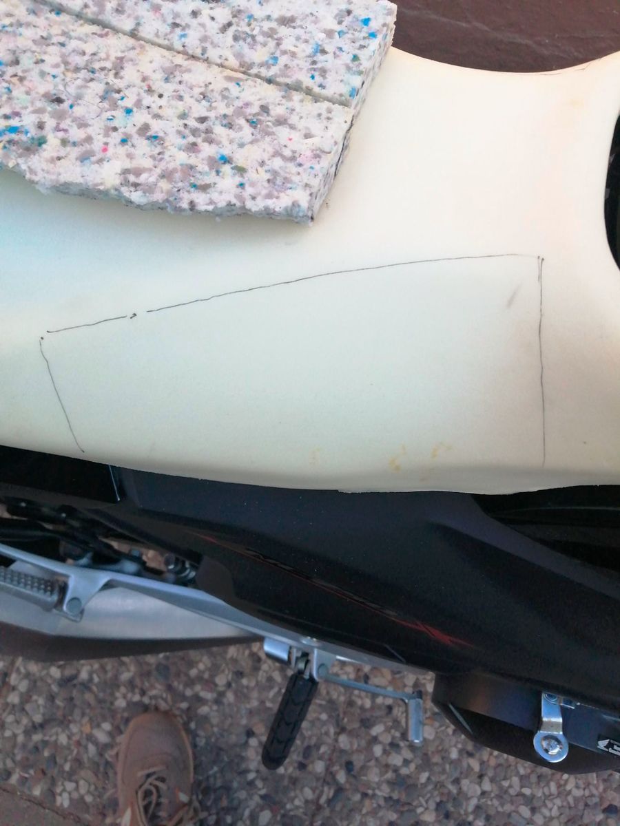

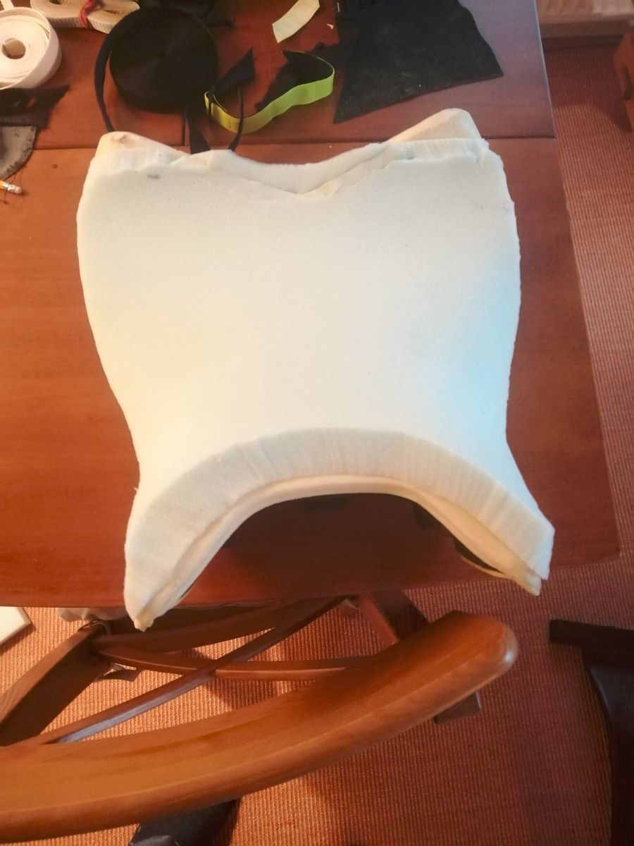

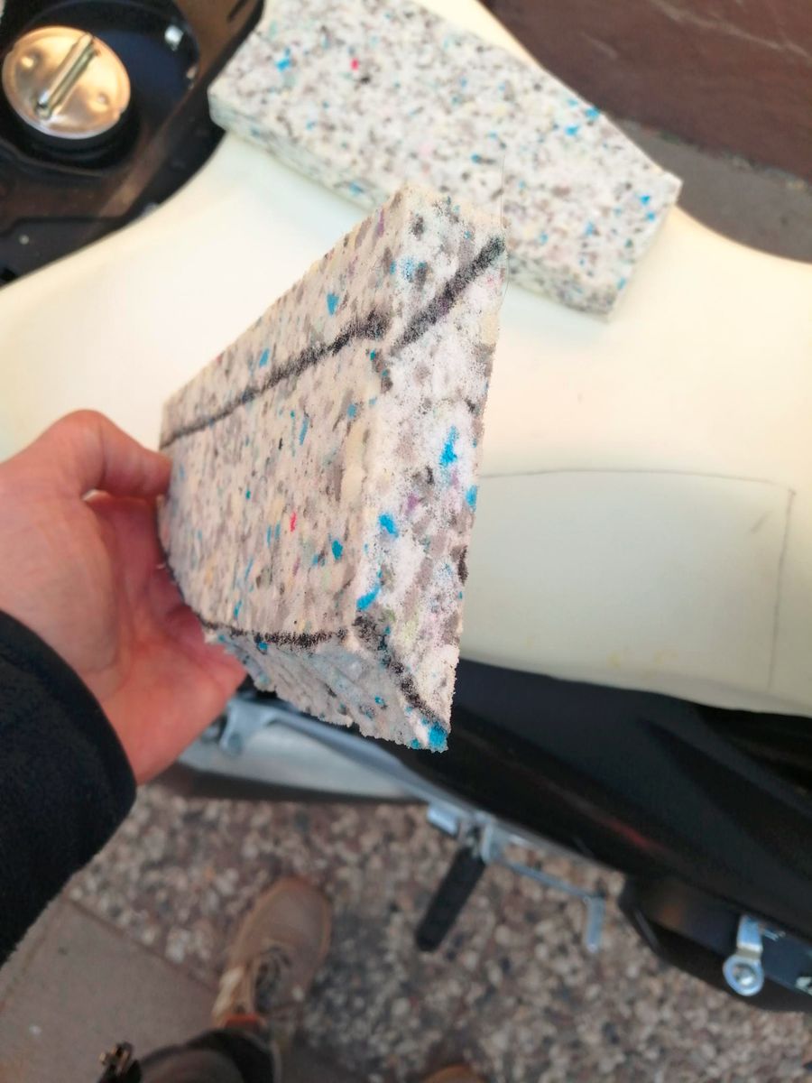

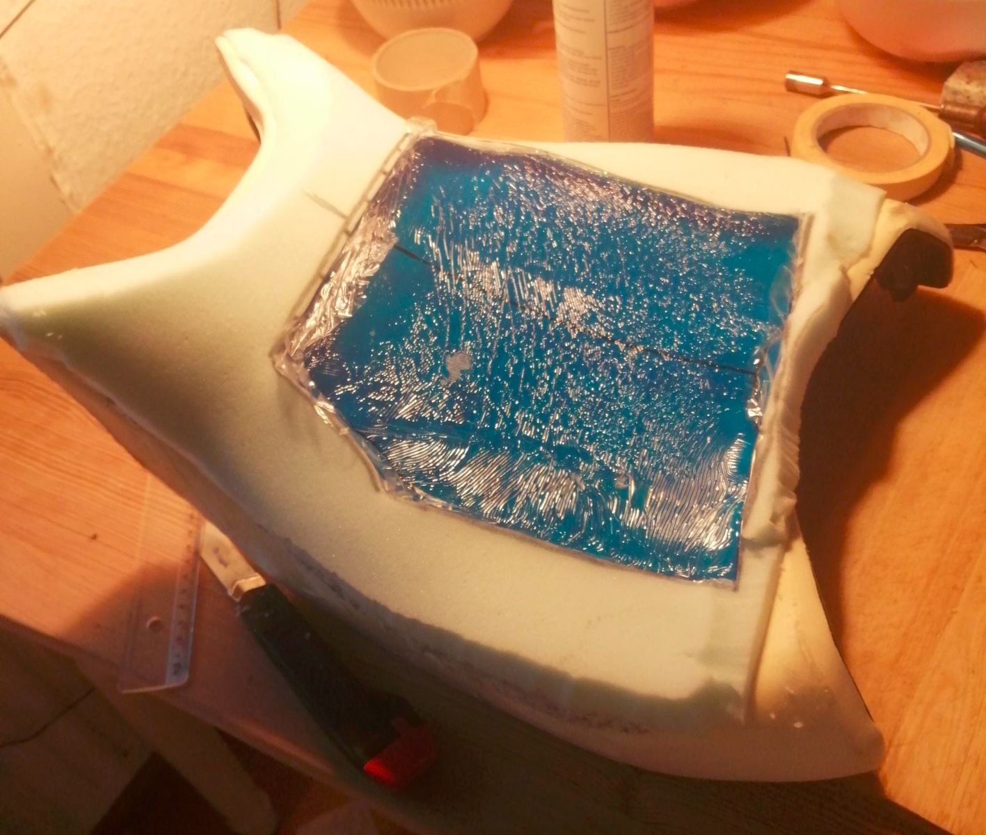

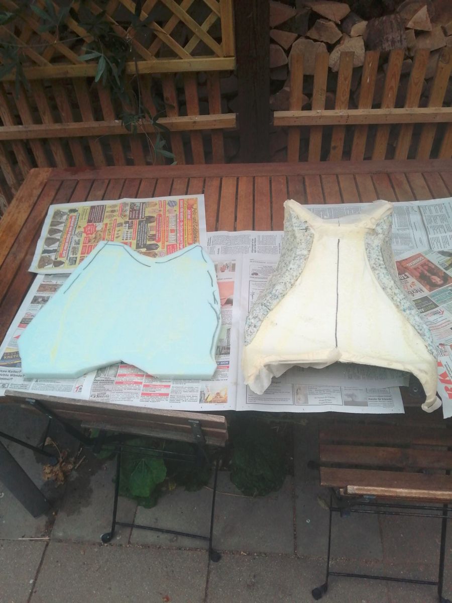

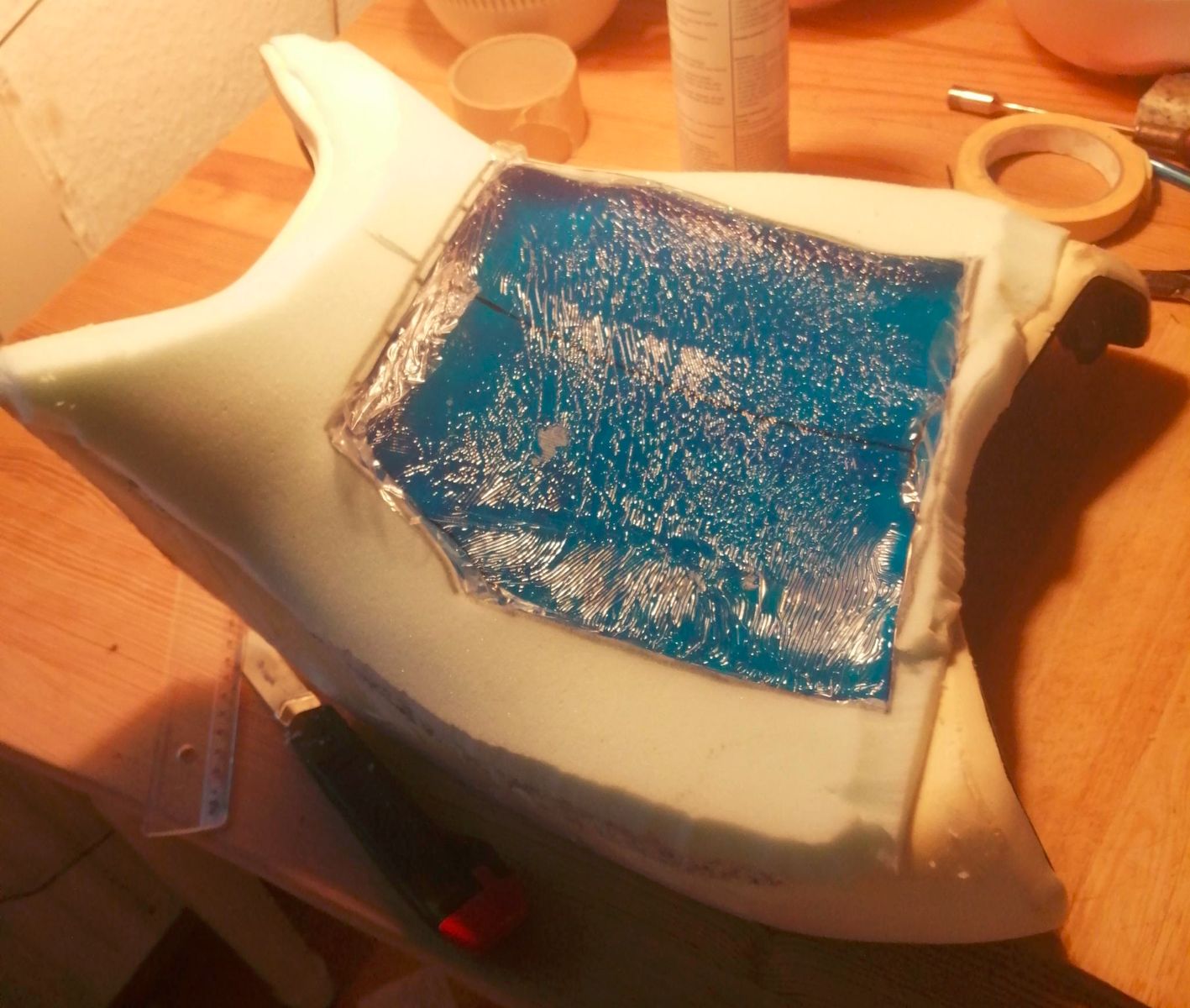

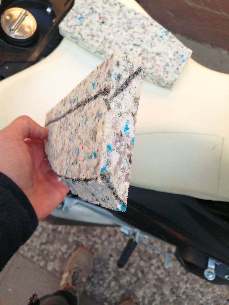

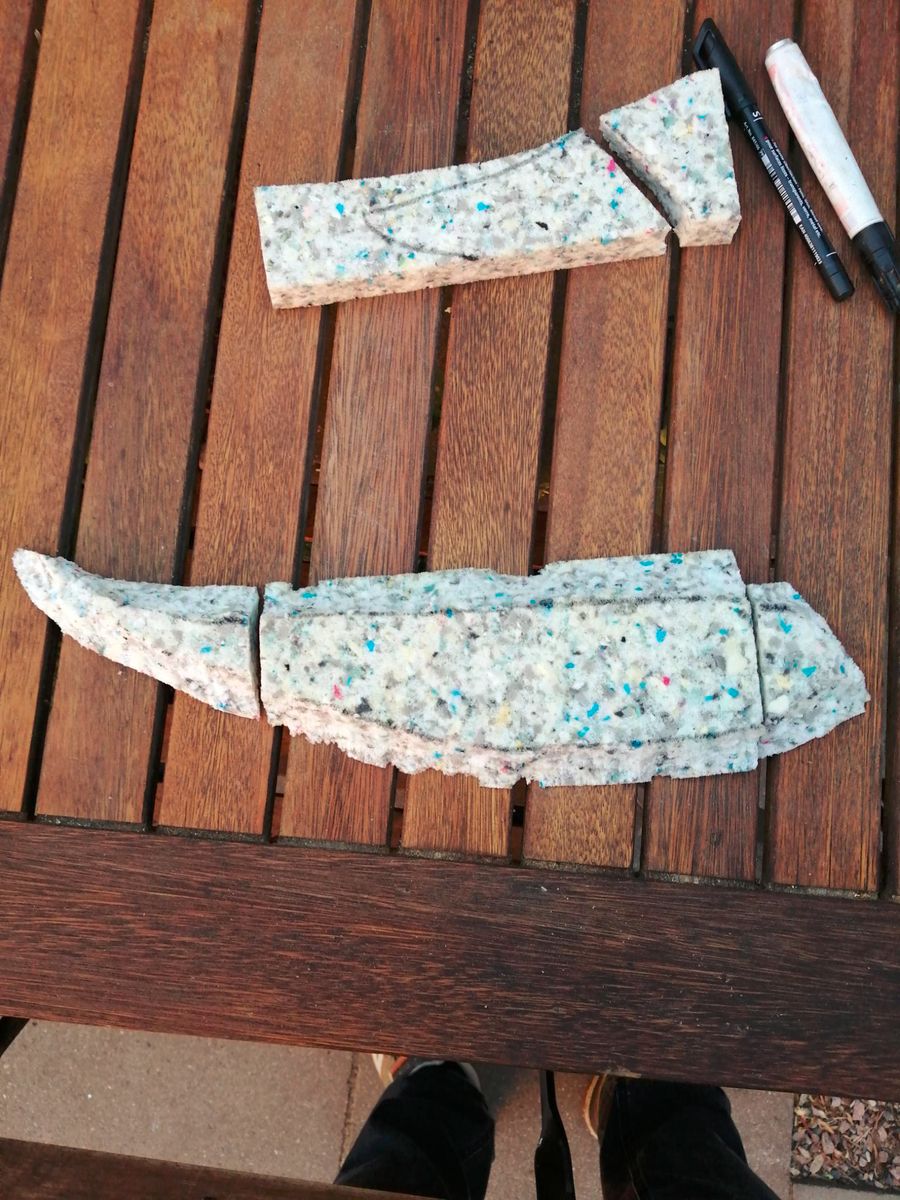

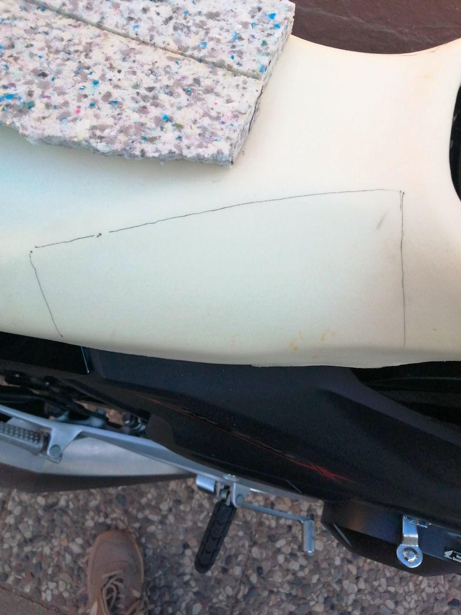

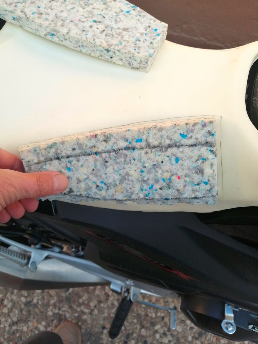

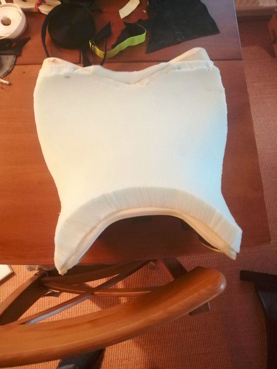

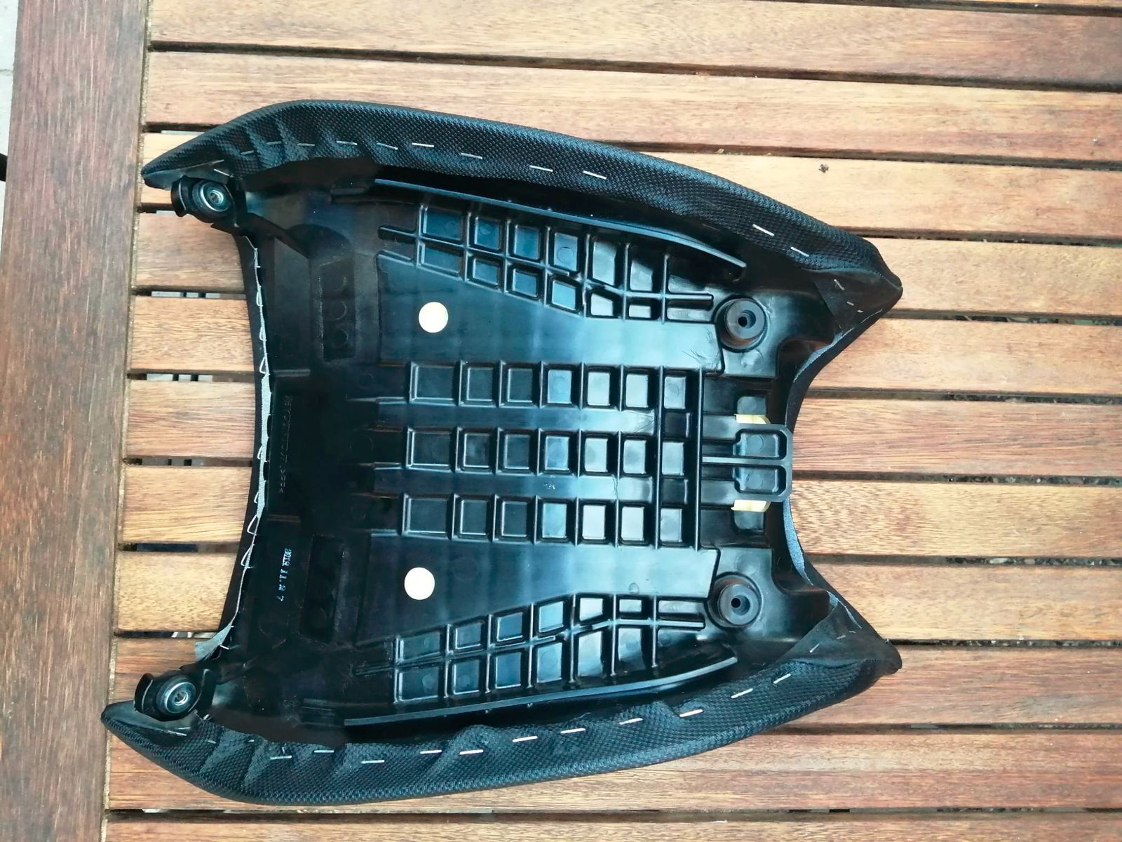

    "Hast Du die 2 cm Verbundschaumstoff seitlich nur aufgeklebt damit die Sitzbank breiter wird ?
    Hätte es nicht gereicht den Sitz komplett mit der Schaumstoffmatte zu bekleben, die Sitzfläche wieder ausschneiden und mit dem Gelkissen zu füllen?"
    Hallo alpina99,
    mir hätte das nicht gereicht, obwohl man das natürlich auch so machen kann.
    Mir war die Bank ja nicht nur zu hart, sondern auch vollkommen unergonomisch geformt mit dem nach vorne zulaufenden Ende und auch der nach vorne geneigten Stellung.
    Mit fehlte da einfach was an Material zwischen den Oberschenkeln um mit wenig Aufwand Kontakt zur Maschine halten zu können. Das ist durch die Verbreiterung für mich jetzt ausgeglichen worden, welch ein Unterschied!
    Auch ist durch den Umbau das Gefälle nach vorne ausgeglichen und ich hab nicht mehr das Gefühl, mit meinen Oberschenkeln mich auf den Fussrasten abdrücken zu müssen, um nicht ständig nach vorne zu rutschen. Ich kann jetzt einfacher und entspannter die Sitzpostion wählen ohne von der Sitzform in eine Position "genötigt" zu werden.
    Ich hätte die Maschine nicht gekauft, wenn es keine Möglichkeit gegeben hätte, die Bank zu ändern.
    Und am Ende war ich dann selber mit viel Eifer dabei und es hat sogar Spaß gebracht! Die Kosten waren gering und mit dem Ergebnis bin ich sehr zufrieden.

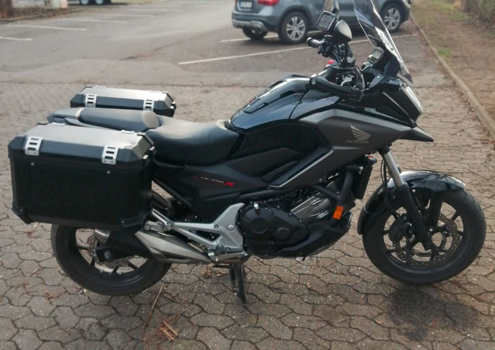

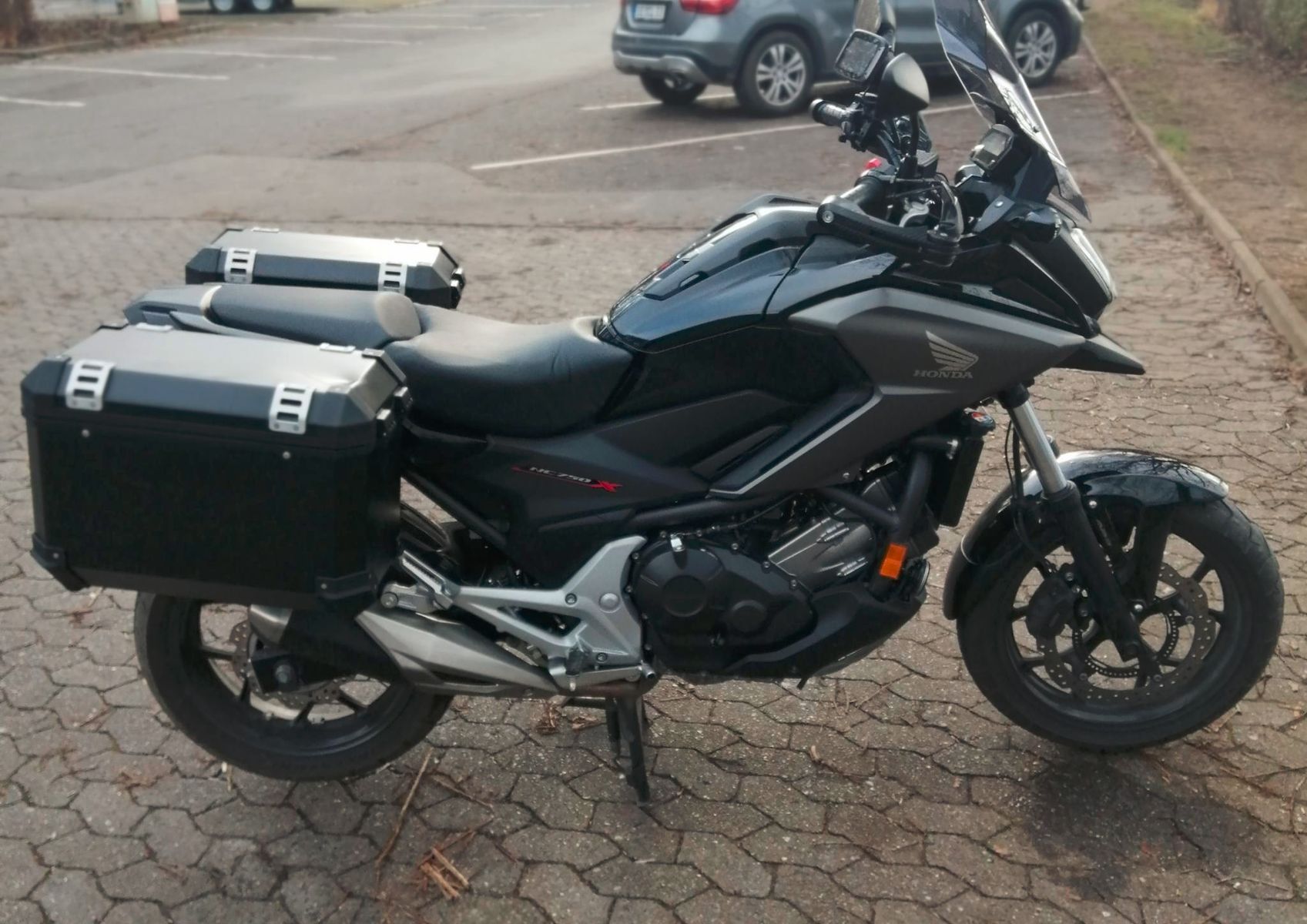

    Moin aus SH,
    ich hatte auch Probleme mit der nach vorne absteigenden Sitzbank, und der fast nicht vorhandene Polsterung der Original Sitzbank.
    Hab dann etwas recherchiert und als sich meine Polsterin nicht zurück meldete selbst Hand angelegt.
    Mit einem Schraubenzieher
    die staples auf der Rückseite aus dem Plastik der Bank lösen.
    Ich habe dann aus 2 cm VERBUNDSCHAUMSTOFF Material seitlich aufgeklebt. Man kann das mit eim cutter gut schneiden oder auch fast wie Holz bearbeiten. Für die Klebung kann man wohl Pattex nehmen, ich hatte mir aber eine Dose Sprühkleber gegönnt, gabs beim Schaumstoffhandel.
    Anschließend habe ich das Ganze dann mit einer 2 cm dicken, weicheren Schicht aus Schaumstoff bezogen.
    Anschließend habe ich ein 2 cm starkes Gelkissen (Internethandel) zurechtgestutzt und auf dem Schaumstoff markiert. mit einem Cutter Messer dann den Schaumstoff ausgeschnitten , das Gelkissen eingeklebt.
    Die Sitzbank ist daduch also 2 cm höher geworden, aber das war für mich in Ordnung mit ca 180. Ich hatte Glück, denn ich konnte den Originalbezug wiederverwenden. Den georderten neuen Bezug brauchte ich gar nicht. Man benötigt aber einen ordentlich Takker, damit die staples dann auch wirklich in den harten Kunststoff der Bank hämmern. Notfalls mit einem kleinen Hammer nacharbeiten.
    Das ist das Ergebnis. Kosten : keine 50 Euros. Hat sich für mich gelohnt! Und: jetzt im Winter leg ich mir 15 min vor der Fahrt ne Wärmflasche auf den Sitz, das Gel saugt sich dann gut mit Wärme voll, so geht das, haha.
    Haut alle gut rein!
