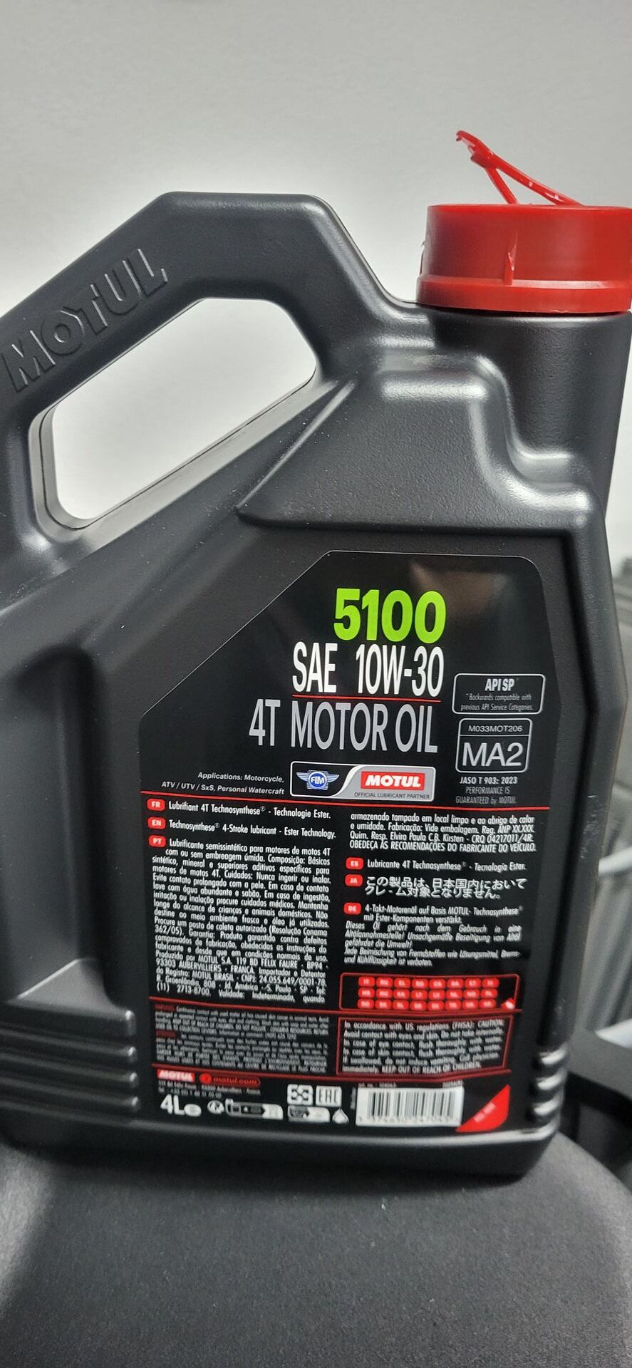

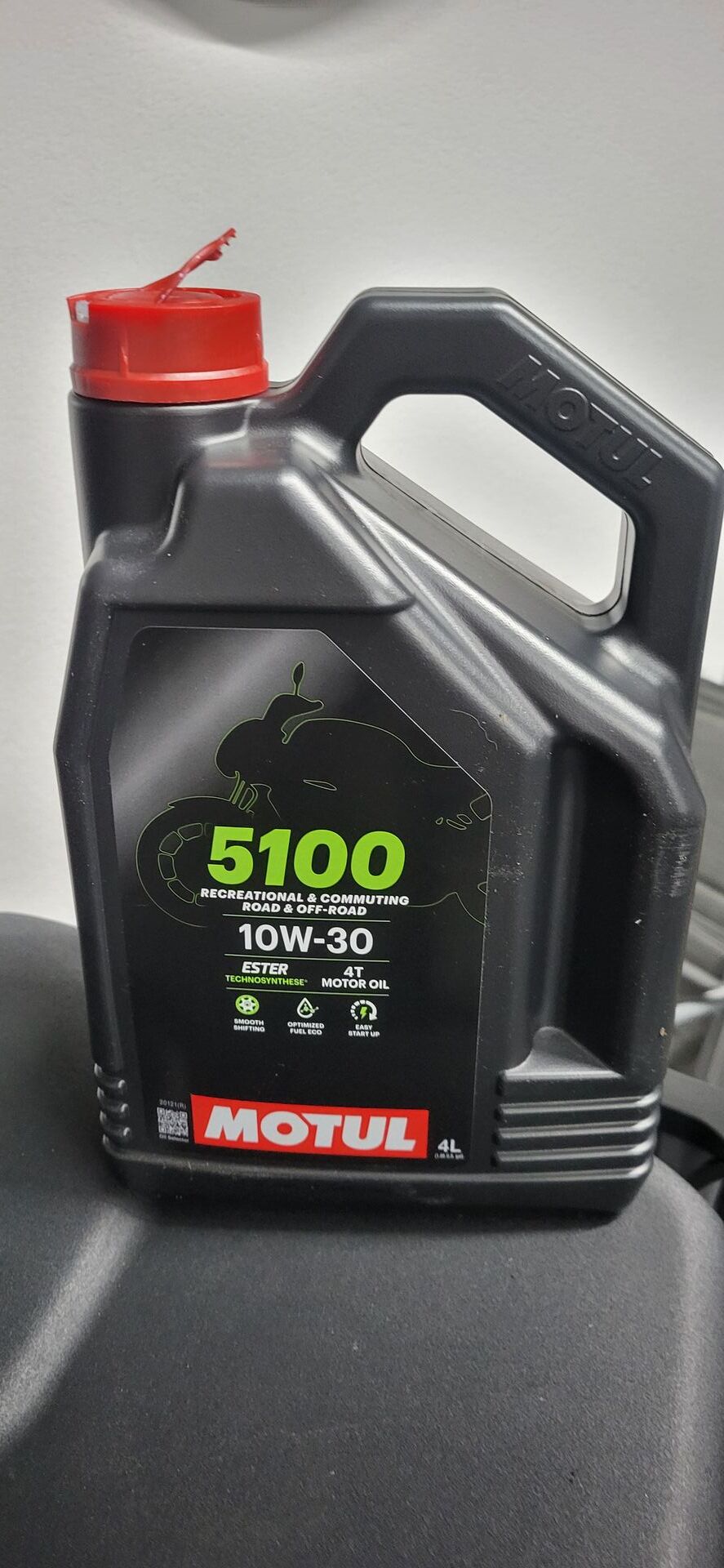

Ich habe heute den Ölwechsel mit beiden Filtern gemacht.
Nach einer Probefahrt (10 Grad Aussentemperatur) kann ich sagen dass das Rasseln komplett verschwunden ist, hört sich jetzt in jedem Fahrzustand normal an. Auch die Schaltvorgänge, welche ich zuvor deutlich wahrgenommen habe sind jetzt viel angenehmer.
Ich vermute das der Vorbesitzer einfach ein ungeeignetes Öl eingefüllt hat.
Das abgelassene Öl hatte keinerlei Eintrübung, sah im Prinzip genauso aus wie das was ich dann eingefüllt habe.
Verwendet habe ich ein Öl von Motul das exakt den Spezifikationen im Handbuch entspricht.

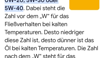

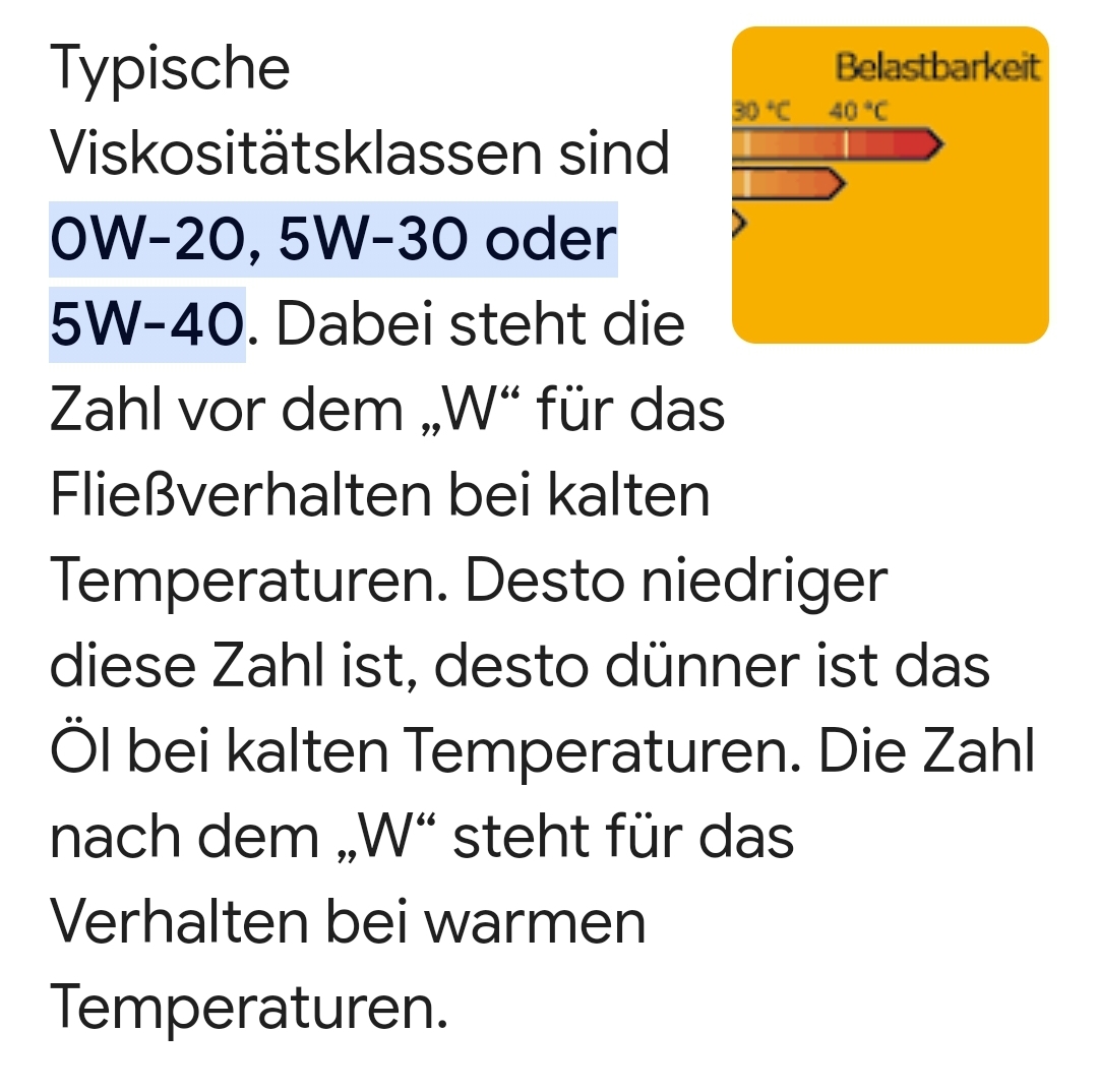

Wenn ich dieser Beschreibung zur Viskosität von Motorenöl trauen kann dann sollte die Verwendung von 10W40 anstatt 10W30 nur zur Änderungen bei warmem Motor führen.
Das Problem tritt aber stets nur bei kaltem Motor auf und die 10 vor dem "W" ist ja bei beiden Ölen gleich. ![]()

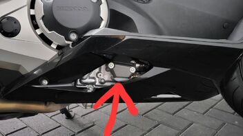

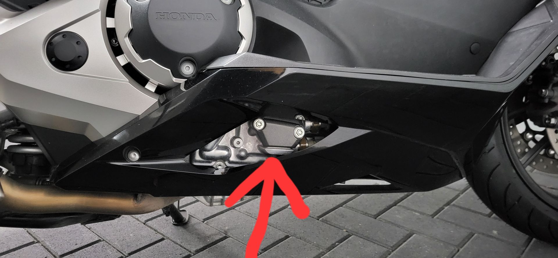

Habe den Filter gefunden, rechts unterhalb des Öl-Einfüllstutzen.
Wie man Öl und einen Filter wechselt ist mir durchaus geläufig.
Aber weder das Handbuch noch Google konnten mir den Einbauplatz des DCT-Filters verraten.

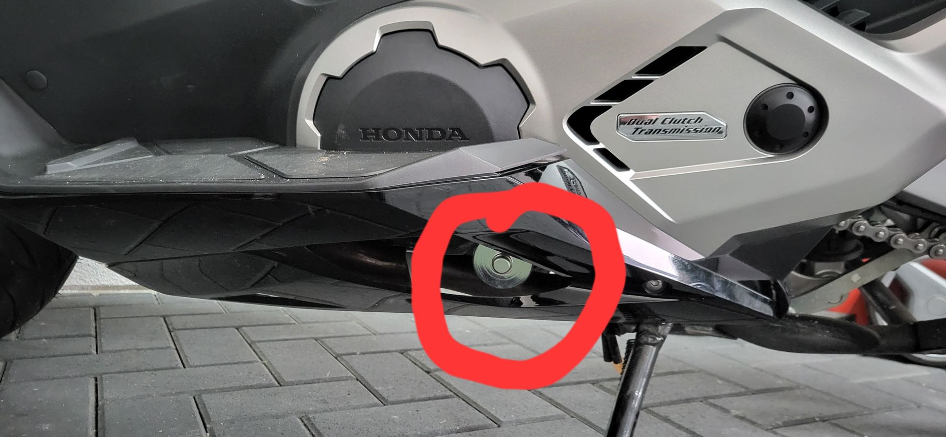

Mir ist nur nicht der Einbauplatzt des DCT Filters klar, kann mir jemand sagen ob er sich an der rot umkreisten Stelle auf dem Bild befindet?
