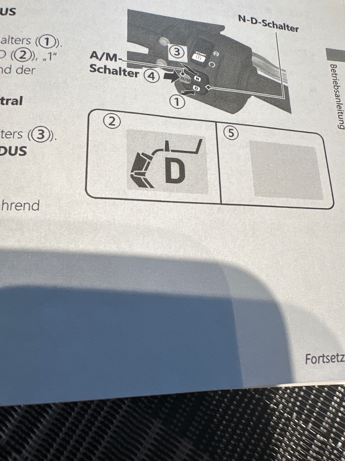

Rufe den Händler an oder fahre zu ihm.
Ansonsten vom Ablauf wie schon beschrieben:
Starten, Warten, D einlegen, dann A/M Schalter betätigen.
Wenn das nicht funzt, soll, kann, muss der Händler ran.
Habe alles versucht, mehrmals.
Irgendwas hängt ?
Die Füllmarken rundum das D Symbol drehen permanent.
Kann die 4 Fahrmodis nicht verändern und wie gesagt nicht ins MT Modus wechseln.
Fängt schon mega an, wird wohl erste Reparatur fällig sein, nach 15 Km 😩🫣

Mir scheint es so als op irgendwie etwas im Einstellungsmodus hängengeblieben ist ……

Hy Loki
Es ist die NC750 X DCT
Habe sie vom Händler, niegel nagel neu 15 km 🫣
Seitenständer natürlich hochgeklappt.
Bin immer noch am probieren.
Auch das einstellen der verschiedenen Fahrmodis funktioniert nicht.
Die Füllmarken des „ D“ Fahrmodus bewegen sich ständig, von unten nach oben, also im Uhrzeigersinn 😩
Habe dass Handbuch schon x mal durchgelesen, bin am Ende 🫣
Sollte ich vielleicht die Batterie für einige Stunden aufladen ? Also Motor lässt sich problemlos starten.
