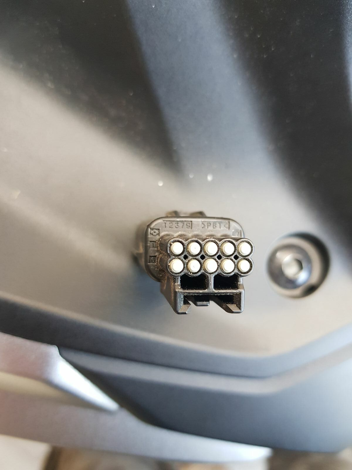

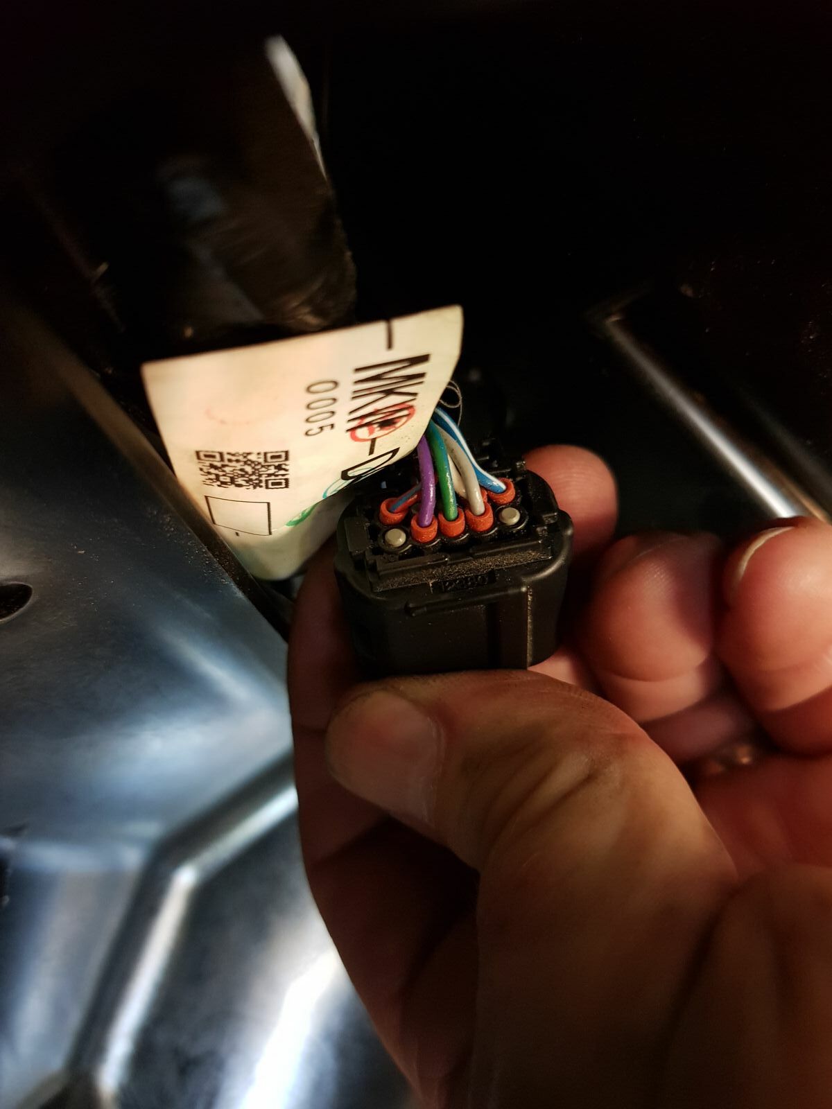

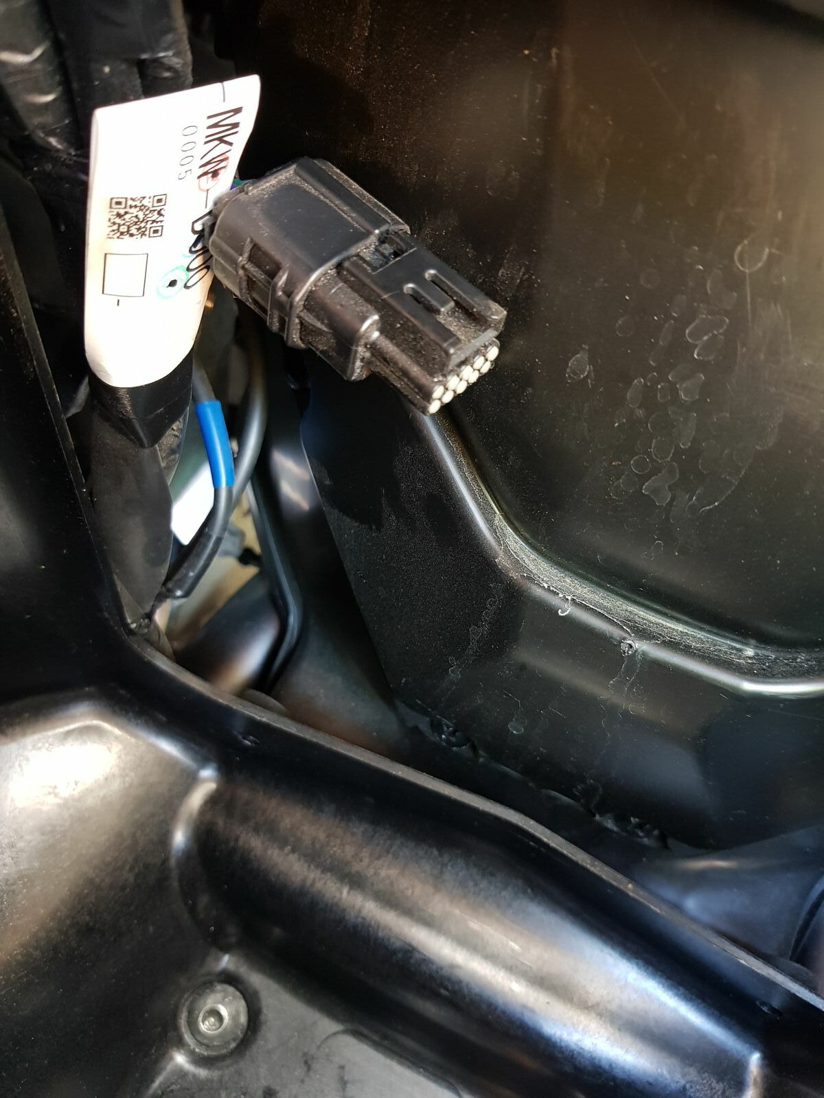

    Hallo zusammen,
    hinter den Abdeckungen im "Kofferraum" der NCX habe ich verschiedene Stecker entdeckt. Kann mir jemand die Funktion dieser Optionsstecker nennen und wo bekomme ich evtl. die passenden Pins/Stecker und Gummitüllen dafür um geschaltetes Plus dort abzugreifen?
    Mit der SuFu bin ich nicht wirklich fündig geworden.
    Danke schon mal im voraus und allen ein schönes Wochenende.

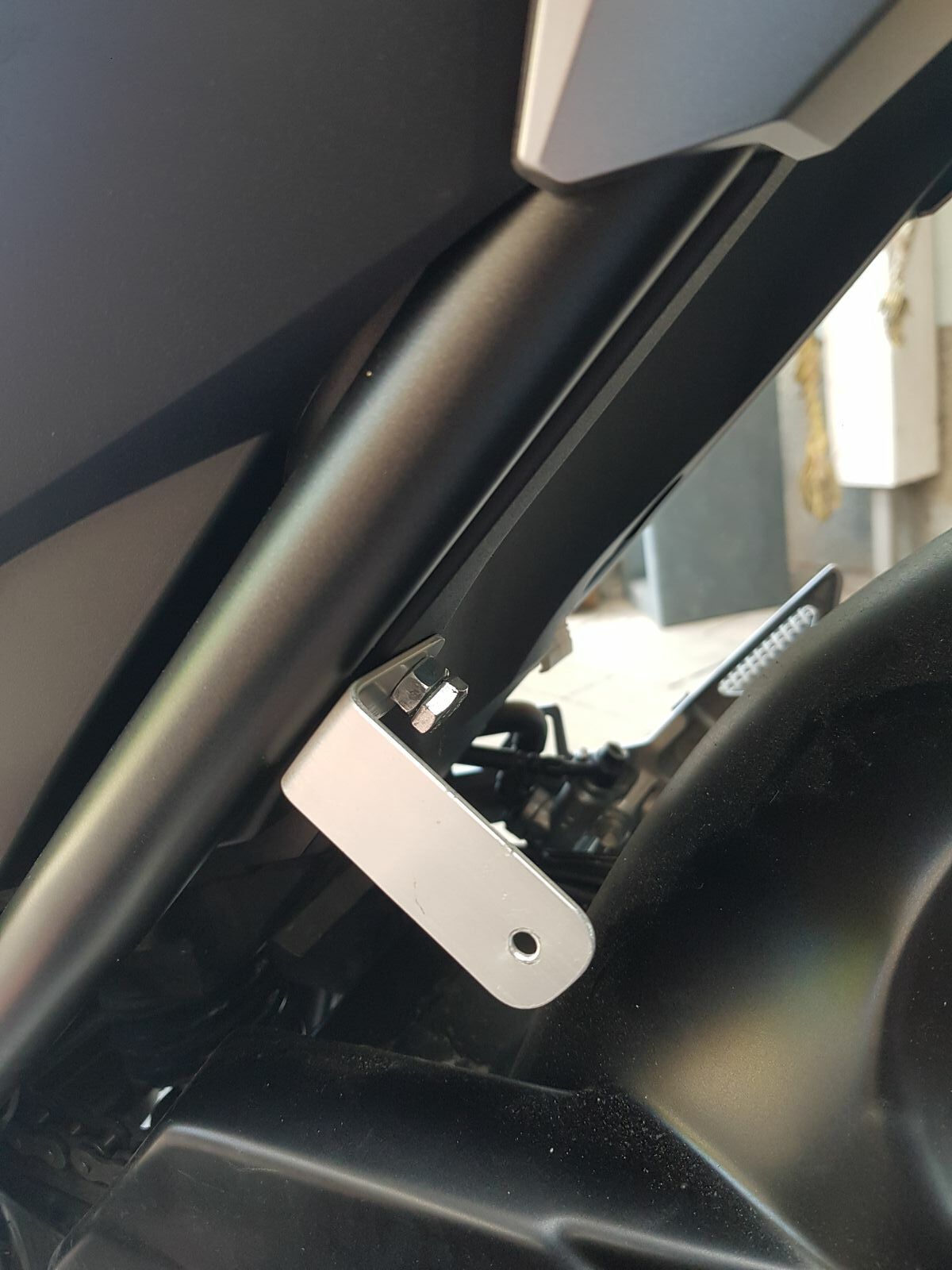

    aus gegebenem Anlass muss ich mich jetzt mal wieder hier zu Wort melden, denn heute haben wir das tolle Wetter genutzt und - NEIN, keine Runde gedreht - sondern endlich mal den Cobrra Nemo 2 montiert.
    Nach einigem hin und her um die aus unserer Sicht beste Position zu finden, haben wir uns dazu entschieden, diesen so ähnlich wie @Ro Jo zu montieren, denn das mit der Rohrschelle hatten wir auch erst angedacht, so wie damals bei der PC59, haben es dann aber etwas abgewandelt und den Nemo an den Gewindebuchsen im Radlauf befestigt, welche meiner Meinung nach für die Kofferträger vorgesehen sind.
    Habe von dem Schlauch noch eine kleine Reserve-Spirale gelassen, so kann im Bedarfsfall der Schlauch nachgezogen und neu angeschnitten werden. Ebenso habe ich wie immer eine 10mm Druckluftleitung als Scheuerschutz über die original Leitung des Nemo geschoben.
    Sitzt - passt - wackelt und hat Luft --- läuft einwandfrei
    Danke für eure Inspirationen und weiterhin gute Fahrt!
    Hier noch ein paar Eindrücke von der Montage
