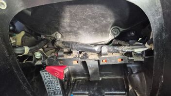

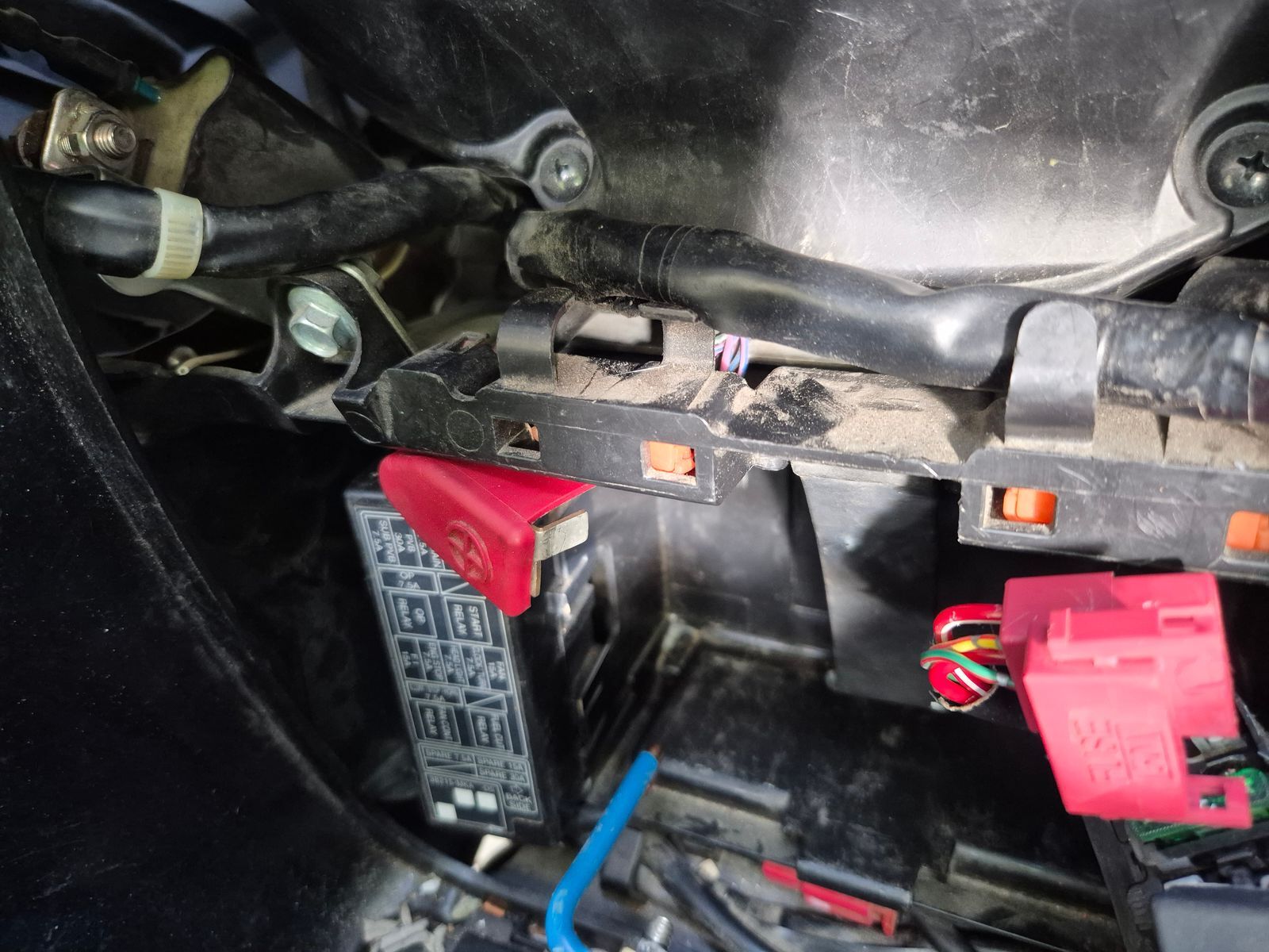

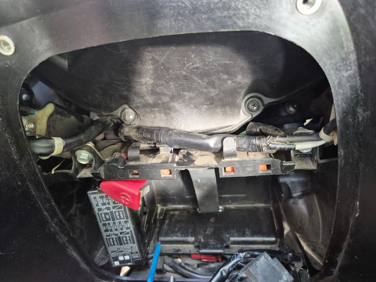

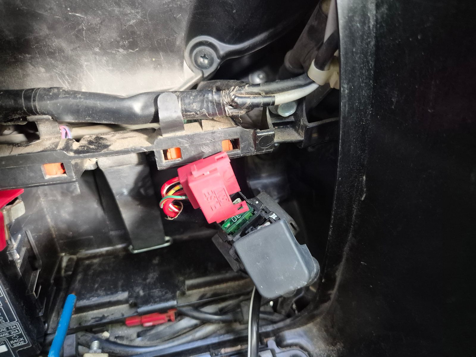

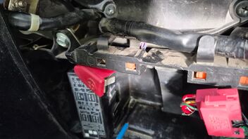

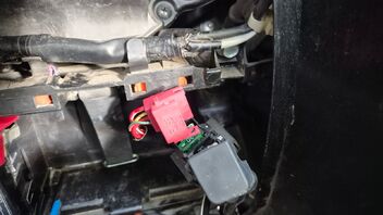

ich habe eine frühe (febr. 2016) nc750x RC90 und kann keinen OBD port sehen. Weder rechts noch links der Batterie. Ich habe links beim Blinkrelais auch schon teilweise die Verkleidung abgenommen und konnte nicht sehen.

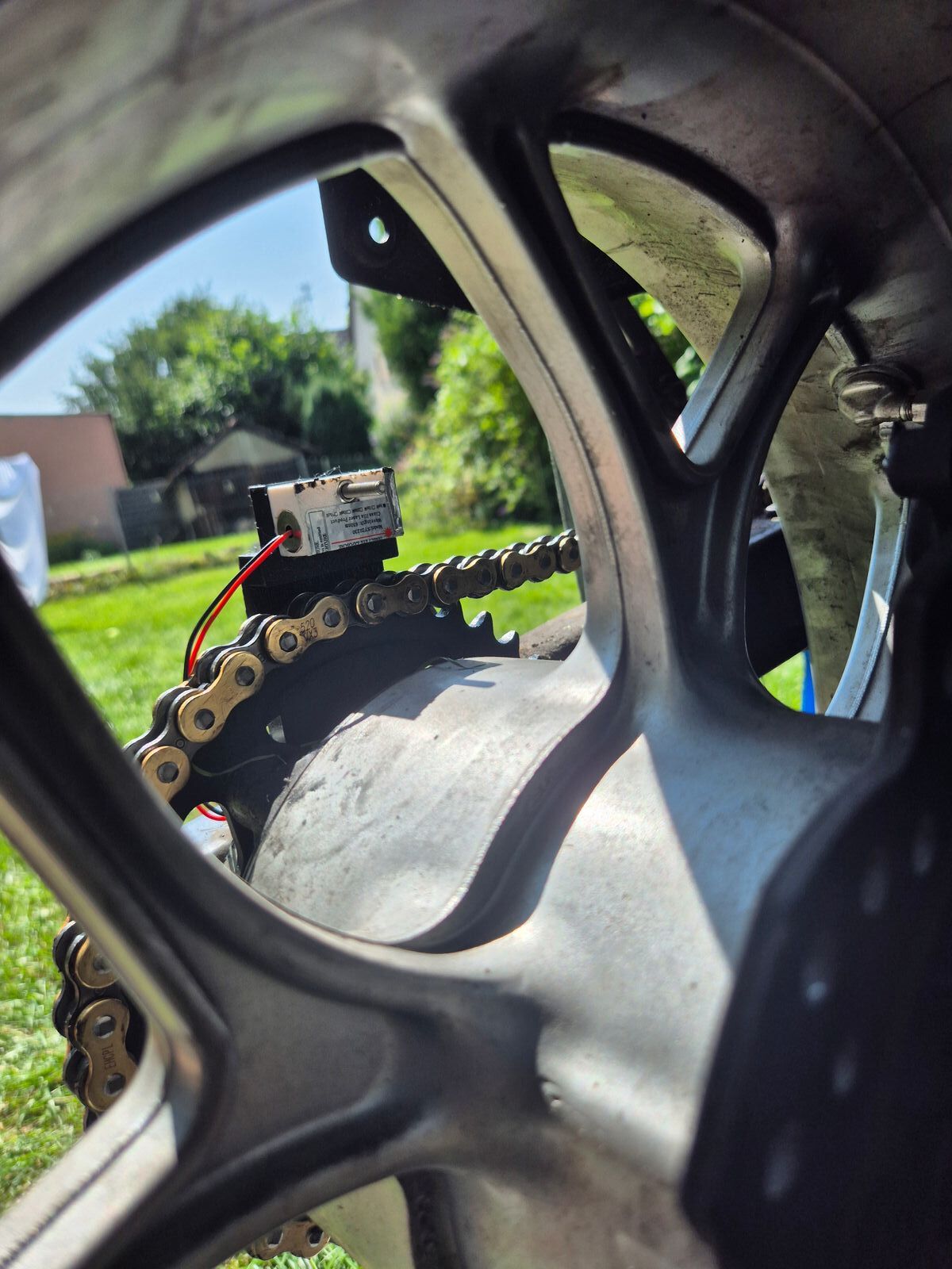

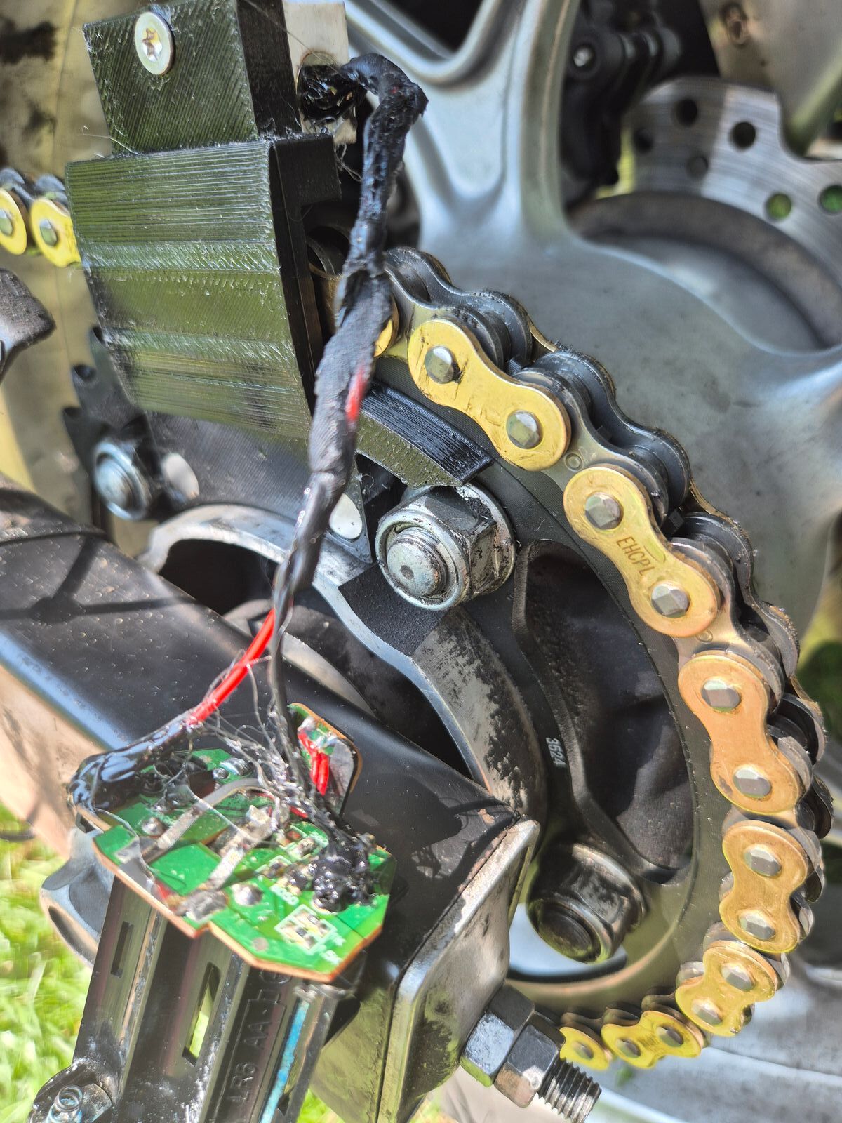

Ich habe Kettenfluchttester selbst gebaut, nachdem das kettenschloss der Vorbesitzers bei mir nach nur 12Tkm den Geist aufgegeben hat. Laut meinem Selbstbau Laser ist die Honda Anzeige an der Schwinge BEI WEITEN falsch. Hat jemand von Euch mal mit einem Laser kettenfluchttester die Skalierung bei seiner NC750x hinten an der Schwinge überprüft?

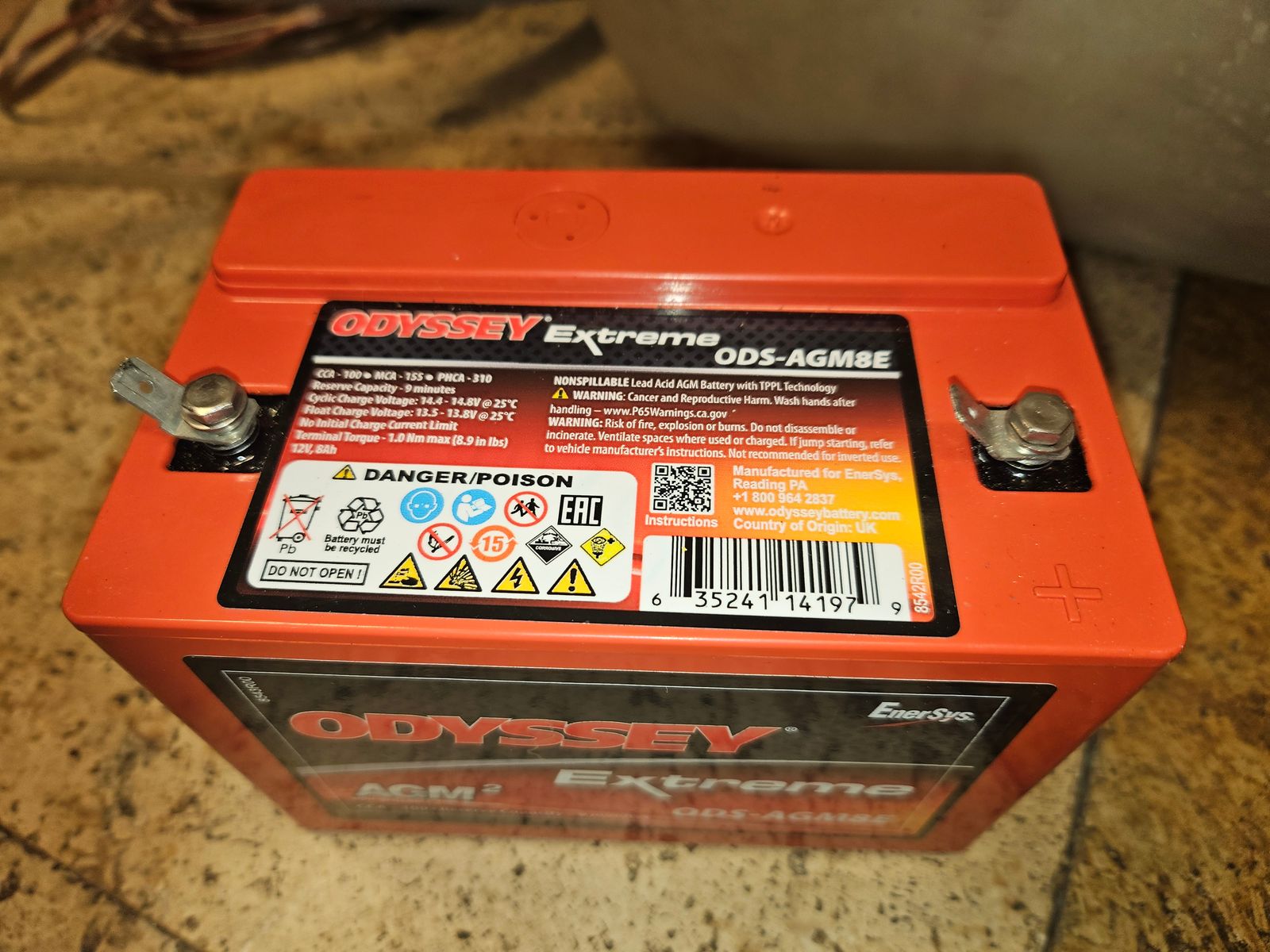

Sehr guter Punkt. Ich hatte zuvor vom cca Wert noch nie etwas gehört. Grund für den Kauf der Hawker war, dass mir in den 3 Jahren Besitz der nc750x 2 Batterien kaputt gingen. Die erste ging kaputt, weil die HISS Wegfahrsperre mir die Batterie tiefentladen hatte. Die zweite YTZ ging mir nach nur 1,5 Jahren aus unerfindlichen Gründen im Winter kaputt, nachdem ich sie am Vortag noch aufgeladen hatte. Also hatte ich jetzt die von Louis für die NC750x empfohlene Hawker PC310 gekauft. Ich hatte dunkel vom Mopped forum meines alten Motorrades in Erinnerung, dass Hawker Reinblei bessere Starteigenschaften im Winter haben, und ausserdem ohne Schaden tiefer entladen werden können und ausserdem eine geringere Selbstentladung haben. Das soll angeblich an der höheren Zahl von dünnen Platten der Reinbleibatterie liegen. Wenn deine Aussage mit dem höheren cca Wert der YTZ stimmt, wurde mir da offensichtlich ein Bär aufgebunden.

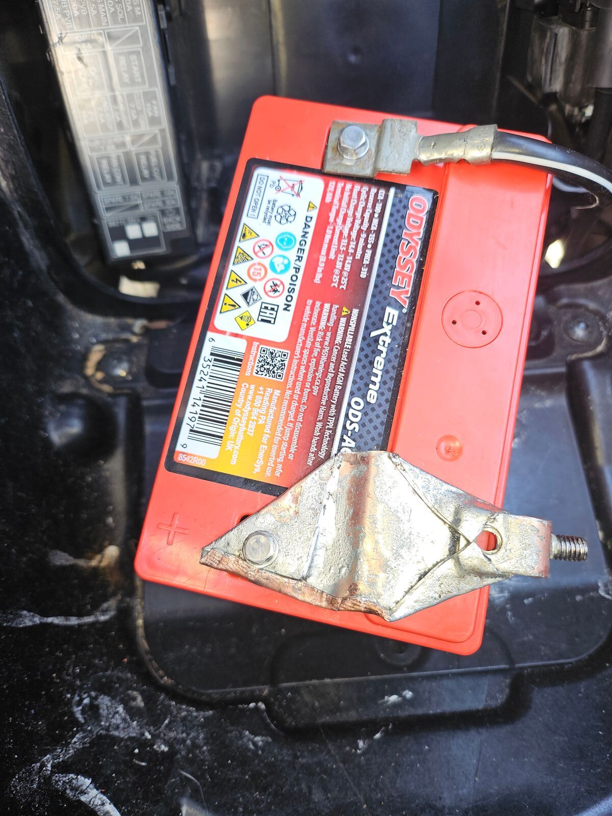

Habe das Problem inzwischen gelöst. Die Verpolung der neuen Batterie hatte glücklicherweise nur die Hauptsicherung zerschossen. Das von mir unterschätzte Problem war, dass ich die neue (winterfeste) Reinbleibatterie Hawker Odyssey zunächst nur mit den Original-Anschlüssen verbunden hatte. Das sind Flachstecker, auf den ein entsprechender Kabelschuh aufgesteckt wird. Der Widerstand an der Vercrimpung des Kabels am Kabelschuhs war jedoch offensichtlich so hoch, dass der unbelastete ausgebaute Startermotor nur für eine viertel Umdrehung Strom ziehen konnte. Dann ist jedoch aufgrund des hohen Widerstands an der Vercrimpung offensichtlich die Spannung zusammengebrochen, sodass das Steuergerät eine Fehlfunktion hatte und dann das Starterrelais den Stromfluss zum Startermotor wieder unterbrach. Diesen Zyklus konnte ich wiederholen. Neues Relais und anderer Startermotor brachten keine Abhilfe. Erst als ich die Batterie mit massivem Kupferblech direkt anschloss, lief die NC 750 X wieder.
