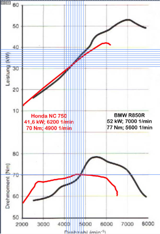

Tschuldige aber da reicht ein kurzer Blick wenn man öfter was mit Prüfstandsläufen zu tun hatte.
Außerdem wurde doch oben schon gut begründet!
Physik ist keine Meinung!
Da gehts auch nich um Millimeter. Ein großer Teil der Aussagekraft geht da flöten.
Hast du das echt nicht bemerkt?

Alter Falter!
In dem Diagramm stimmt ja janüscht!
Das muss man doch merken. ![]()
