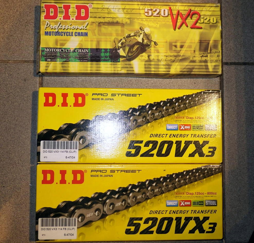

    Aktuell fahre ich nur Kettenmotorräder. Die O-Ring- und X-Ringketten brachten in den 1980er Jahren den Durchbruch.
    Die alte VX2 ist etliche 100 Gramm leichter als die neue "Gute", die VX3. In einem Telefonat mit DID hat der Mitarbeiter leise zugegeben, dass die Neue den Einsparungen beim Material unterliege. Der Rest sei Marketing...Deshalb sei die VX2 nicht mehr verfügbar.
    Die alte VX2 war praktisch eine Rennkette. Meine VX2 habe ich über 16.000 km nur einmal nachspannen müssen! Die neuen zwei "Gute"n VX3 liegt da als Reserve für später mal. Ich hatte zwei VX2 für die NC750X bestellt, aber zwei VX3 geliefert bekommen...
    Die alte VX2 wurde für Maschinen bis 100 PS verwendet.
