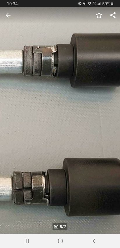

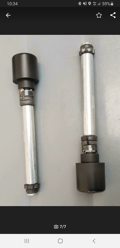

Hallo zusammen, ich habe eine Problem... Für meine neu ACERBIS HANDPROTEKTOREN ARGON einbauen muss ich Original Innenleben Lenkergewichte raus, das ist voll kompliziert!!! Hatt jemand ein Tricks wie das machen soll am besten? 🧐 mit Video zum Beispiel?

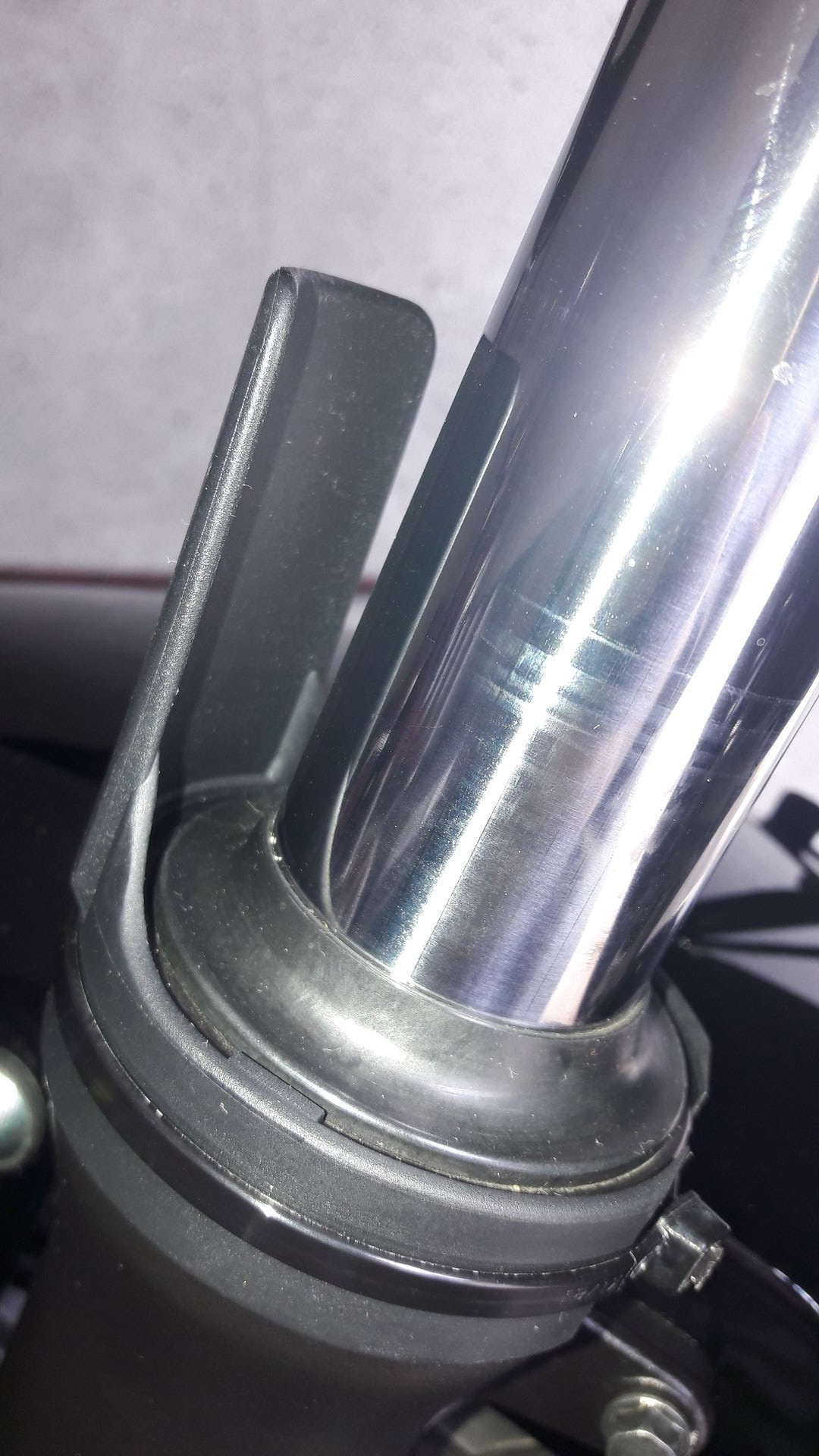

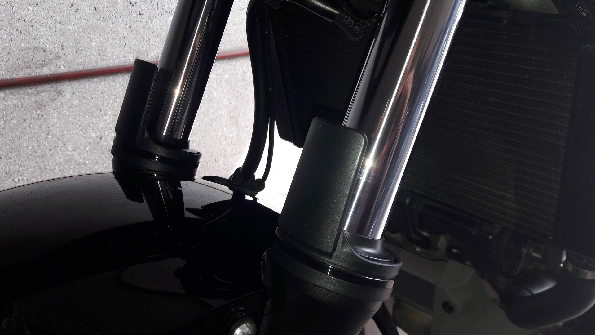

2. Gabelprotektoren
Als erstes habe ich an die Tauchrohre Gabelprotektoren angebaut.
Gekauft bei Polo für 7,95 €.

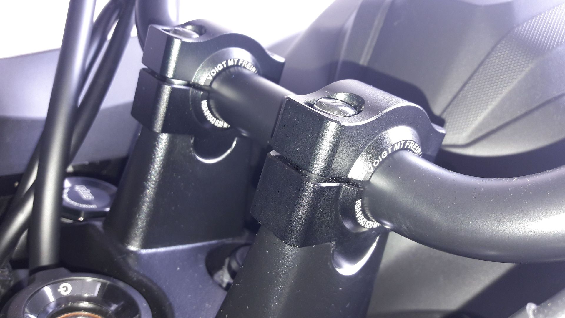

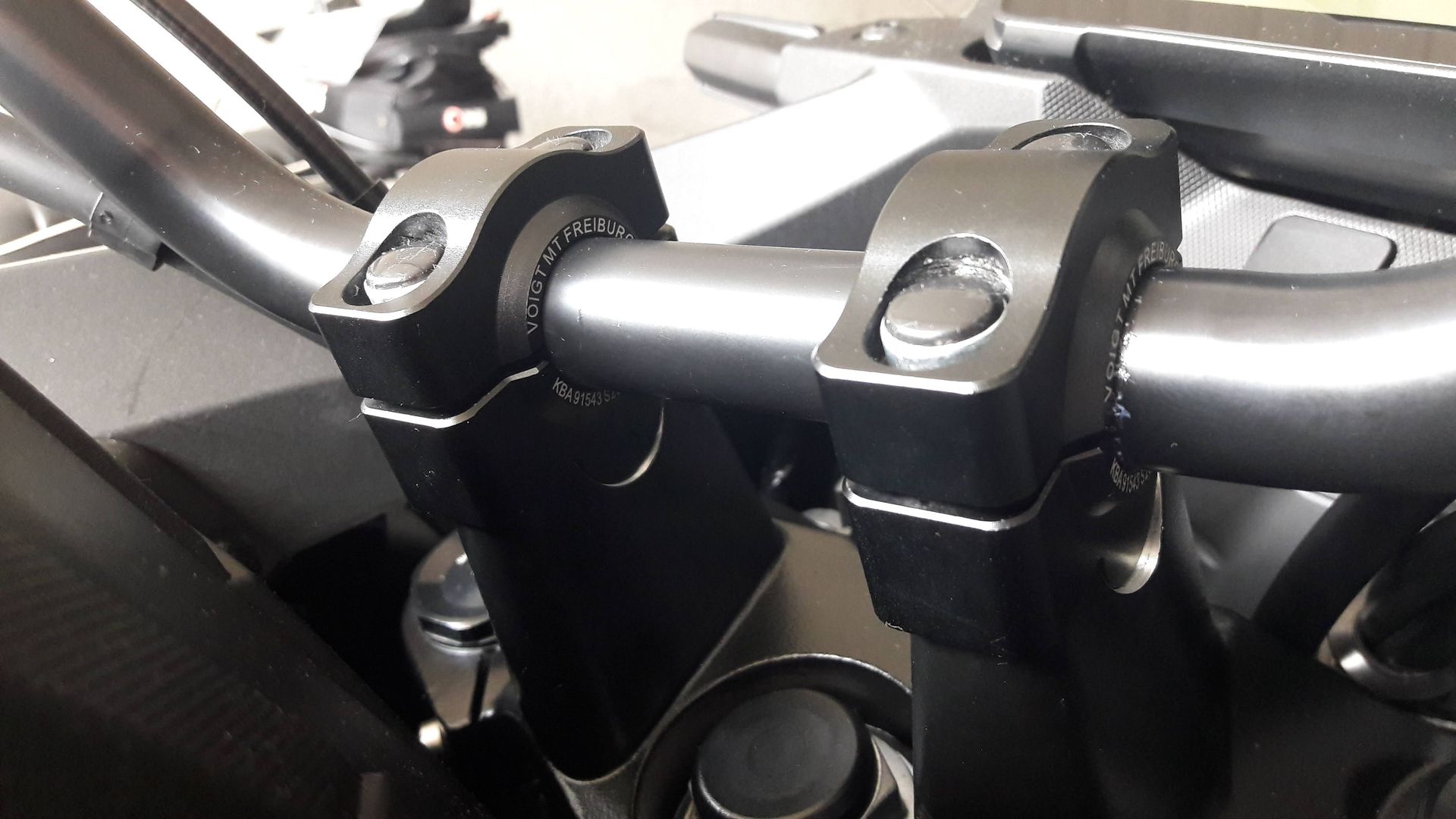

3. Lenkererhöhung
Die Lenkererhöhung um 20 mm ist von Voigt. Mal schauen wie es sich damit fährt, sie ist ja schnell auch wieder ausgebaut. Die Kabel und Züge sind lang genug, die haben die Lenkererhöhung gar nicht bemerkt.
Da von der vorherigen NC übernommen rechne ich jetzt keine Kosten an.

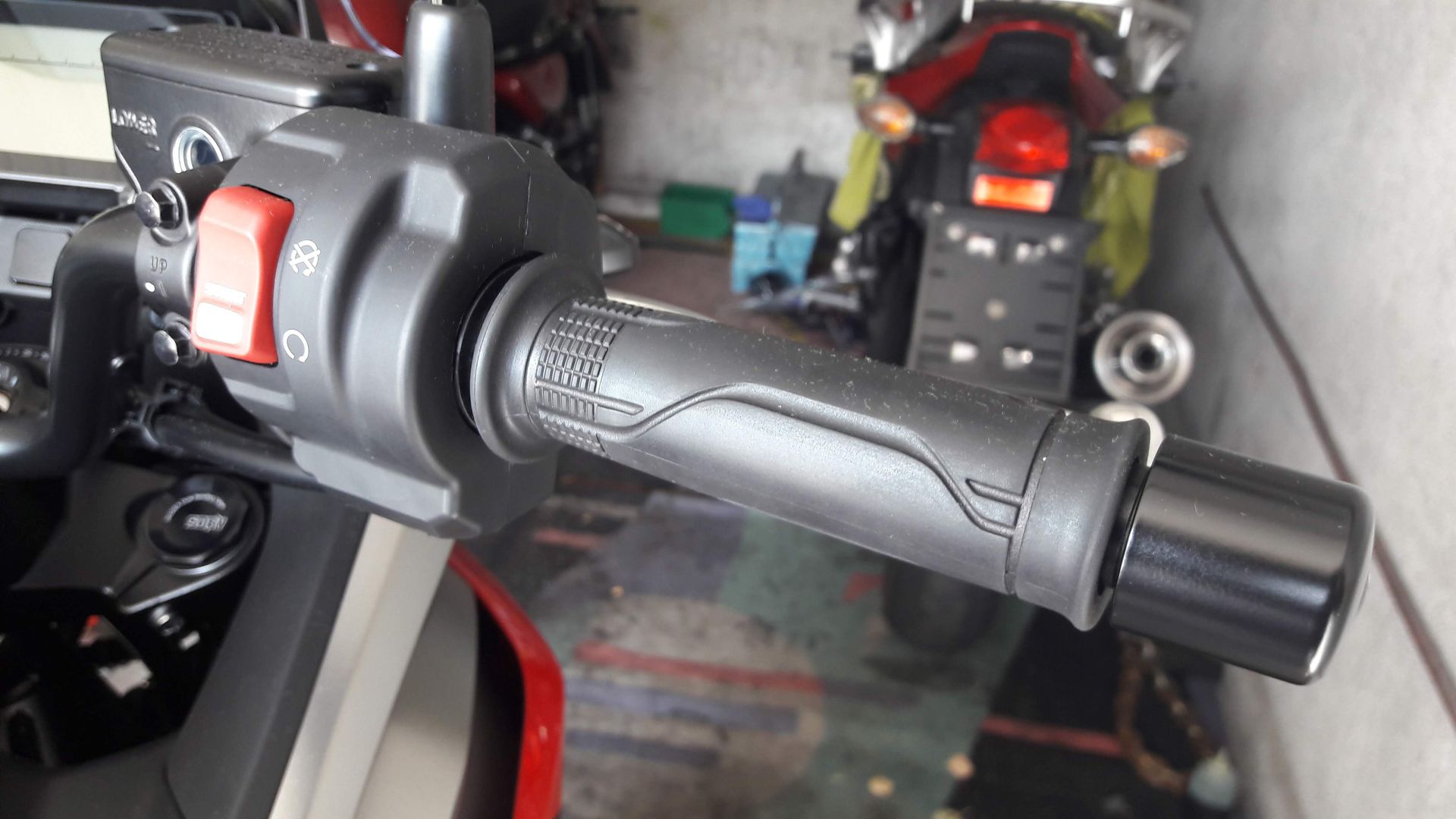

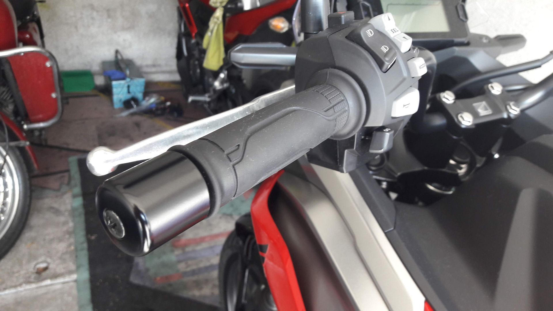

4. Heizgriffe
Da die Heizgriffe von Honda zur Zeit nicht lieferbar waren und auch sehr teuer sind habe ich mir welche von Daytona gekauft. Es sind die einfachen mit dem zweistufigen Schalter. Ich werde sie aber mit einem Regler betreiben, darüber berichte ich später.
Auf den oberen beiden Bildern sind die originalen Griffe, auf den beiden unteren die Daytona's zu sehen.
Gekauft bei Polo für 69,95 €.

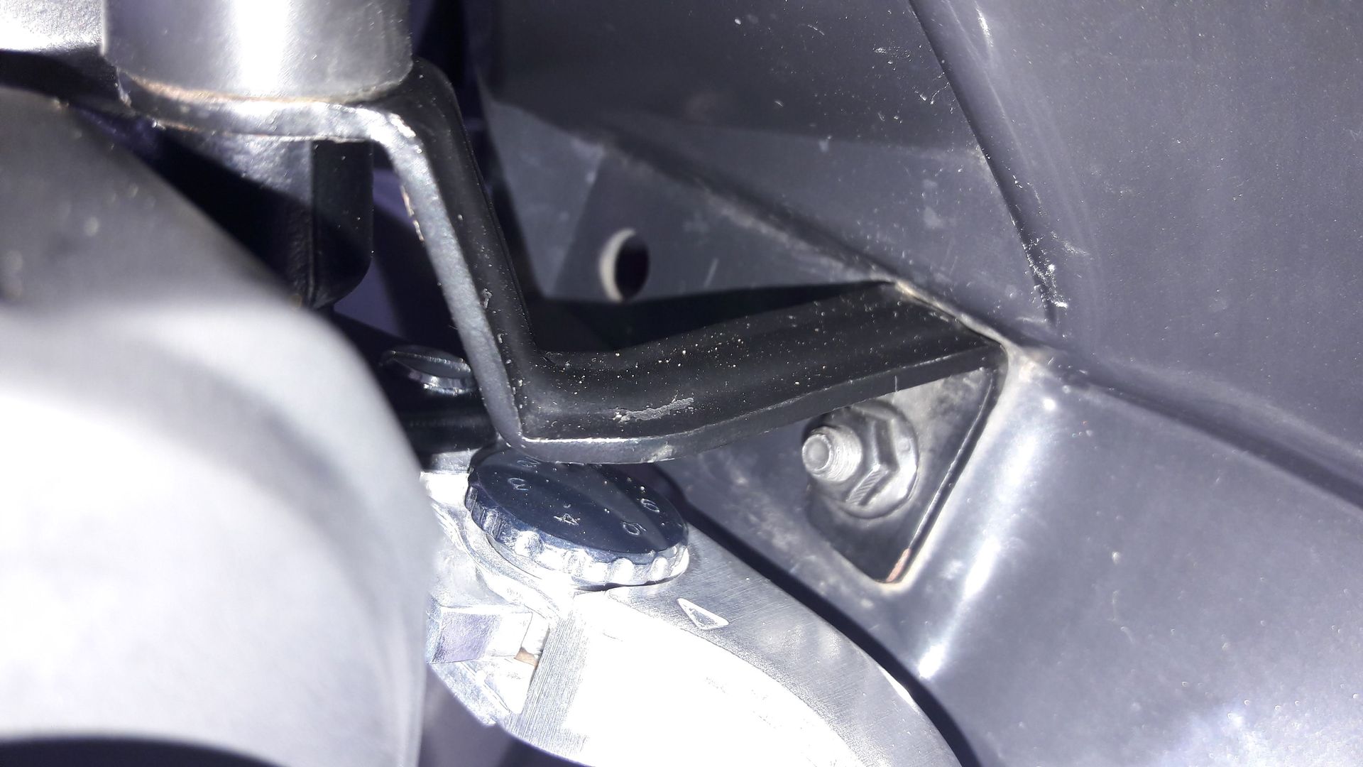

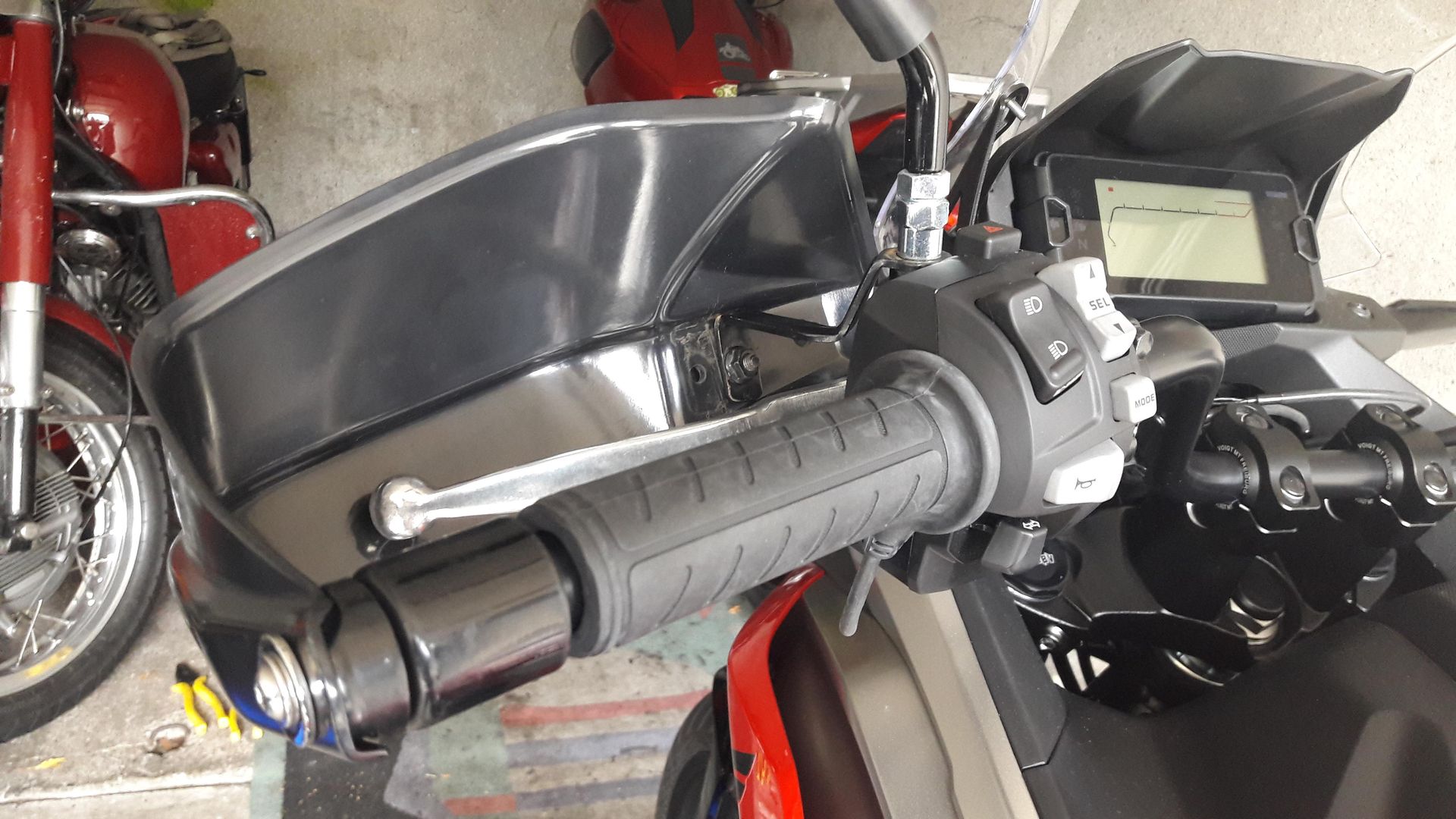

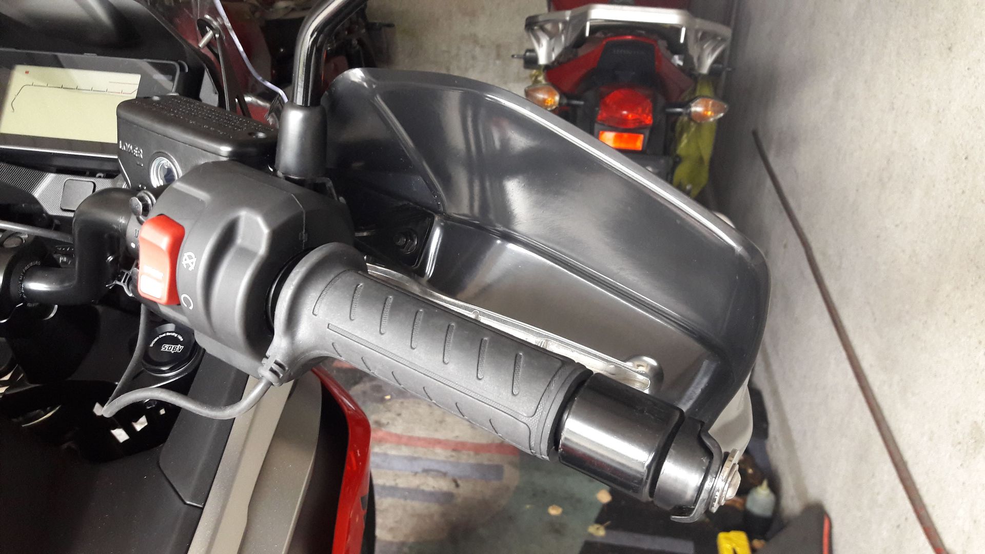

5. Handprotektoren
Die Handprotektoren sind von Givi und waren an meiner vorherigen NC montiert. Ich hatte sie gekürzt so dass sie um 25 mm näher an den Lenker herankommen. Dafür war die Bohrung zur Halterung am Lenkerende und die Haltebleche am Rückspiegel zu verändern. Der Kupplungshebel kommt jetzt gerade eben an den linken Handprotektor, mal schauen wie sich das im Fahrbetrieb auswirkt. Vielleicht schau ich da noch nach einem anderen Kupplungshebel.
