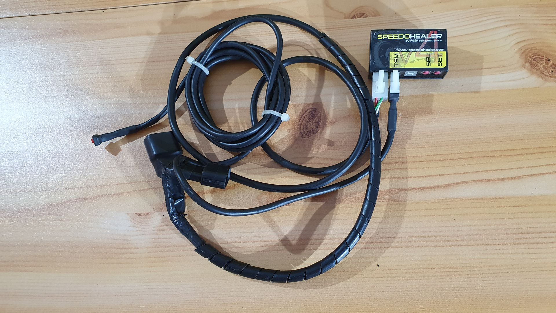

Guten Abend Nicholas
Reinhard schreibt:
-Nachtrag: Ich muss mich korrigieren.
Eine Ritzeländerung bringt keine Veränderung der Tachoanzeige.
Eine Veränderung des Kettenblattes jedoch verfälscht die Tachoanzeige.-
Das ist nicht richtig, auch eine Ritzeländerung verändert die Tachoanzeige und verändert auch die Kilometeranzeige.
So war es bei meiner NC 700 X Bj 2012.
Mit einemSpeedoHealer v4 kann mann das aber Korrigieren.
Bei DCT ist das ein bißchen schwieriger.
Zähle erstmal die Zähne von Ritzel und Kettenblatt, ob da eine Veränderung gemacht wurde.
