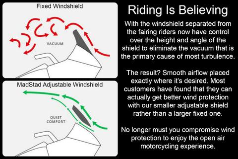

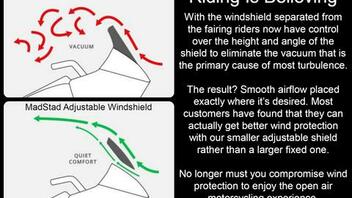

    Ich würde ähnlich richmotion die hohe Scheibe nehmen und mit Distanzbuchsen den optimalen Winkel und unteren Luftschlitz herausfinden. Ähnlich wie bei den Madstad Scheiben (siehe Bild). Die Amis schwören wohl darauf. Das Bild von deren Homepage beschreibt was Richmotion auch beschreibt, für mich leuchtet das ein. Die Version für den NC750X DCT 2021 wird noch nicht angeboten, habe ich aber nachgefragt und melde es, wenn es eine Antwort gibt.
