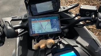

    Ich habe mein Garmin Zumo XT mit der mitgelieferten Halterung direkt an den Lenker befestigt. Das passt perfekt. Navi und Tacho haben den gleichen Neigungswinkel, es liegt direkt im Blickfeld, beide Schlösser lassen sich ohne Einschränkung bedienen.

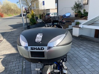

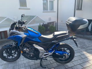

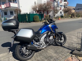

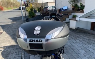

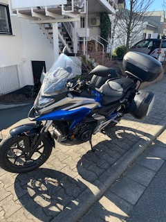

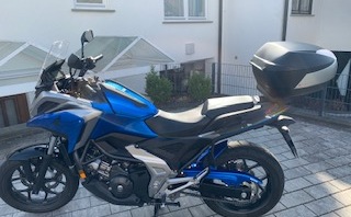

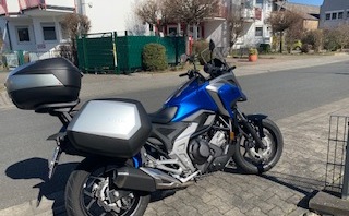

    Nach den positiven Anmerkungen habe ich mir auch die Shad SH35 Seitenkoffer und den SH48 Topcase besorgt und montiert.
    Ging alles wunderbar. Hatte nie bedenken das etwas nicht passt oder verkratzen könnte.
    Auch der Austausch des Schliesszylinders des Topcase mit den gleichschliessenden der Seitenkoffer hat gut funktioniert.
    Kann ich nur empfehlen.
    Anbei mal ein paar Bilder...
