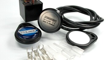

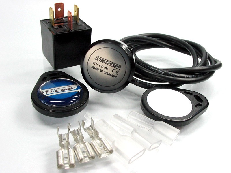

hallo leute
kann man die HISS (wegfahrsperre) deaktivieren. möchte mir die m-Lock (RFID Zündschloss) von motogadget einbauen.
gruß roland

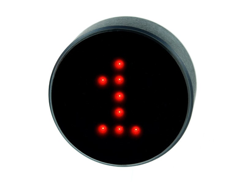

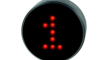

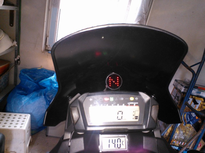

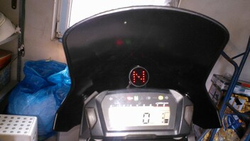

hallo Tom

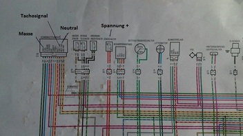

der gang wird angezeigt so bald du geschaltet hast und die kupplung gelöst ist.
das teil ist super.
schau doch mal bei http://motogadget.com/de/ nach unter sure shift
zum anschluss der ganganzeige siehe foto`s
gruß roland
Danke Harry
Dein Plan hat mir sehr geholfen. ![]()
Gruß Roland
Ja Harry das wäre toll ![]()
Gruß Roland

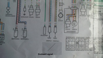

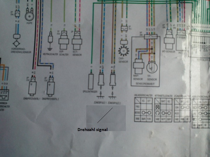

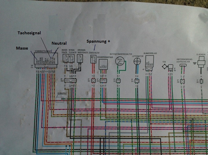

Brauche dringend ein Schaltplan der X
wegen Anschluss Sure Shift
Kabelfarbe Funktion Anschluss der Ganganzeige Sure Shift
Rot Spannungsversorgung Plus (+) an geschalteter und 1A Sicherung
abgesicherter Bordspannung (Kabelsicherung)
Schwarz Spannungsversorgung Fahrzeugmasse
Gelb Eingang Drehzahlsignal
Weiß Eingang Tachosensor führt zur Signalleitung des Fahrzeug Tachosensors
Grün Eingang Neutralschalter führt zur zum Neutralschalterkontakt am Getriebe,
welcher auf Masse schaltet
Blau Keine Funktion Nicht belegt
