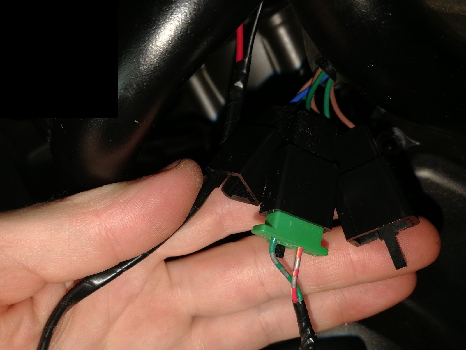

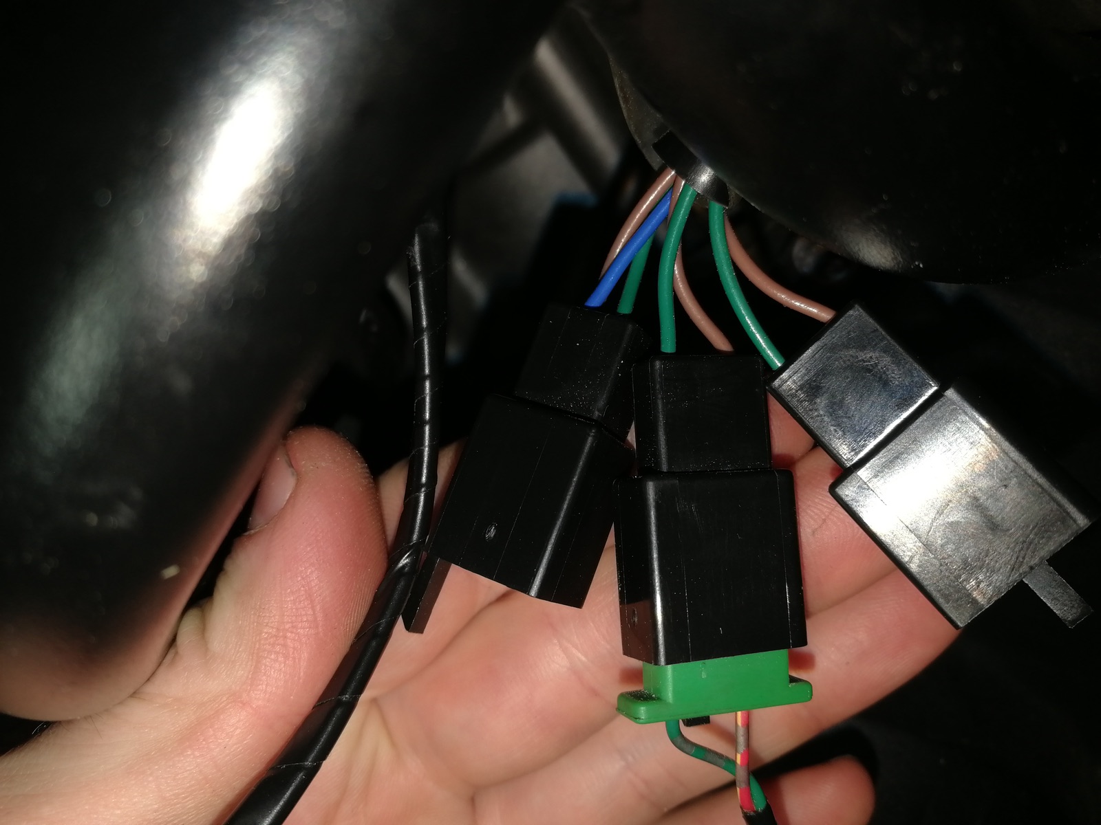

Hallo, ich möchte an diesen Kabelbaum eine USB-Steckdose anschließen, leider braucht die Steckdose einen geeigneten Stecker, so einen, wie im Foto (der im Foto ist von den Heizgriffen). Weiß jemand, wie genau dieser Stecker heißt oder wo er zu finden ist? Im Internet findet man unzählige unterschiedlichste Stecker, aber ohne die Größe oder die Bezeichnung wir eher nichts...
