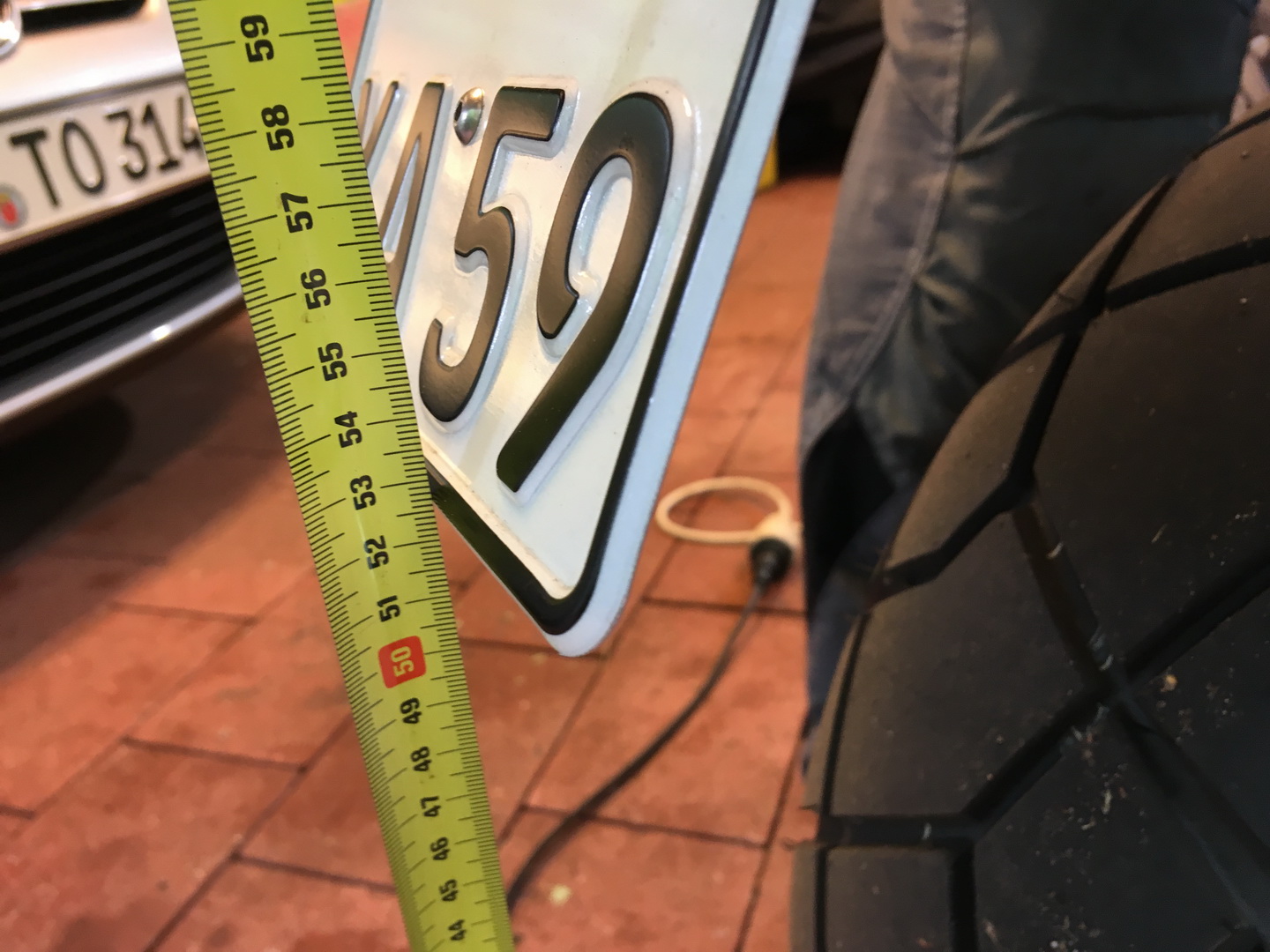

Bevor ich mir den X-ADV gekauft habe, fuhr ich pflichtgemäß nur kurze Kennzeichenhalter. Die sahen bei allen Motorräder einfach viel besser aus.
Als ich den X-ADV gekauft habe begab ich mich also auf die Suche. Habe mir also alles angeschaut was Internet so bringt. Auch bei einem Händler hatte ich mal die Möglichkeit gehabt Variante mit und ohne zu vergleichen.
Ich habe mich diesmal für den Standard Halter entschieden. Wenn man das gesamte Bild der Maschine betrachtet also ihre Form (Kantigkeit) und die gesamte Harmonie, passt der Standard Halter viel besser zum Konzept.
Was aber erwähnenswert wäre, ich habe den Honda-Topcase-Träger (s. Foto) verbaut. Der spielt bei dem Gesamtbild unheimlich große Rolle, weil er auch ziemlich groß ist. -

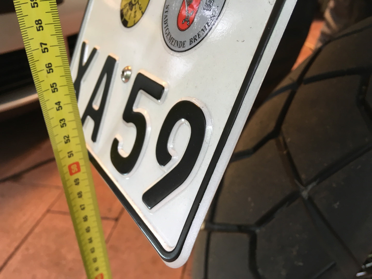

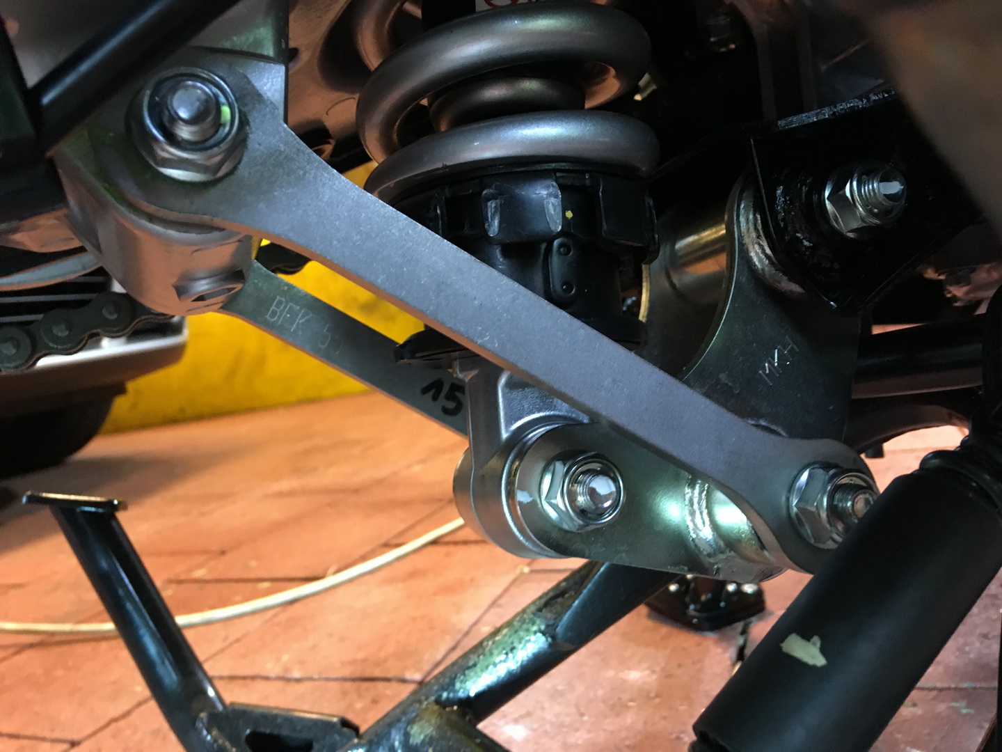

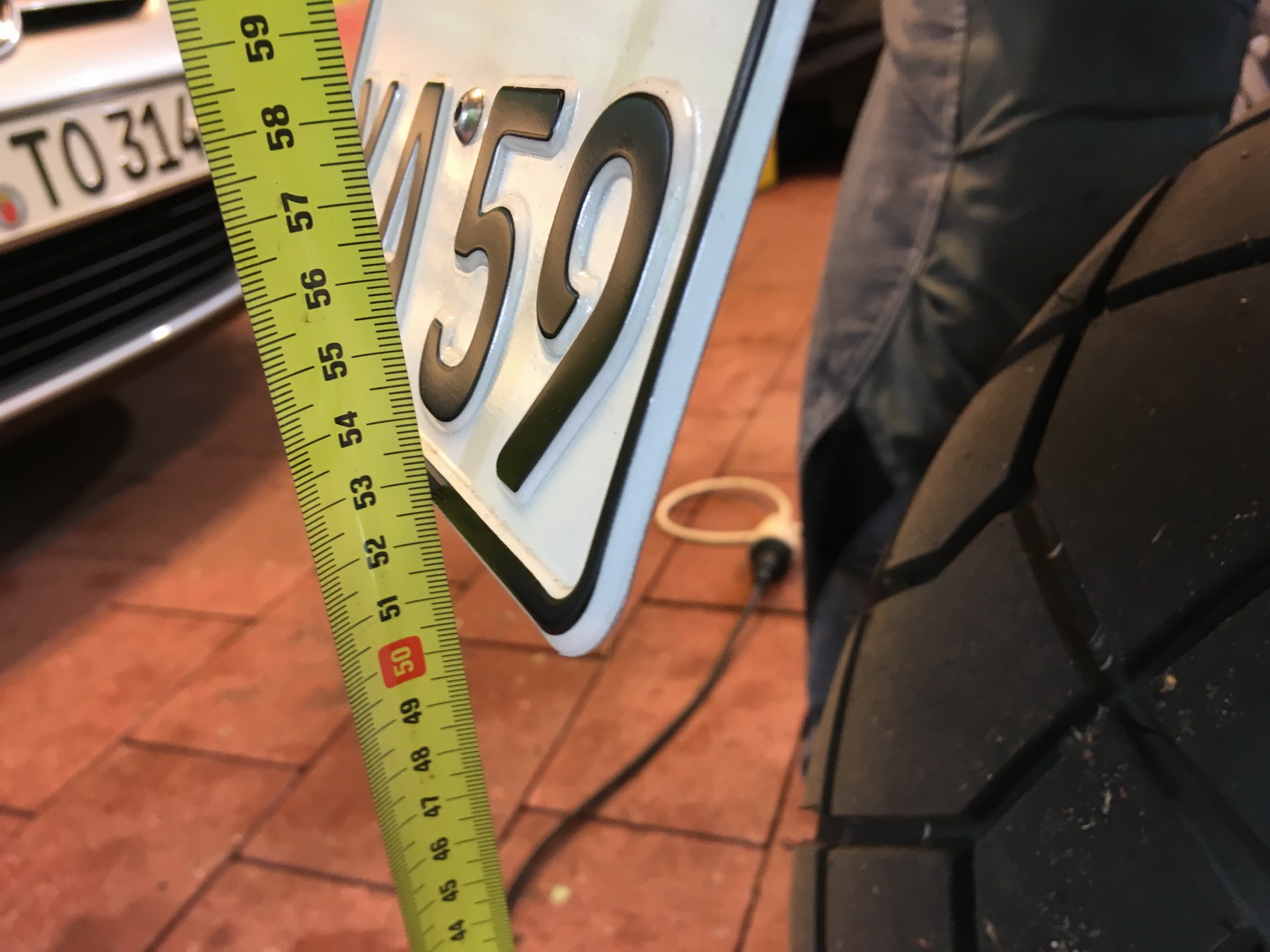

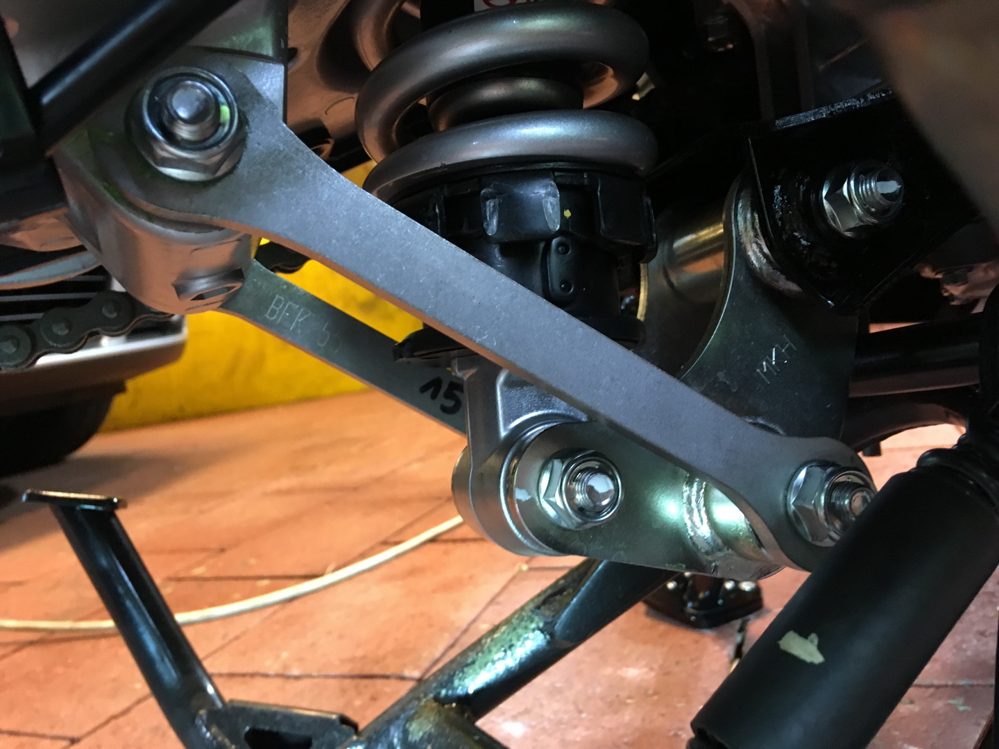

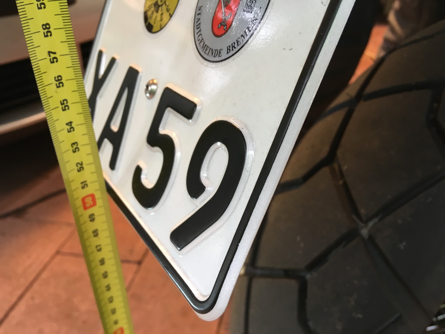

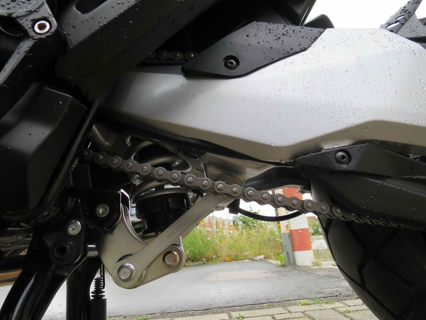

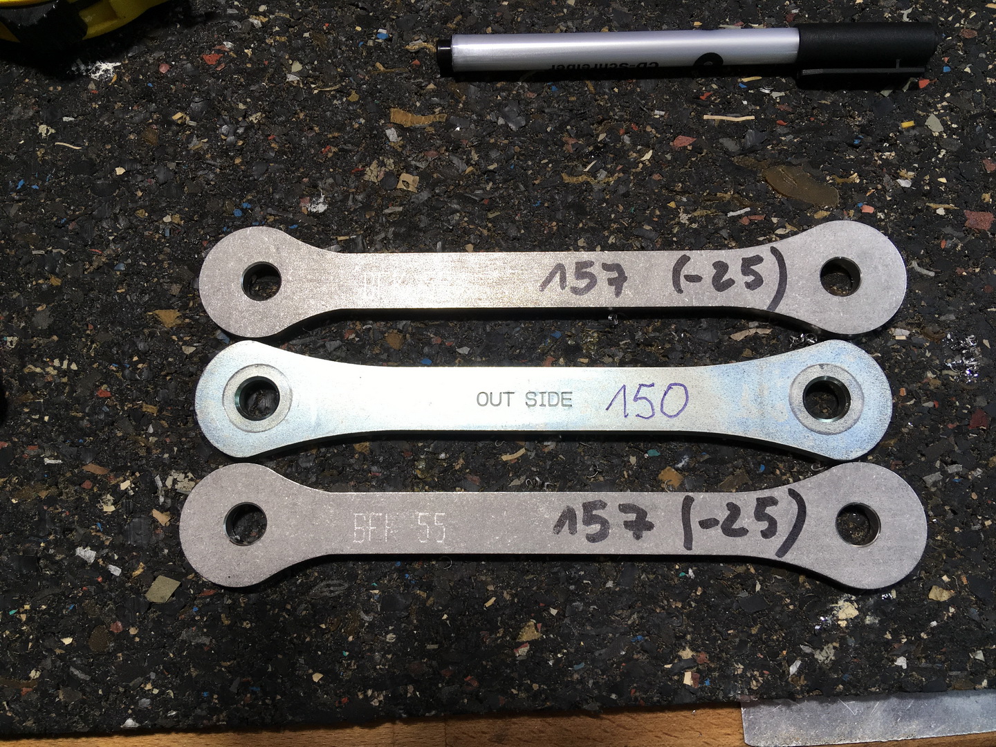

Also, Streben eingebaut. Die neuen sind etwas länger, genaugenommen um 7mm.
Die Vorspannung der Feder wird nicht beeinflusst. Hinten am Schild habe ich jetzt genau 25mm weniger.
Fahrtechnisch habe ich bisher (nur 25km gefahren) keine wesentliche Veränderung festgestellt. An der Ampel schon
. Seitenstand zum Glück muss nicht gekürzt werden. Mein X-ADV steht etwas aufrechter aber weit von unsicher entfernt. Kann ich empfehlen. -

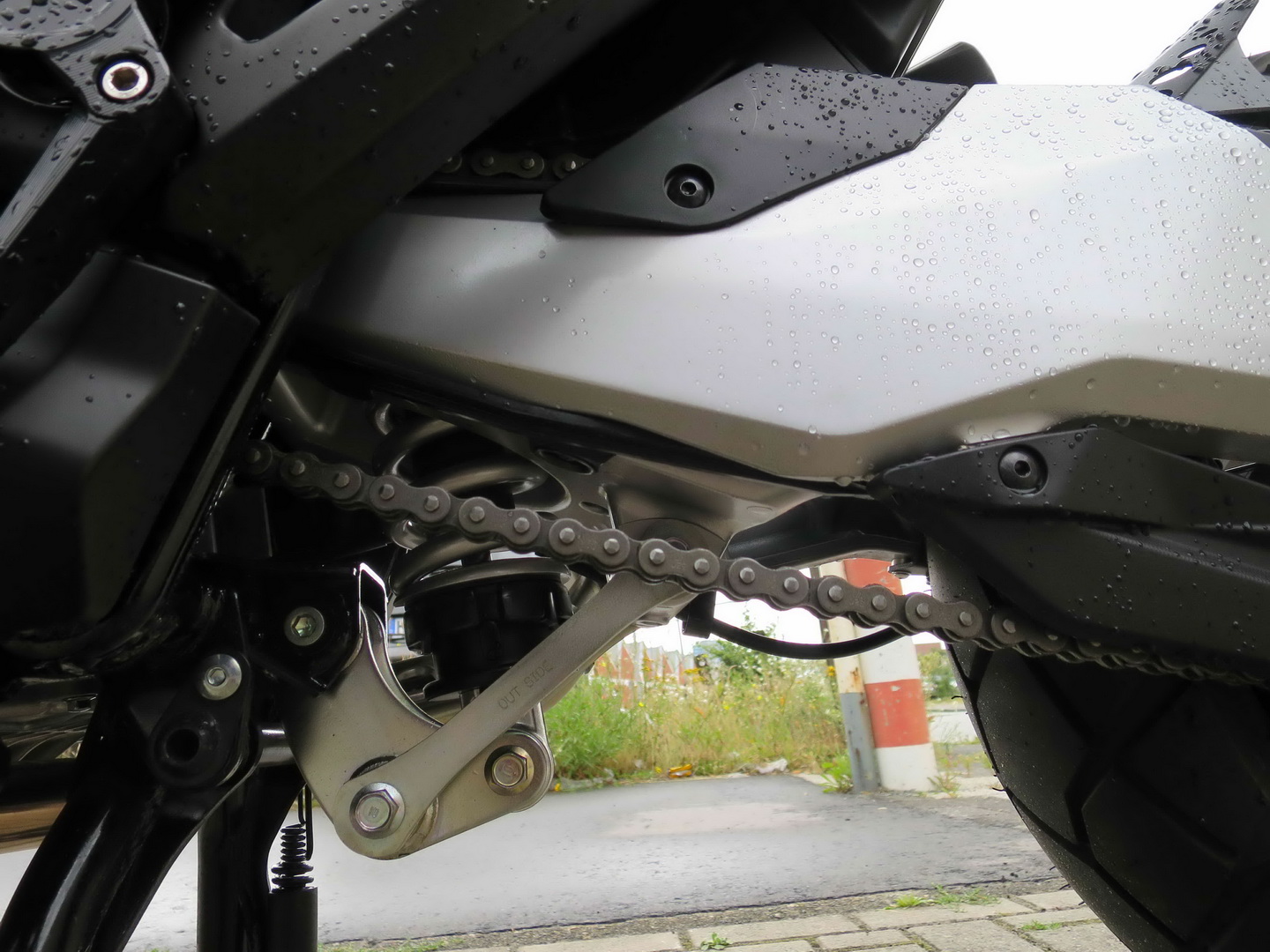

Denke, das sich die Vorspannung erhöht. Habe eine Anleitung zur Tieferlegung gefunden, vielleicht hilft Dir diese weiter.
https://www.vh-motorradtechnik…gung-honda-x-adv-20mm.jpgWeiterhin besteht schon in diesem Forum eine Kommunikation zum Thema. Das hilft Dir vielleicht auch weiter.....

Ich habe die Koppelstreben gekauft
. Sobald ich sie montiert habe werde ich hier meine Erfahrungen berichten. -
Es geht um diese (s. Anhang) Streben / Koppelplatten.
Was ich nicht erkennen kann ist die Art wie das umgesetzt wird. Wird das gesamte Fahrwerk abgesenkt (keine Änderung der Vorspannung) oder wird die Feder leicht vorgespannt. -
